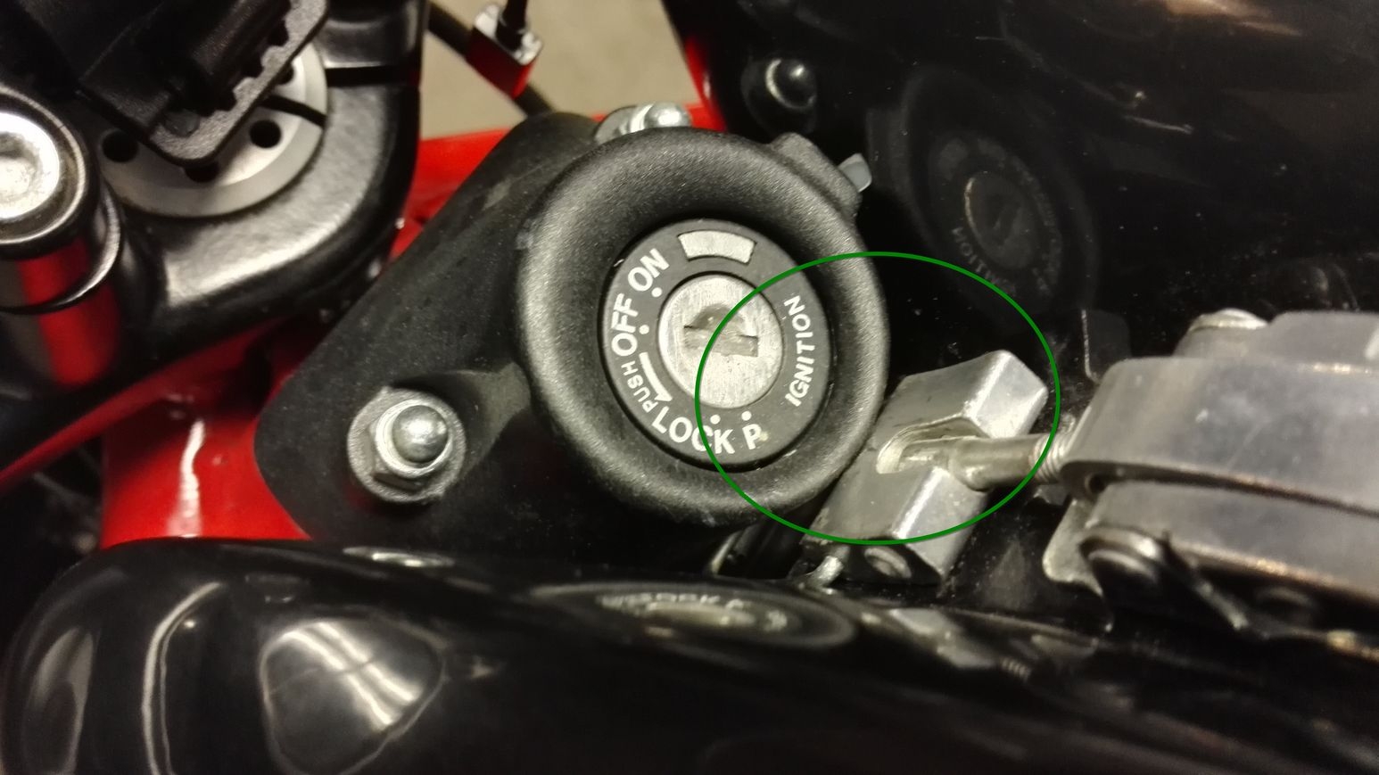

Na meglett a baj és meg csináltam.
Rossoék valszeg valamiért levették a tankot esetleg a benzinszűrő csere miatt vagy nem tudom és arra már nem maradt figyelem, hogy hogyan rakják vissza. Bár nem értem hogy attól még miért kell hozzányúlni a tank tartó rész csavarjaihoz hogy levedd a tankot, lehet hogy úgy vették le hogy azt a 3 csavart szedték ki tényleg nemtom.
Amint felnyitottam a tankot tudtam, hogy ez a baj mert a leszorító pánt és a kulcslyuk között tualjdonképpen nem volt rés, ilyen sosem volt előtte, a tank vagy fél centivel előrébb volt mint kellett volna lennie.
Ez nem kicsit bosszantó egy nagyszervíz után.
Nekem pont ugyan így néz ki már kezdetek óta. Azt hittem, h biztonsagi okokbol ilyen szoros. Tudsz olyan kepet is felrakni, amikor hatrebb raktad a tankot?
Persze, de nem lesz nagyon érdekes, látni fogsz egy kb 3-4mm -es rést a kulcslyukat körbevevő műanyag és a pánt között.
Nem nagy szám az egész, leveszed az ülést egyből látszik 2 csavar azokat meg is lazíthatod, majd vedd ki a tengelyt ami körül a tank elforog csak egy rugós sasszeg tartja és kicsit emeld meg a tank hátulját hogy hozzáférj a harmadik csavarhoz lazítsd meg kicsit és told hátrébb a tanktartó alaplapot (Hívjuk így), majd húzd meg a tank alatti csavart tedd vissza a tank tengelyt a sasszeggel és húzd meg a maradék 2 csavart.

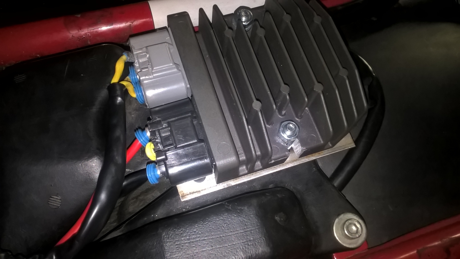

Biztosítékokat ellenőrizted? Nem csapkodta ki az izzókat mielőtt elment a töltés? Megmérted a generátort? Három sárga vezetéken kettesével mérj ellenállást, hogy nincs-e szakadás a tekercsen, ha kábé egyforma értékeket mérsz és vezetékek épek, akkor valószínű hogy fesszabályzó:
Ötleteim
- 1: Veszel kínait: Kajakmannnak jól működik nekem nem jött be. 3 hét alatt jön meg, de legalább olcsó.
- 2: Szerzel gyárit: Second handet kereshetsz, ebay képes motor apró: egy ideig jól működik, de kérdés hogy mikor fog megint szétmenni.
- 3: Veszel MOSFET-est: Típus: Shindengen FH020AA. Ez drága és lemezt kell hozzá vágni, hogy beférjen az ülés alád, de utána nagyjából örökös lesz.
Ez az egész fesszabályzó mizéria mely típusokat érinti főleg ? Amelyik nem kap hűtést az fő meg inkább...
Tehát a 695 is érintett, köszi.

Durva hogy folyamatosan jönnek emberek ezzel problémával...
mi az hogy nincs töltés megmérted multiméterrel az akksin a feszültségét alapjáraton és emelt fordulatszámon is?
Ülés alatt van az egyenirányító és feszültségszabályozó egység. Egy bordás öntvényt keress. Belemegy három sárga kábel. Ez a generátortól jön. Húzd szét a csatlakozót, lehet hogy szét van égve. Nézd, hogy nincs e szakadás. Ugyanezt a zöld-piros kábelen is ellenőrizd.
Ha ez nem segít, akkor rendelhetsz fesszabályzót. Egyeseknek bejött a kínai 6-7 ezer forintos, nekem például szétégett azonnal. Gyári az irreálisan drága és ugyan olyan szar mint előtte. Tönkre fog menni úgyis.
Javaslom hogy vegyél univerzális MOSFET (Yamaha R1-esnek pédául már ez a gyári) fesszabályzót. Nekem bevállt. Amerikai fórumokon ajánlották. ebben FET-ek térvezérlésű tranzostorok vannak. Elég új cucc és szinte nem melegszik. Örökös nagyjából.
Nekem így néz ki. Kicsit bele kellett gépészkedni a monsterbe.
Másik generátor is szakadhatott, de kisebb a valószínűsége. A három csatlakozón kellene szakadást viszgálni multiméterrel, hogy megállapítsd.
Kérdem én, ha ez még neked is ennyire szemet szúrt, akkor a szervizben miért nem vették észre/miért nem orvosolták? Tipikus "jó az úgy biztos így volt eredetileg is" hozzáállás...
Nem tudom, azt sem tudom hogy a tank miért lett elmozdítva egyáltalán.
Nekem az tűnt fel hogy kormányzárba amikor raktam akkor tompán puffant a végállás ami nem szokványos hang volt, megnéztem és láttam hogy felütközik az alsó villahíd a tankon, és tegnap ugye meg az szúrt szemet amikor mér vizsgáltam az okokat, hogy nagyon szoros a lefogó pánt és a kulcslyuk között kvázi nem volt rés, szóval fogtam magam és hátrébb raktam a tankot fél centivel és kész.
Itt az a kérdés hogy elsősorban a tank miért lett elmodzítva, és abban igazad van hogy ha már el lett mozdítva akkor viszont be kellett volna állítani rendesen és megnézni hogy pl. nem ér -e bele a villahíd kormány végállásban.

Telo olaj csere után (azaz meg volt bontva az eleje), gondolom nem normális, hogy ha balra fordítom a kormányt akkor beleér kicsit a tankba még a végállás előtt,
Nyissam fel mozgassam meg a tankot kicsit hátha csak nem fekszik jól ?
Határolócsavarokat nézted? Nem tekeredett ki vagy be, nem állítódott el a szereléskor?
Nemtom, nem én csináltam. MotoRossóék, csak a GPS miatt vettem észre 2 napja amikor néztem hogy a két végállásban sem ér -e bele a tartó a tankba, feltünt hogy az egyik irányban más a hangja a végálláskor tompább
Nem is tudtam hogy van ilyen határoló csavar
Hol van ez ? szerintem a határolónak nincs köze hozzá, mert ha ki is veszi az alsó villahidat (amit nem is kell) akkor sem állítódik el magától. Sokkal inkább tudom elképzelni, hogy a kormány nem abban a szögben áll mint volt. Persze ettől még lehet amit Cszsolt mond mert a kormányt sem törvényszerű levenni
#5030
Hol van ez ?
Van két db M8 hernyócsavar az alsó villahídon ami le van kontrázva egy anyával
Váznak ütközik a hernyócsavar vége
Egyből fogod látni ha odanézel...
#5029
