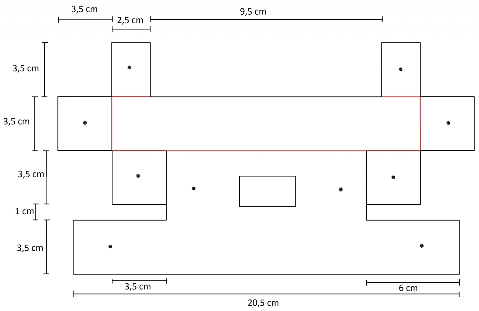

Üdv! A hétvégén megvágtam a Monsterem fenekét, melyhez konzolt készítettem. Az egész műveletről végig képeket csináltam, az albumomban megtaláljátok plusz gondoltam felrakom a konzol méreteit ha valaki szeretne készíteni magának!Staffnál lehet kapni készen, de jó alternatíva ez is. Viszont ha ezen lesz a rendszám is, akkor bajok lesznek Mire érted azt, hogy bajok lesznek? Kicsit mozog a döccenőknél a rendszám ez igaz, de nem vészes szerintem. csak felül tudod rögzíteni, nem telibe és a rezgés meg a menetszél miatt el fog törni

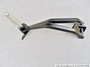

#19847
Üdv mindenki! A képen látható tárgyat keresem! ( utas lábtartó sf,1098) ha van valakinek elfekvőben, érdekel!! Köszi. z.
