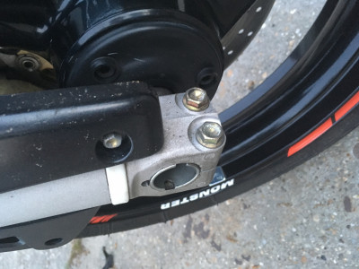

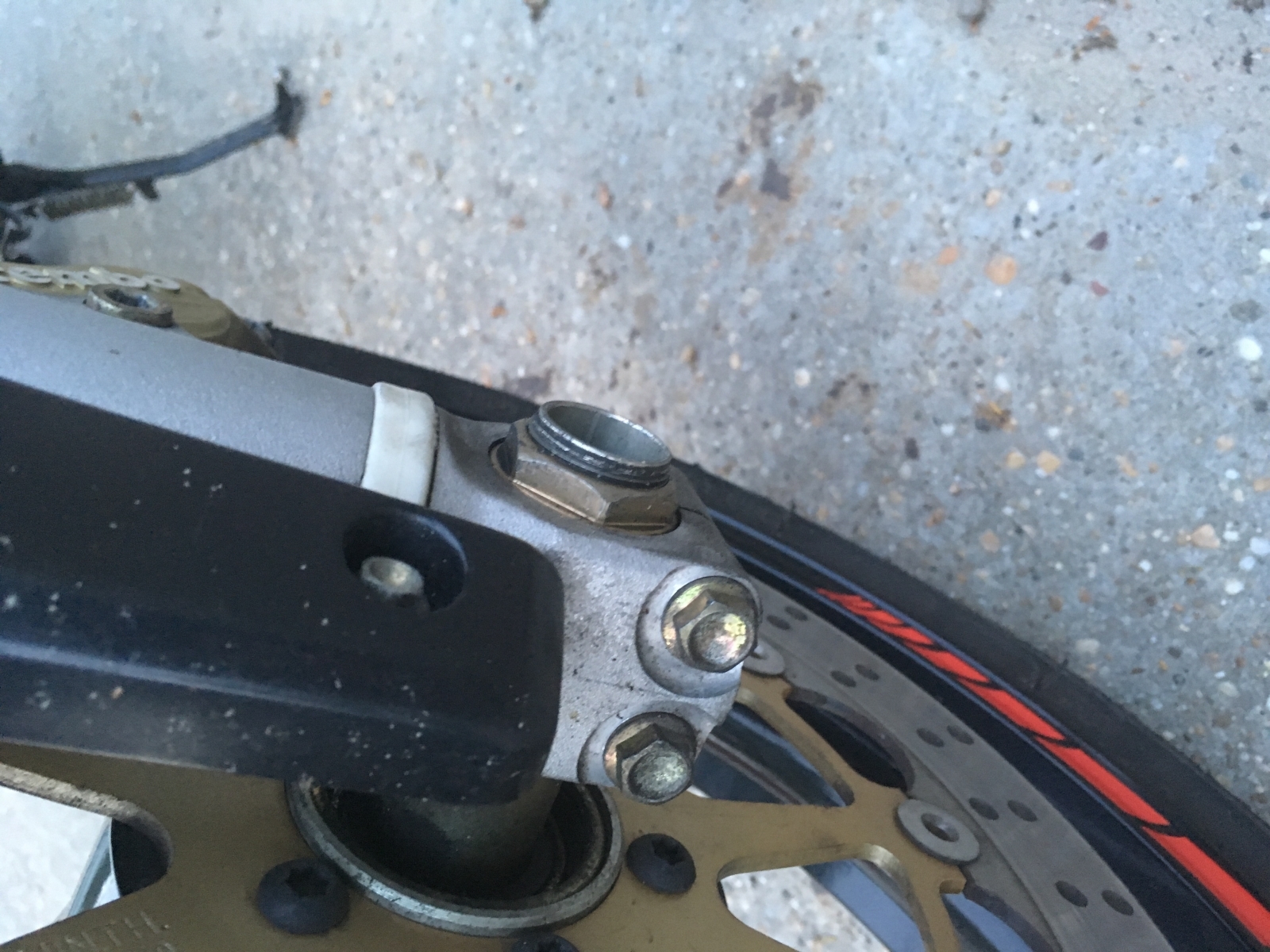

#20135
Köszönöm . Mi alapján tudom hogy pontosan a helyén van ..? Szemmel látható hogy merőleges a kormány a kerékhez viszonyítva ám ha a kormány görbült akkor nem . Ha rendben van minden akkor mint ahogy írtam visszaugrik a helyére elvégre nem bicikli hogy állíthasd .

#20132
Sziasztok lenne egy kérdésem . elcsúszott az oldalára a motorom amikor elűtöttek . A kormányhoz képest a teleszkóp villa eltekeredett . Mi ilyenkor a teendő ? Előre is köszönöm válaszotok .. Ha nem deformálódtak a villaszárak vagy a váz akkor elég ha fellazítod a villahídon a csavarokat és visszaugrik a helyére . Valójában a villaszárak elcsavarodtak a villahídban .
#20131

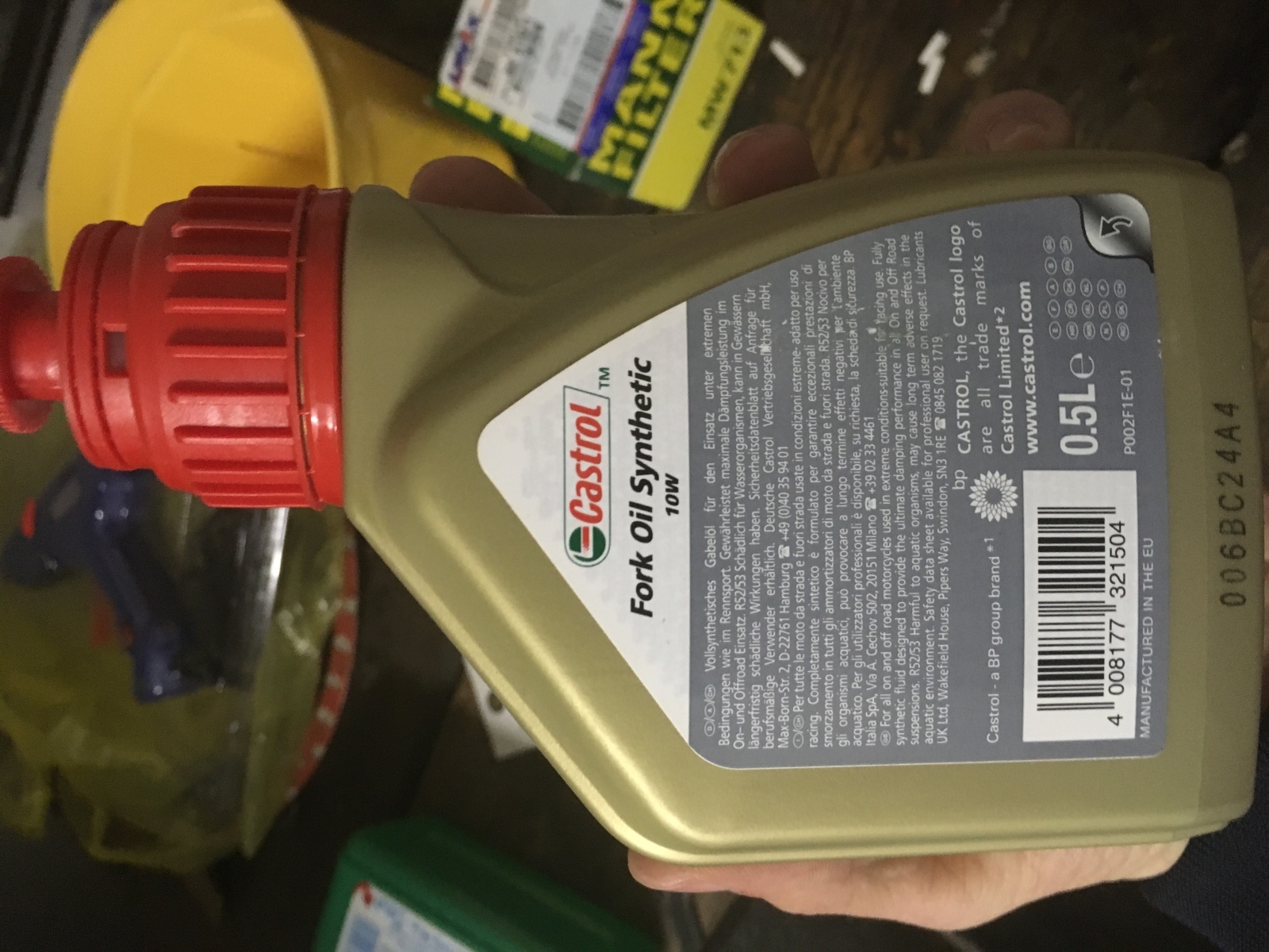

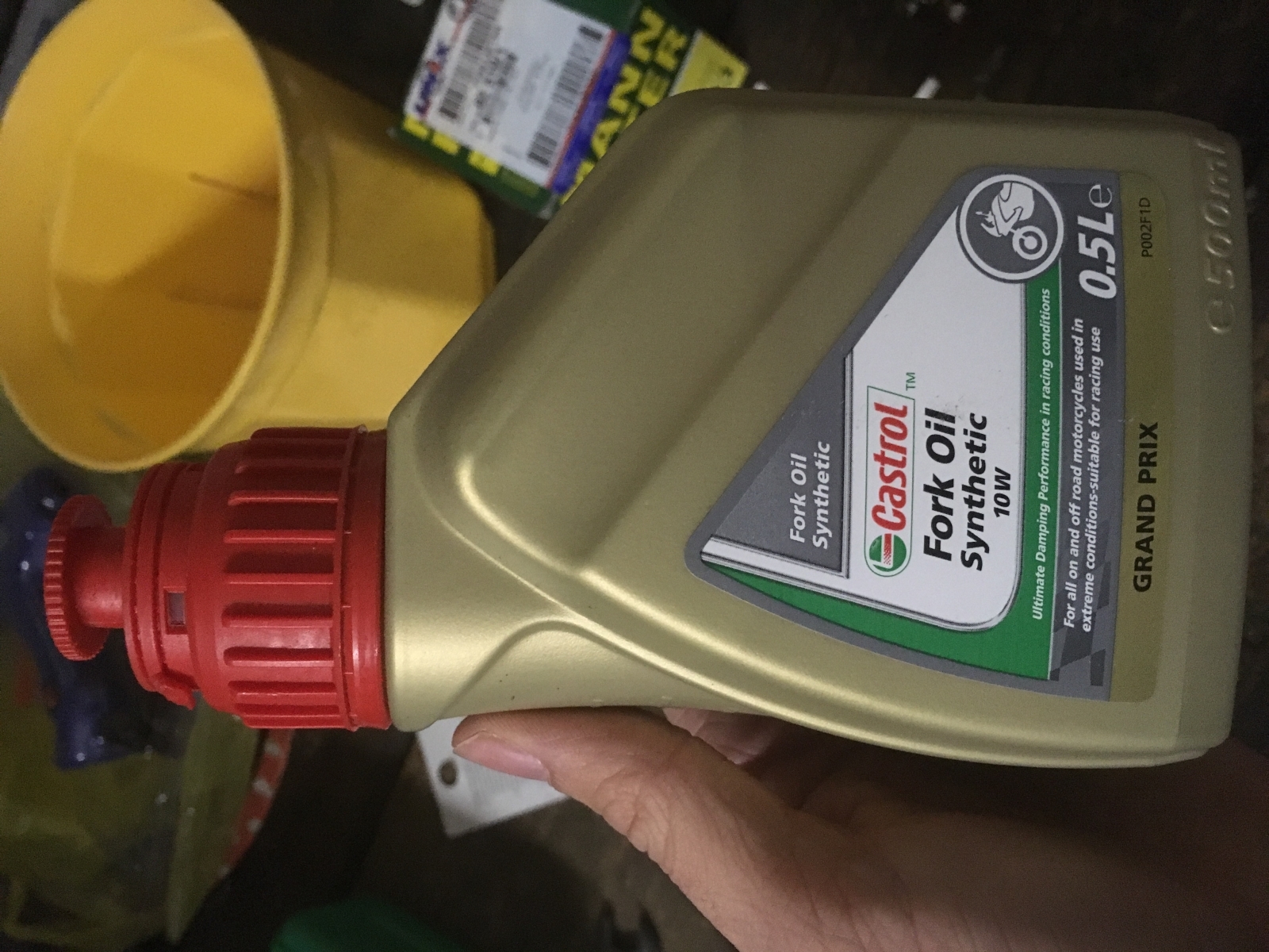

#20128
Két kérdésem lenne.
1. A képen látható olaj minősége az milyen ? Jó vagy inkább vegyek másikat?
2.A képen látható teleszkóp van a motoromban és a kérdés az lenne hogy hogyan tudok benne olajat cserélni?
Előre is köszönöm a válaszokat. 10w az lehet erős lesz én a régi DT-be pakoltam 10-est, de itt kérdezősködj többieknek mi a tapasztalata, ha kicsit puhának érezted az elejét akkor mehet bele de én 5w-öst vagy 7,5w tennék bele
olaj csere csak a lényeg nem látszik a képen, én WP -t csináltam eddig de sanszos hogy ez is ugyan az az leven jön szét, telószár ki a mociból, elméletileg a tetején egy kb 19 de lehet nagyobb 22 -24 -es kulcsal a hatlapot kell kitekerni az egész teteje tekeredik és úgy jön le (vigyázat a rúgó feszíti) majd fejreálit és olaj kiönt közben megmozgatva a becsúszót hogy rendesen kifolyjon a cucc
mindent összevetve nem ördöngösség csak macerás! Köszönöm a választ. van időpontom a Moto rosso-hoz úgyhogy arra a döntésre jutottam hogy rájuk bízom a dolgot. Ha jól megy akkor új motorod lesz .

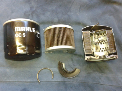

ilyen volt a champion is, ês a mahle sem olcsó szűrő Most championt raktam mert ez volt a polcon , nem kellett rá várni . Mahle-t vettem és lényegesen olcsóbban mint a gyárit bár nem ez motivált ez volt elérhető közelségben.
Kérdés: az egyik láncszem úgy csinál mint én ha fáj a derekam nem egyenesedik ki csak ha kézzel segítem, a görgő szépen forog rajta, mire számítsak, szakad vagy majd a motor kinyújtja? úgy hívják hogy szakaszosan nyúlt a láncod

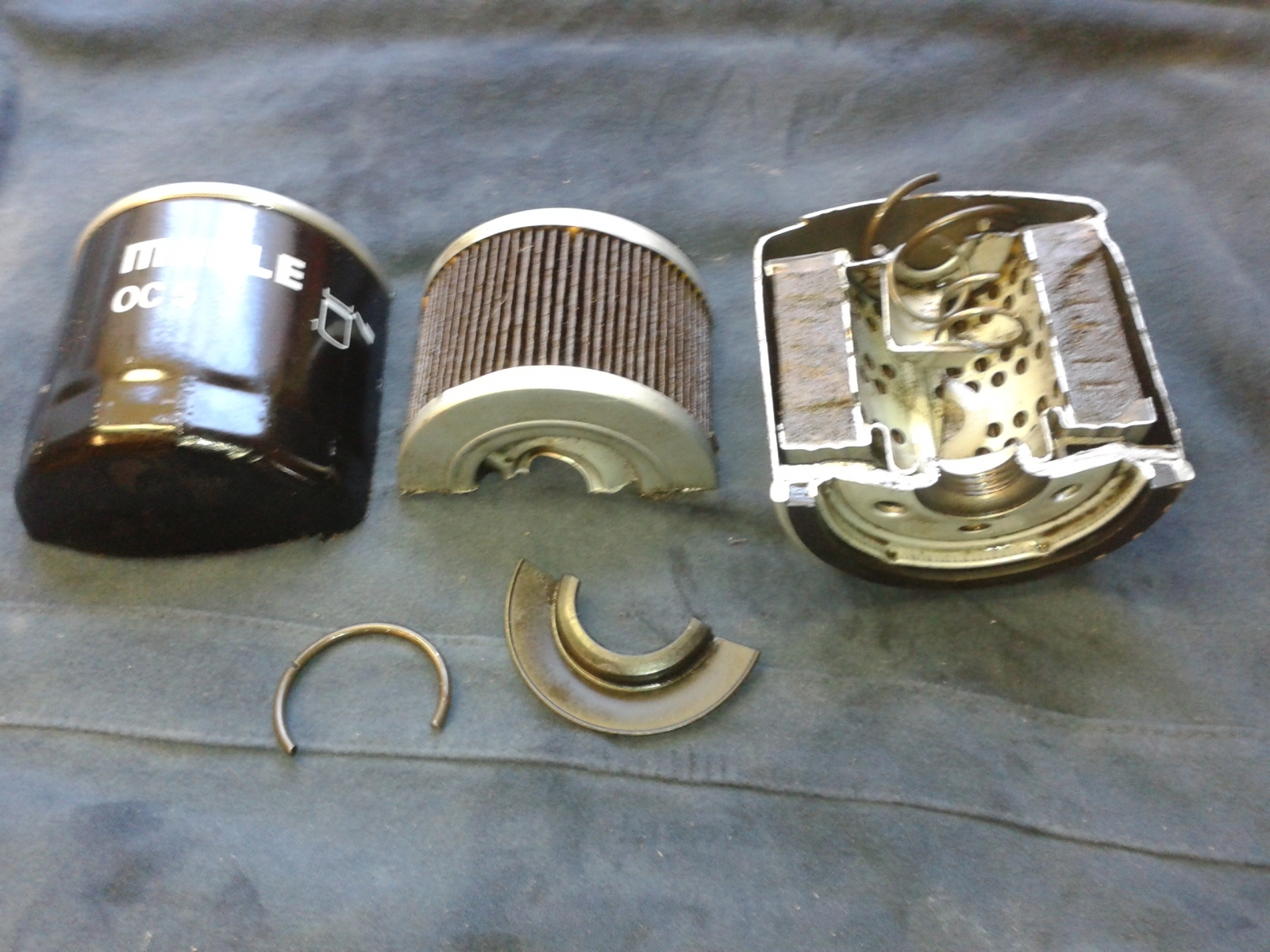

Kérdés: az egyik láncszem úgy csinál mint én ha fáj a derekam nem egyenesedik ki csak ha kézzel segítem, a görgő szépen forog rajta, mire számítsak, szakad vagy majd a motor kinyújtja? A láncnak nincs baja, gyenge a motor. Vegyek erősebb motort vagy gyengébb láncot, mit javasolsz?

Na én ketté csaptam flexel . Ez volt benne tavaly . ilyen volt a champion is, ês a mahle sem olcsó szűrő Most championt raktam mert ez volt a polcon , nem kellett rá várni . Mahle-t vettem és lényegesen olcsóbban mint a gyárit bár nem ez motivált ez volt elérhető közelségben.

hosszában csapd majd ketté flexelNa én ketté csaptam flexel . Ez volt benne tavaly . ilyen volt a champion is, ês a mahle sem olcsó szűrő Most championt raktam mert ez volt a polcon , nem kellett rá várni .

de most szét fogom vágni a kicserélt szűrőt kíváncsiságból, ja és nálam sztem 5000 km-ként van max olajcsere...
amúgy értem amit írsz... hosszában csapd majd ketté flexelNa én ketté csaptam flexel . Ez volt benne tavaly . ilyen volt a champion is, ês a mahle sem olcsó szűrő

Akármennyire is hihetetlen az olajszűrőknek is van műszaki tartalmuk, ami az olcsóbb szűrőkben nincs, vagy gyengébb anyagból van. Sajnos nincs már meg a kép de egyszer szétvágtunk egy valami fotás meg champion szűrőt mert már súlyra feltűnő volt a különbség. Aztán már láttuk miért. A champion úgy nézett ki mint a képen, igényes filc szerű anyag volt benne, sőt abban még egy mágnes is volt, a másikban meg csak a papír. Most nem állítom, hogy minden olcsó szűrő olyan, de abban egyet érthetünk, hogy ne az a 3000 ft-on mújon 12ezerenként a marketingjük jó, engem meggyőzött...
http://www.hiflofiltro.com/, a BMW-nek is szállítanak
