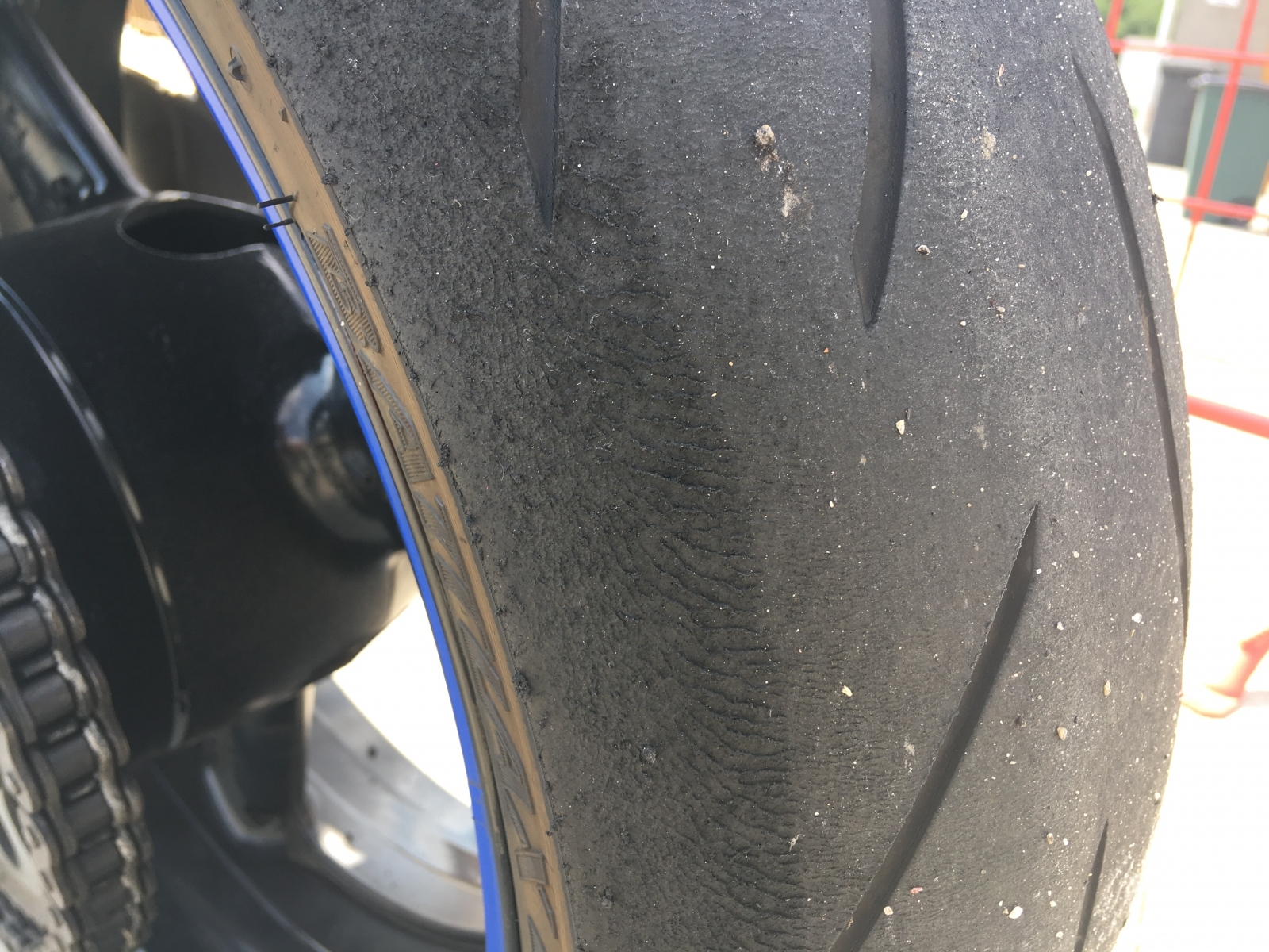

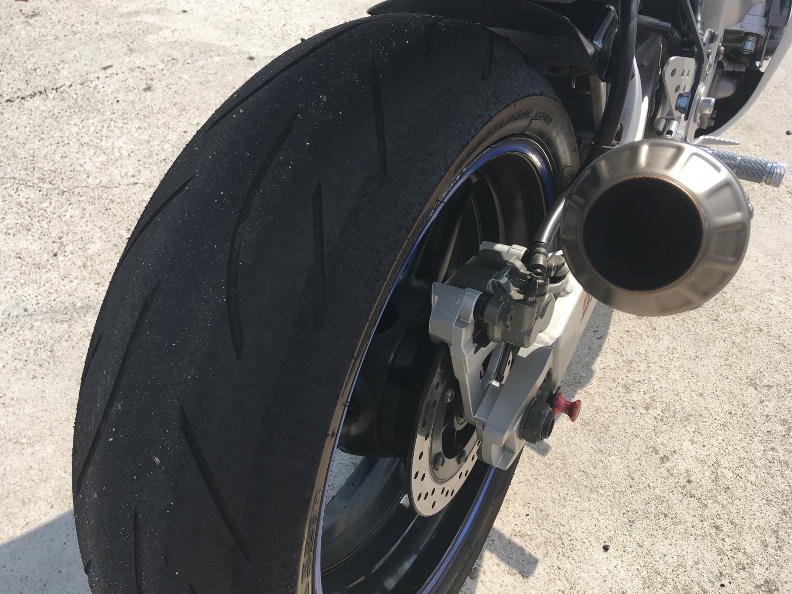

Szerintetek ez nem rendellenes kopás?
szerintem okés, most nem vágom ezt a típust minta alapján, de gondolom több komponensű, és a szélén lévő puhább jobban tapad, de gyorsabban is kopik. Ezt csak pályán használjátok igaz?
A bal oldali képen jobban látszanak azok az apró kis barázdák amire gondolok. Olyan érzés, mintha túlmelegedne, és elkezd csúszni. Nem finoman,kontrollálhatóan, hanem hirtelen.
mennyi volt benne hidegen a nyomás? Mi 1,7 körül mentünk supercorsával a ringen ha elfelejtettem felfújni akkor utána utcán is :D

Minta alapján S21 Bridgestone :D

guminyomás? a bal oldal az túlmelegedés az biztos. Melyik pályán voltatok?

valószínűleg túl is melegedik. Ilyenkor jön a következő lépés: slick + gumimelegítő kombó :)

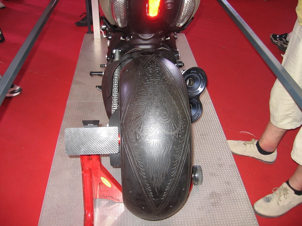

Köszönöm a véleményt, biztos jó gumi, de nekem nem tetszik a mintázat :-)
vegyél slick-et és abba olyan mintát vághatsz ami tetszik :D
....hogy ez eddig nekem nem jutott eszembe.....nem is értem... de ezzel az a baj, hogy hirtelen nem is tudom, hogy a népi motívum ( matyó vagy tulipán?), vagy esetleg a nonfiguratív mintázat tetszik-e jobban.
Neked mi a tapasztalatod, melyik a szebb ? :-)... segíts nekem, mert még nem csináltam ilyet, melyik a jó irány? Gondolom neked van tapasztalatod ha ezt ajánlottad.....
Nagyon hasznos tanács volt ...köszönöm :-)
Hát attól függ hol motorozol többet, itthon mehet a matyó, de pl. olaszországban, inkább a régi római domborművek mintái tapadnak jobban...
