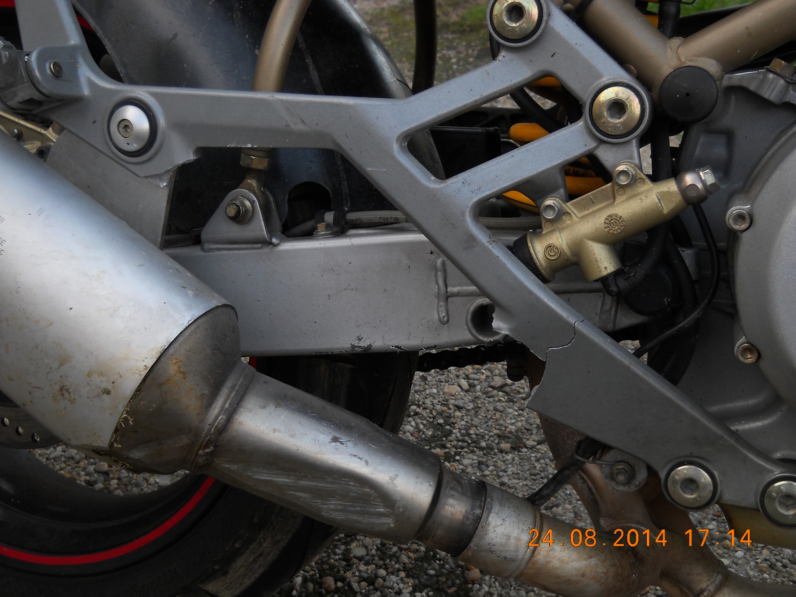

Segitseg kellene. Hol tudok kipufogocsonkot beszerezni hogy megtudjam valtoztatni a kipuf dölesszöget?
Enyem a 620-as es olyanra szeretnem mint amilyen az s4-en van. Elmeletileg maga a kipufogo teljesen ugyanaz.

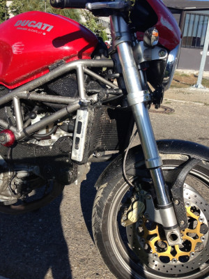

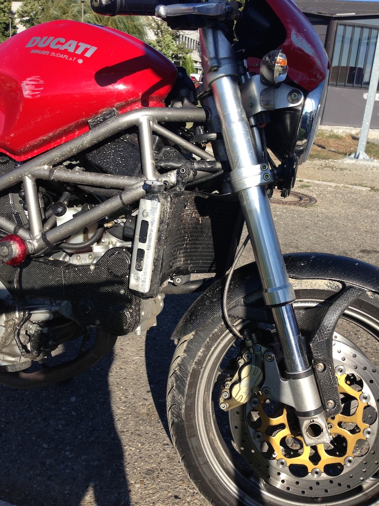

Sziasztok, tanácsot szeretnék kérni, tud e valaki eredeti használt ducati monster S4-hez való kormányt, radiátort? Sajnos a hétvégén nem sikerült bevennem Romániában egy sártengerrel végződő jobbos kanyart - jobb oldalra törtem a motort, meg az ujjam - de ez mellékes. :)
HONNAN SZEREZHETNÉK én tuti alkatrészeket, hogy megint szép legyen és használható a motorom...:(((( ? Köszi a tippeket előre is.
Kormányt ha mind két oldalt cserélni kell ajánlani tudom, hogy alakítsátok át, hogy az S4R kormányát rá lehessen tenni, mert ha később véletlenül megint baj lenne, akkor azt könnyebb pótólni, és még kényelmesebb is, mint a gyári S4.
Ha mondjuk nem lesz átalakítás, és csak az egyik felét kell cserélni a kormánynak, akkor az csakis S4 kormány legyen. Hiába néz ki az ST4 kormánya szinte ugyanúgy, legalább 1cm különbség van magasságban, ami vezetés közben nagyon érződik.
Hm...köszi a tippet. Most írom a listát Tökinek, hogy miket kell cserélni - a motorom még mindig nincs Magyarországon. "Csak" a jobb kormány tört le a baloldala nem sérült a motornak. De a legjobban a radiátor cseréje fáj. Venni fogok egy 5 méteres bukógombát, ami megvédi az esetleges köv. töréstől. Költői kérdés: a radiátort nem lehet javítani???!
Hűtő javítás: Hüllő Kft.
Ha jól emlékszem Töki is őket említette egyszer. (talán S4R-re csináltak új hűtőt... )
Töki segít a javíttatásban is, jó srác nagyon!

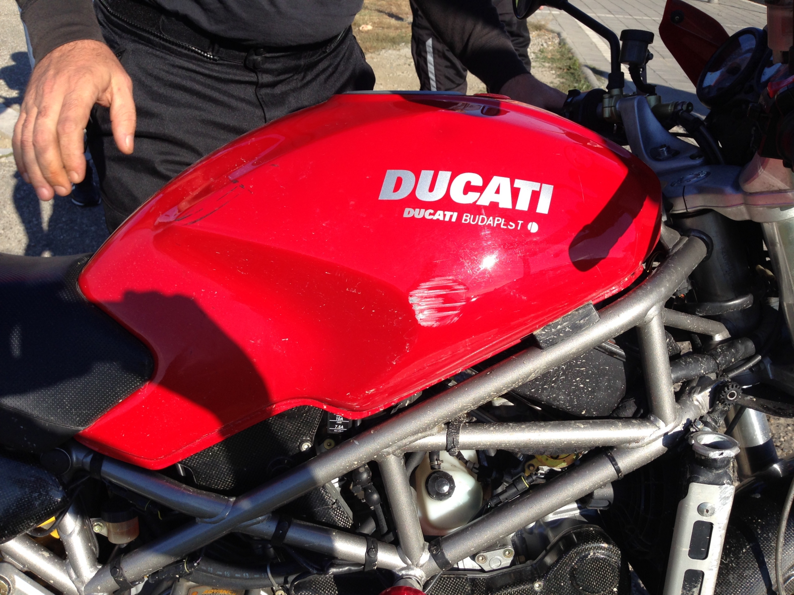

biztos vagy benne, hogy a váznak nincs baja?
Biztos. Annak semmi baja. Nem ütköztem semmivel, meg nem is volt nagy sebesség, kifarolt alólam a motor. Csatoltam egy képet, amin jobban látszik. (Bár most ha velem lenne a motor, rohannék csekkolni a vázat.) :)
okés, csak a képen amit linkeltél úgy nézett ki mint ha a kerét ütötte volna le a hűtőt

Sziasztok! Ma Zirc előtt az egyik kanyarban annyira beszitált a Monster eleje, hogy nem tudtam megfogni, kiszélesítettem az út menti füves platzra az "utat", pechemre volt ott egy beton kilóméterkő... :( Ebben elakadt a lábtartóm ami 3 darabra tört. :( Kérdésem, lehet ezt hegeszteni? Milyen anyag ez pontosan? Valami alumínium ötvözet? Illetve valakinek nincs elfekvőbe egy ilyen? Esetleg hol érdemes érdeklődnöm?
Nézz egy bontottat, nem érdemes hegesztgetni.
#3273
Lehet hegeszteni de inkább vegyél használtat ami ép . Képes motor , Desmo doki , Moto Rosso .

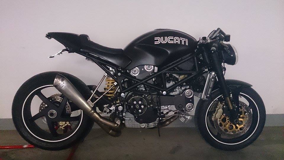

 SPS996
#3269
Még hiányzik ez-az róla..

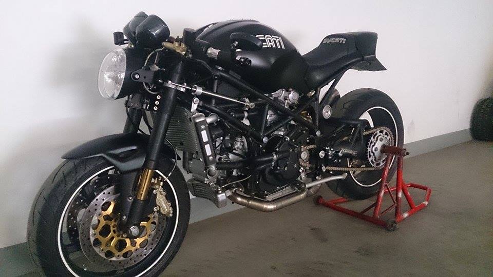

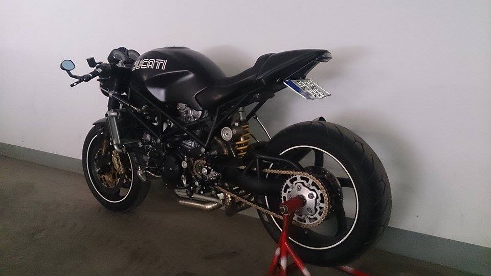

 SPS996
#3267
Szezon végére lassan "kész" :D
Ha van időd és kedved, tehetnél még fel pár képet, szívesen látnék még róla. Szép! :)
OK!

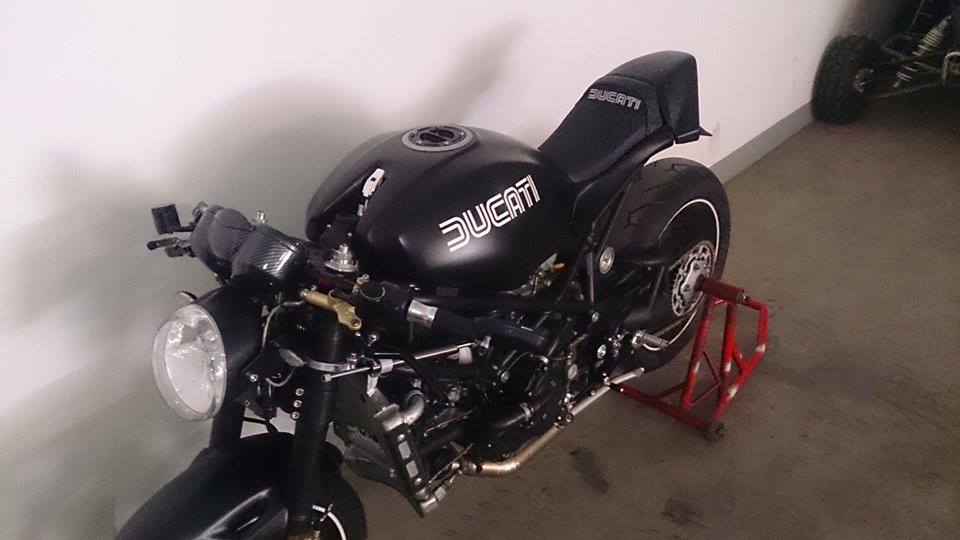

 SPS996
#3266
OK!
