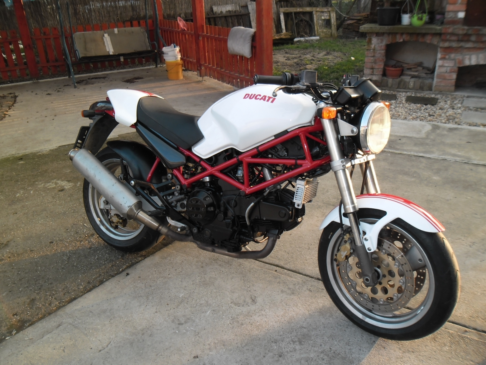

Alakul! :D
mi az a sárhányó?
A "sárhányó" a kerék. Az hánnnya a sarat :-)
az nem a sárvédő?
#4585
Alakul! :D
mi az a sárhányó?
Látszik, hogy nem sokat jártatok Borsodban...nem lehet mindenki tökéletes :) .

mi az a sárhányó?
melyikre gondolsz? ...ha arra amelyiken a rendszámtartó van, akkor az egy robogóé és addig sajnos ott fog díszelegni, ameddig a kpm-en át megy.
gyárival miért nem megy át?
biztos át menne, ha meglenne! :D
