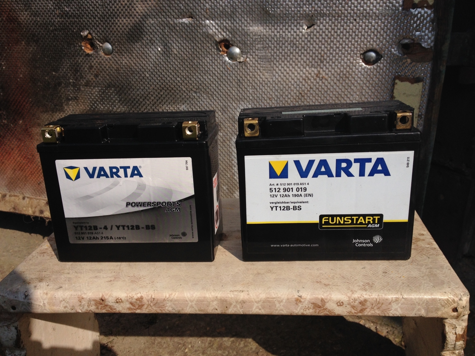

Van valakinek ilyen akkuja? Vagy volt? Mik a tapasztalatok? A yuasa, amit januárban rendeltem, megadta magát, uh mással próbálkoznék....![]()
http://vartamintabolt.hu/varta-motorker ... art-516016
Egyébként de szép a 600-asod nagyon izlésesen van megcsinálva az egész, gratulaKöszi szépen
. Megrendeltem a Vartát, potom 8eFt-tal volt olcsóbb a Yuasánál, remélem gariban beveszik!
Én is leálltam a Yuasa -ról amikor dupla pénzért kicsit sem bírt többet mint a többi, 1 éve cseréltem Bannerre és eddig teljesen rendben van, de ha ugyanakkor döglik meg majd mint a Yuasa (3 év) akkor feleannyiba volt.
http://vartamintabolt.hu/banner-51001-mkp-agm-sla
Nekem a jobb oldali helyett ment bele a bal oldali..eddig OK!
Hidegben és több nap állás után is teker, indul szépen (1000 DS).
A tiéd még akkor garos, nem? igen, most fogom kinyomozni, hogy hová kell visszavinni, mert neten rendeltem. köszi, akkor meg is veszem.
A tiéd még akkor garos, nem?Csatolmányok:
