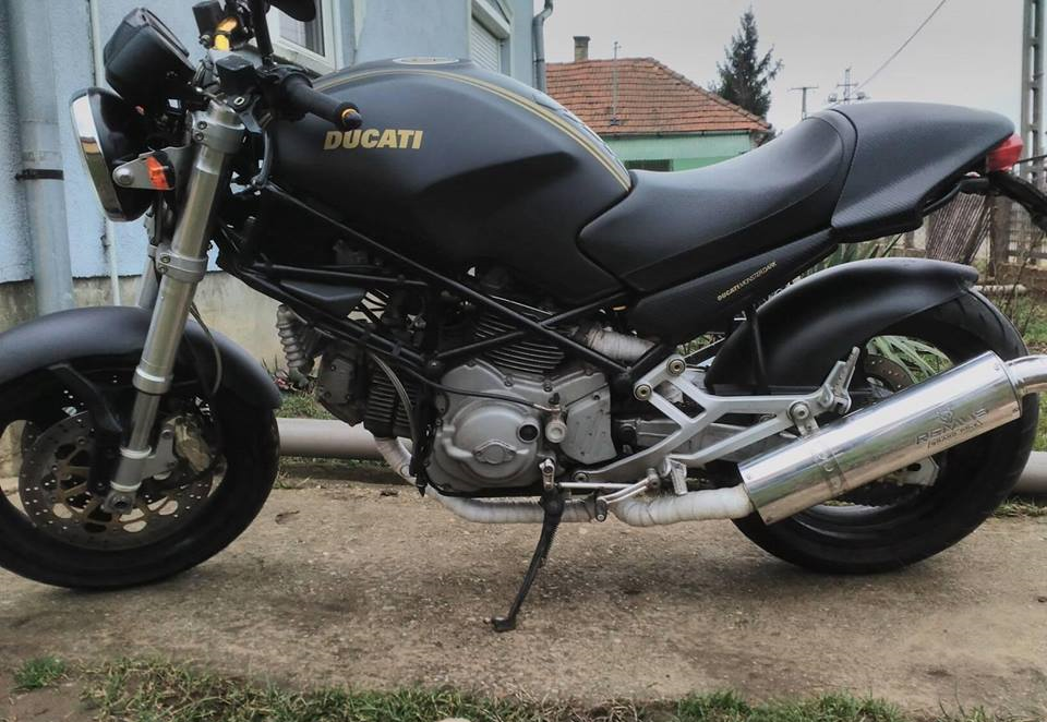

Sziasztok. Szeretném a szörnyemet kicsit egyedibbé tenni. Egy 2000es évjáratú 750-esröl lenne szó.
A kérdésem pedig az lenne hogy ugye a gyári kipu rendszer 2-1-2 es, és érdemes lenne-e meg csinálni a hengerenkénti leömlőket hogy külön dolgozzon kifelé a két henger. Ennek lennének előnyei, vagy esetleg hátrányai, illetve rontaná-e az élet tartamot.
A képen látható delikvens lenne :D
Előre is köszönöm a választ
Üdv Tibor
Alul nem lenne nyomaték a motorban és fent is szarabb Interferencia cső nélkül szar az egész
 T.Tibor

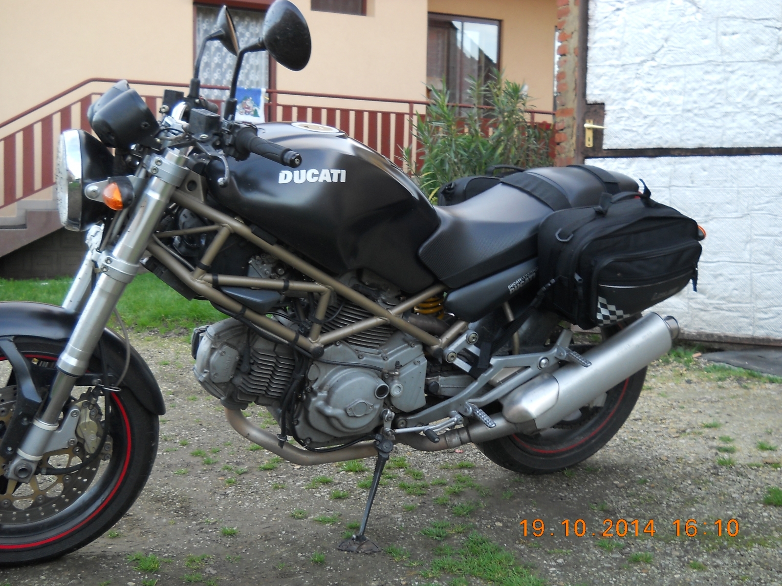

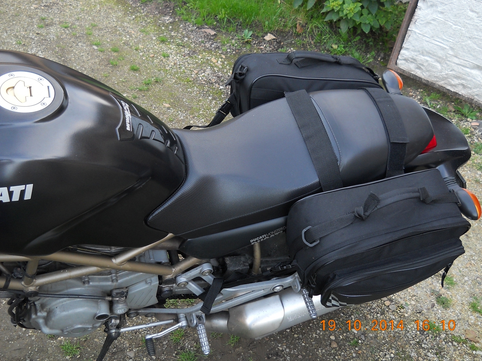

Üléstáska a megoldás, ráteszed átpókozod az alját az ülés alatt, rá még egy sisakháló és már mehettek is.
Mint ez pl:
http://www.fokt.hu/termekek/bagster/Hat ... ransformer
Így néz ki az enyém csak hogy lásd milyen egy 695 -ön :)
