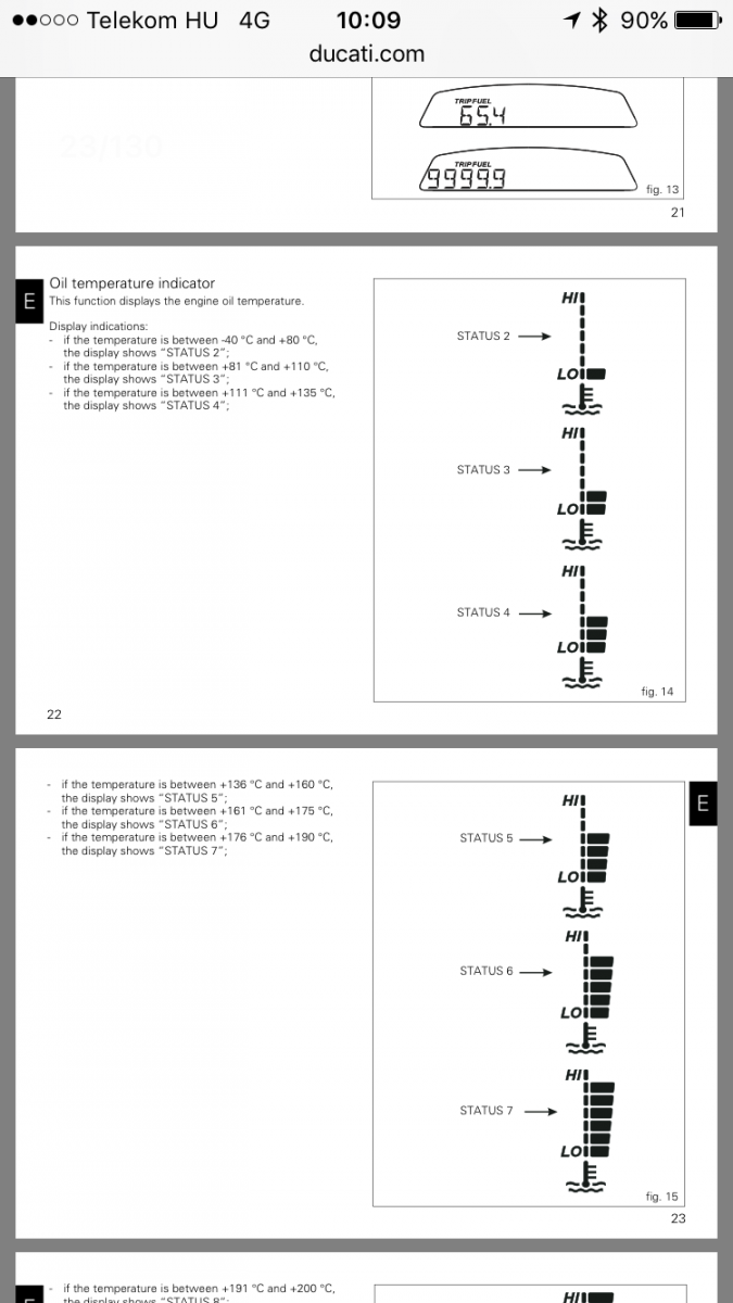

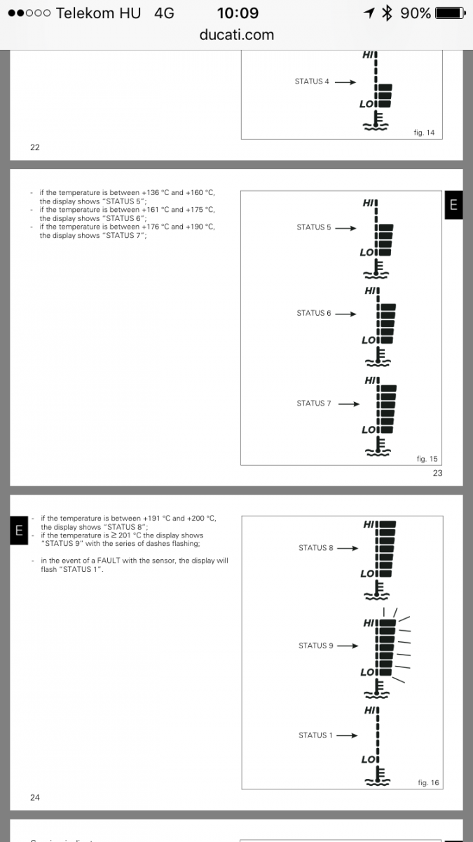

#5931
105-110 c szoktam mérni!
Köszi a választ. Annyira beáll fixre? nekem ment volna 112fölé is mikor hoztam elő, bár valami 10w50es Repsol olaj volt benne, amit most Motul 7100 10w40re cseréltem. Ettöl csodákat várok majd, csak legyen időm kipróbálni:) Én speciel nem tudom miféle csodára vársz az új olajtólNémi különbséget tapasztalhatsz majd, de inkább "nüansznyi", mintsem "csoda" jelzőt prognosztizálok, de majd számolj be azért
Hát csodákat tényleg nincs értelme várni
. Nekem előző tulaj 15W50-el használta, én 10w40-el. Az volt a városi legenda hogy a gyárival majd szarabb lesz a váltó, de semmit nem éreztem .
Annyi hogy 30k-nál szelephézagot kellett állítani,ami elég ritka dolog, de ez pont 15-50 es olajnál történt. Lehet persze véletlen egybeesés, de lehet direkt hatás is.
Én tuti maradok a gyárinál ezentúl. 90 fok fölé most már nem is tudom szinte fel tolni a motort, felesleges a nagyobb fokozat...
