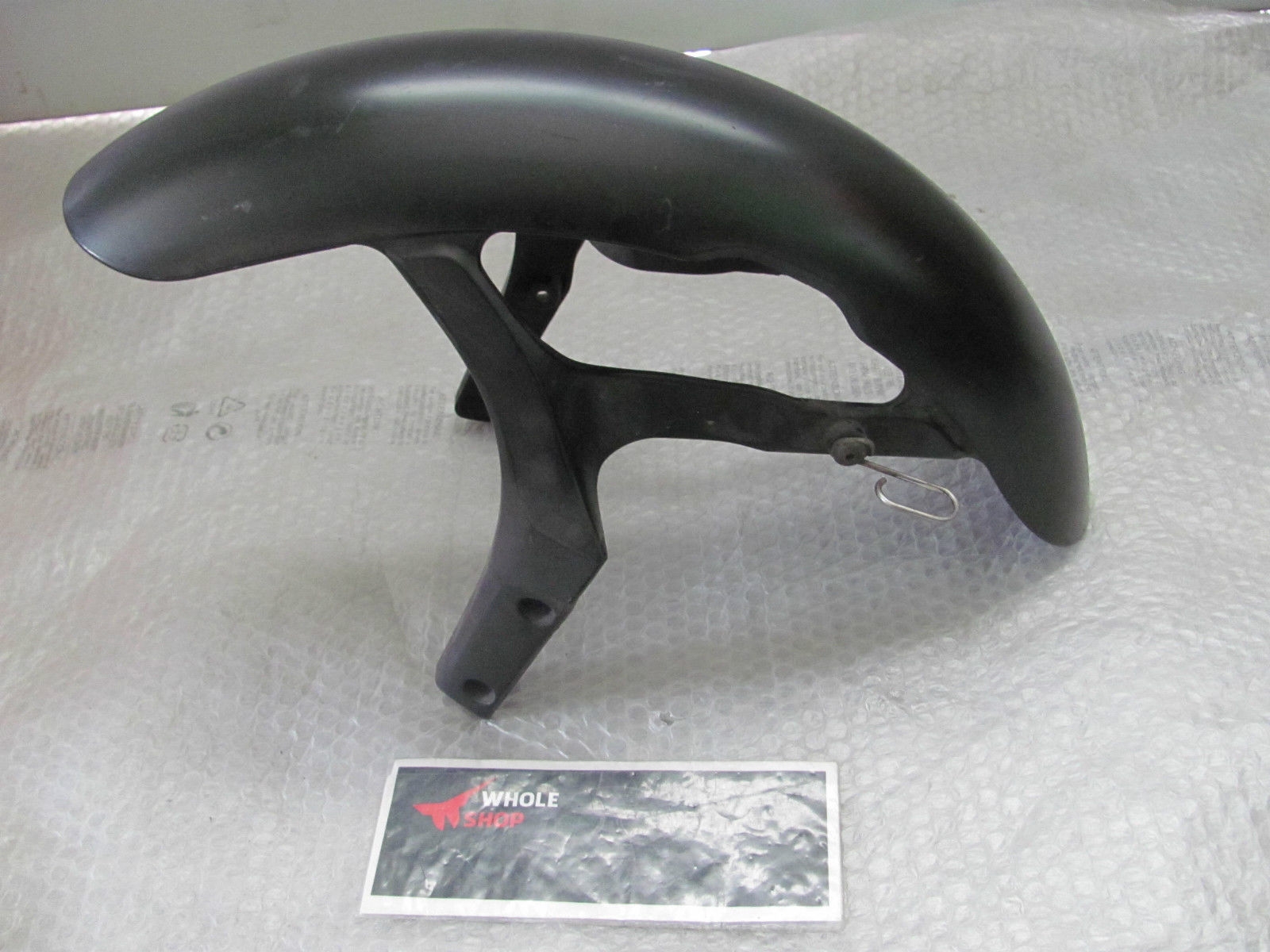

Nincs valakinek elado regebbi Monster elso sarvedo? :)
igen van fekete színben
ilyen
elérhető áron :-)
Köszi, egy ismerősnek lenne Dark Monsterre, így a fekete jobban érdekelne. Írj kérlek PÜ (árral) :)

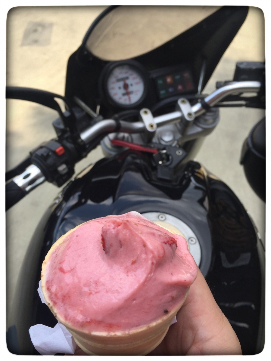

Kerek 60.000km :-) probléma nélkül :-) Meg is álltam egy ünnepi fagyira, mert évekkel ezelőtt félve vettem meg a kis Monstert, de nem bántam meg, sőt !!
Nekem nem voltak kétségeim, hogy sok örömteli pillanatot fog okozni. :)
Én azért izgultam az elején, de azóta mindenkinek mondom ne féljen tőle :-) Nagyon megkedveltem a kis bestiát. Városban nem is kell nagyobb.

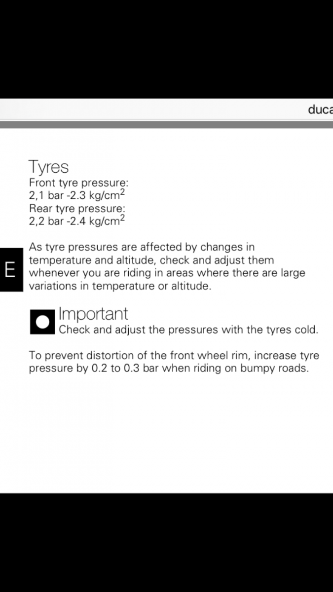

Valaki mondjon már egy tuti keréknyomás értéket előre és hátra!
Én hátra 2,4 - 2,5 szoktam ,
Tyre pressure
Front:
2.1 bar - 2.3 Kg/sq cm
Rear:
2.2 bar - 2.4 Kg/sq cm

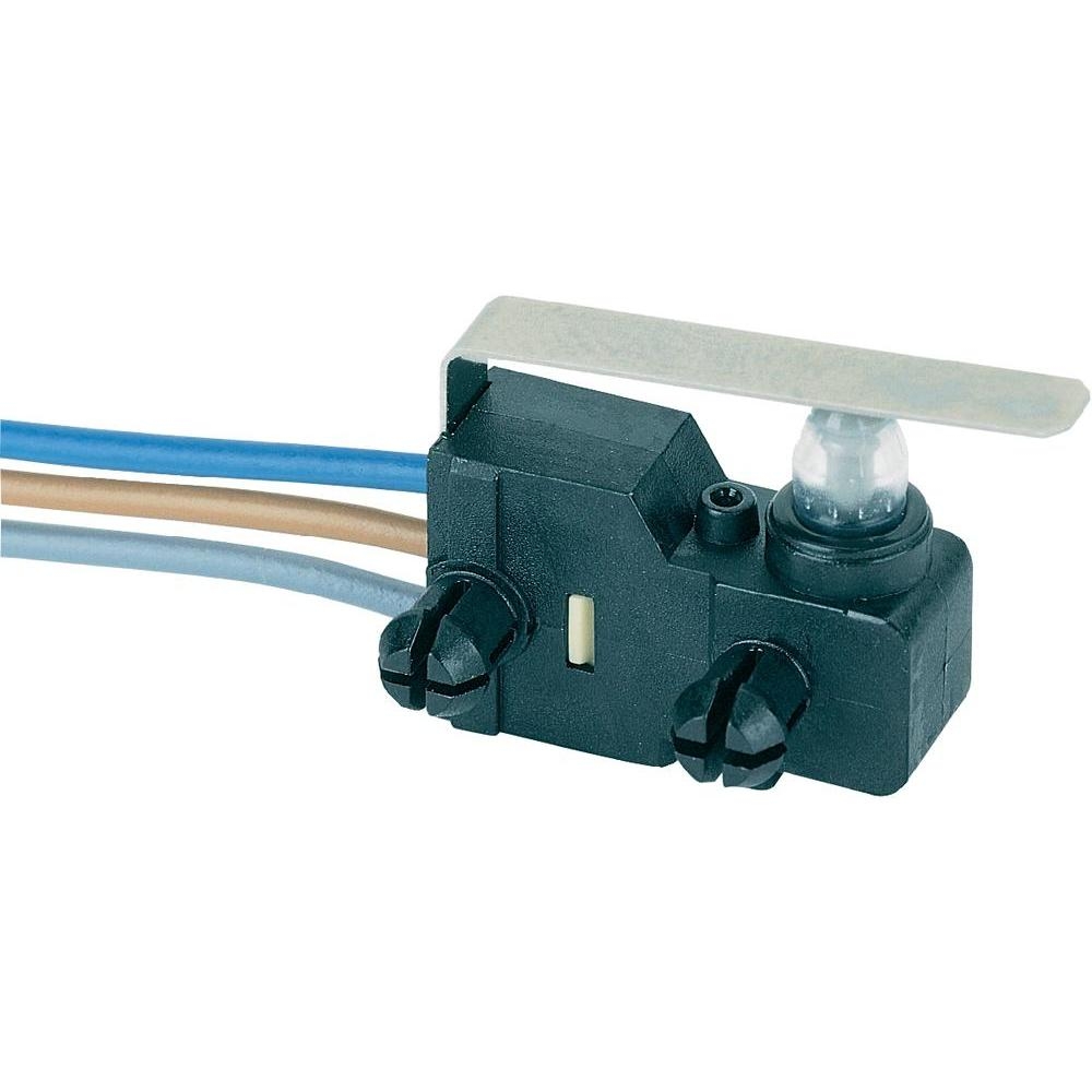

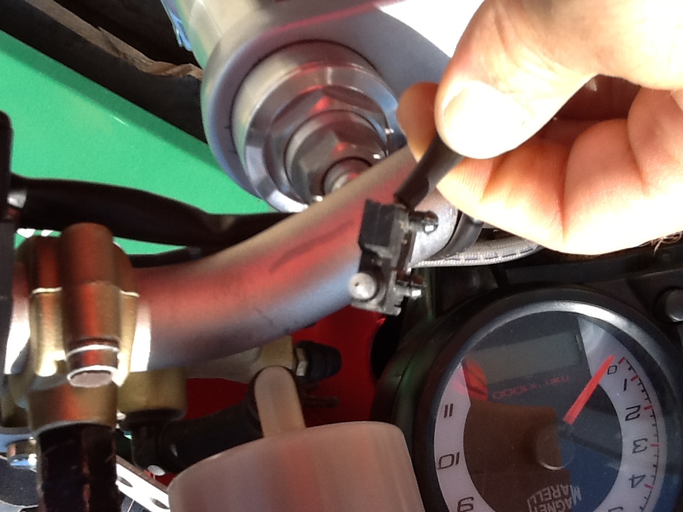

Köszi, de ahogy én látom mind a két oldalon található kapcsolóknak a rossz oldalán vannak a rögzítő fülek.
Ebből nincs szerintem jobbos balos, a kuplungnál a lemezes van, ott azt nyomja meg, a féknél a kapcsolót kapcsolja lemez nélkül, ezért van kétféle, a lemezes jó a fékhez, de a fék lemez nélküli kapcsolója nem jó a kuplunghoz.
Nemtudom miért fordította meg, de én így is úgy látom hogy eltérő oldalon van a rögzítés.
majd kiderül, rendeltem egyet :) közben kivettem az enyémet, és neked tényleg a fordított van, az enyém ugyan olyan mint a linkelt......

Ha 1022 es van fém rész nélkül akkor olyat nem nagyon fogsz találni, 1022.2201 est keress.

S4R első féklámpa kapcsolót keresek, valakinek, vagy ötlete?
https://www.inshop.hu/pillanatkapcsolo- ... =arnovekvo
