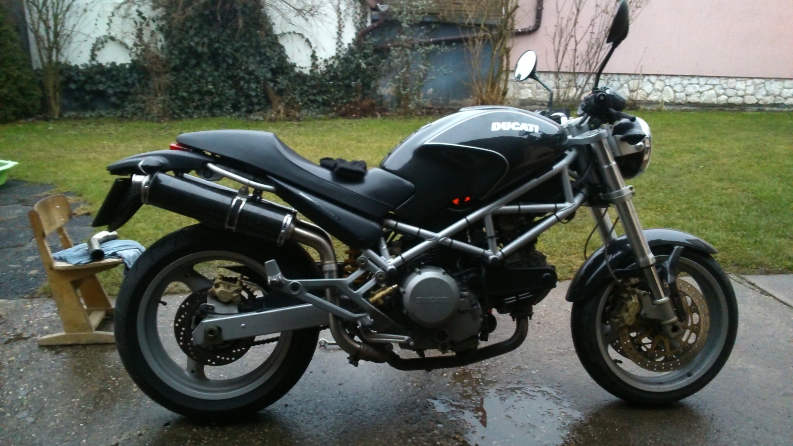

Sziasztok! Igazából segédletet kérnék ill. kérdezném hogy hasonlóan járt-e már így valaki Ducával!
A jó idő kicsalogatott ma( részletesen leírom lejjebb, ezt már korábban is csinálta), lemegyek, garázs fűtött(15-18fok), üz.a. van benne bőven, meg minden, akku feltöltve( 1 éves gél akku, terhelő villa alatt is bika), kulcsel, indítás, üz.a. pumpa felnyomja,szivató, teker-teker-teker-puff-puff-csatt-teker-teker-puff-csatt(fémes csattanás az öninító felöl)....pihi,indítás újra ugyanez, gyertya ki, kipucol(tiszta egyébként is), gyertya pipába vissza-testelni mind2t, intítózás kicsit, gyertya vissza, most szivató nélkül (közben akku töltőre rakva), indítás, szivató nélkül, teker-teker-teker-még egy párat, kapkodjaák a hengerek, gázszektorra pikk-pukk jár, gyors szivató és megtartotta. bemelegszik-szivató vissza, mutat a hőfok is már, alapjáraton dübörög. ok, leállít. picit várok, indít-indul, szivató nélkül persze.
kerültem egy kört, utána is indult, elmentem erre arra, indult mindig utána.
Amit észre vettem, miután elsőnek első körre elindultam, durrogott az egyik gyertya, kikerekedett kb 500méter után és nem is jött elő többet(sok benya). a másik, mikor még indítóztattam szegénykét, akkor ha indítózás közben már mikor hülyére szivta magát benzinnel, és ráhúztam a szivatót, úgy megfogta a blokkot, hogy alig hajtotta az önindcsi, ha visszatoltam uccu egyből gyorsabban hajtotta.
Ezzel kapcsolatban kérnék segítséget, vagy tapasztalatot, hogy melyik egység okozhatja , a nehézkes indítás hidegen. köszi mindenknek! Én úgy tudom, hogy Ducati-nál ezt a "szivatót", ami úgy tudom, hogy valójában annyi, hogy nem kell kézzel húzva tartanod a gázt, kb. félig érdemes csak nyitni, különben olyan mintha csutkára húznád a gázt.
