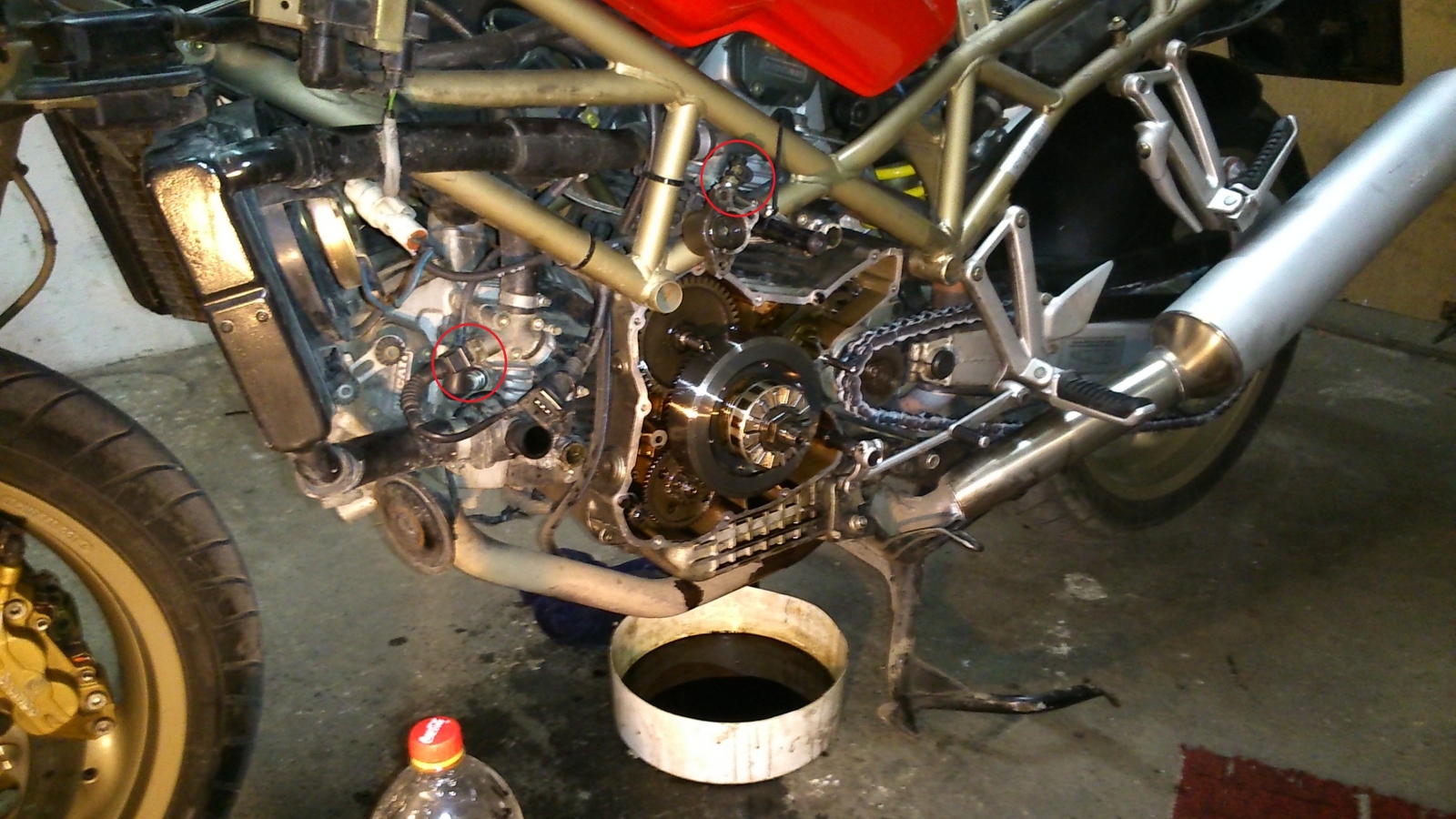

Naaaaa! Ma darabokra szedtem a motort! Az akksi jó ! A gyújtáskapcsolót kiszedve is maradt a probléma! :/ Az említett relét hol találom mert sajnos nem találtam használható robbantott ábrát! :/
