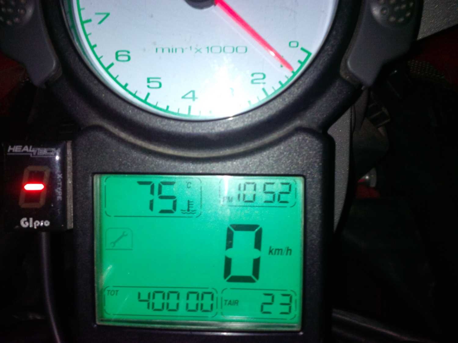

Hi! 999-en kivillant a szervizkulcs jele. Anno olvastam, hogy csak számítógéppel lehet kilőni, van esetleg valaki Komárom-Esztergom környékén, akinek van kábel hozzá, esetleg 1-2 sörért vállalná![]()
Arra gondoltál már hogy elvidd szervízbe ?) Volt ott az idén és pórul jártam.
Következő szíjcseréig és szelephézag állításig nincs tervben. Senki sem próbálta még otthon?
Hol voltál ? Miért jártál pórul ?
Egyébként még ha van is kábele valakinek, szoftver is kéne hozzá nem ? Nem hiszem hogy van simán Windows-on vagy Linuxon futó Ducatihoz való szoftver, eddig amit a szervízekben láttam az teljesen célgép volt
(ha mégis van szóljatzok engem is érdekel).

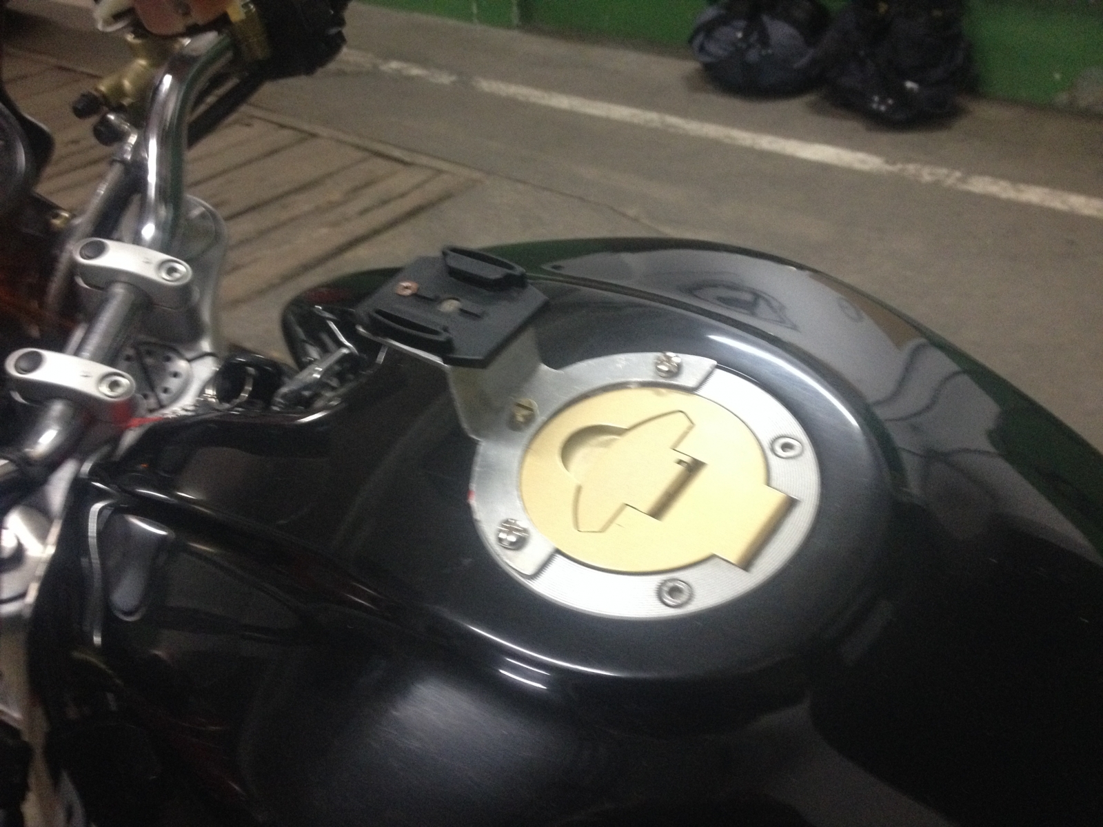

Sziasztok! Hétvégére kaptam kölcsön egy Gopro hero4 kamerát, egy selfi botról lecsavart csuszkás tappanccsal, aminek az alján két menetes furat van. Tankra szeretném rögzíteni! Valami ötlet?? Gondoltam barkácsolok valami konzolt a tank csavarokhoz, vagy van valami kifinomultabb?? ST4 tankról van szó... Köszi ha van valakinek, valami tippp Én fabrikáltam, először papírból, aztán alu lemez+kézügyesség
Ügyes.

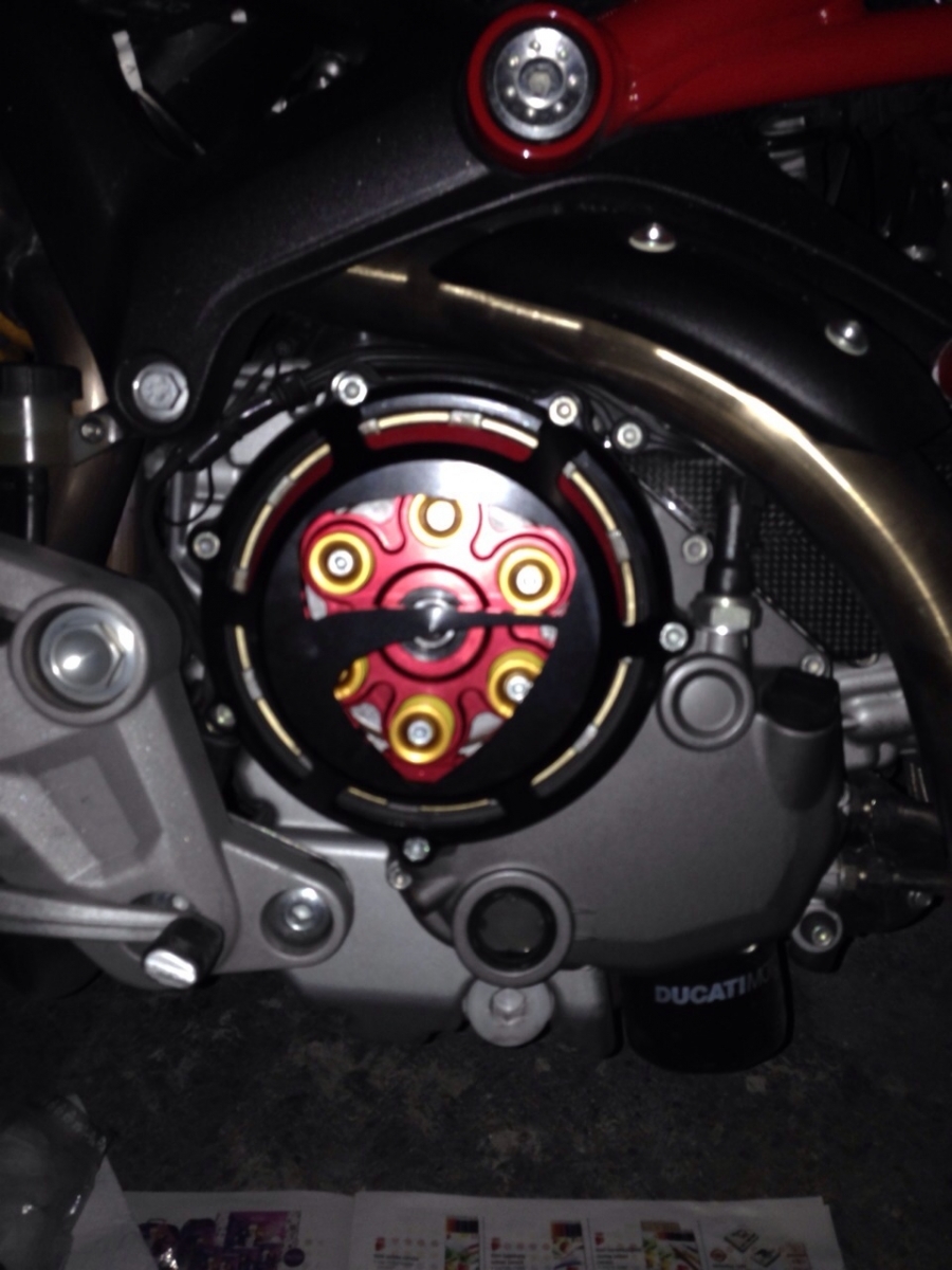

Kicseréltem a kupplung fedelet & sallangjait a képen láthatóra.
Ezzel kapcsolatban lenne 1-2 kérdésem, még a próbaút előtt.
1. a gumialátétet meg kell hagyni a ház és a fedél között?
2. mennyire kell meghúzni a rugók csavarjait? (azon kívül, h ne érjen a fedélhez persze:) )
beröffentettem, pöpec, minden, nem dobálta szét magát a szélrózsa minden irányába
köszi előre is Pofás lett. Ezen felindulva kíváncsiságból megnéztem a nyomólap és fedél árakat. Pfff..... Félelmetes! köszi
az eddigi fedlap (carbon) eladó sorba került...A 600-asra nem hiszem h paszolna
köszi előre is
