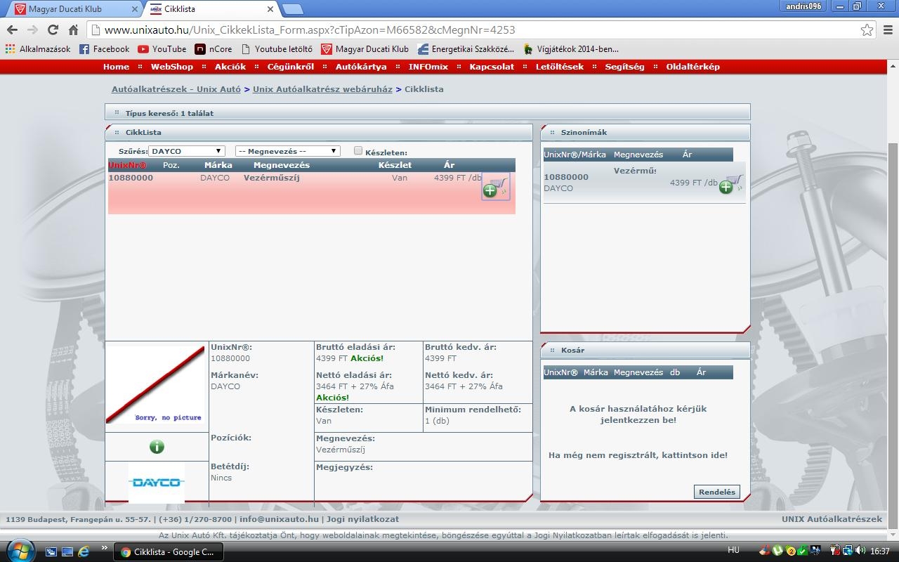

Kinek mi a véleménye/tapasztalata a Dayco vezérműszíjjal kapcsolatban?jók én kocsiba használom
#19918
