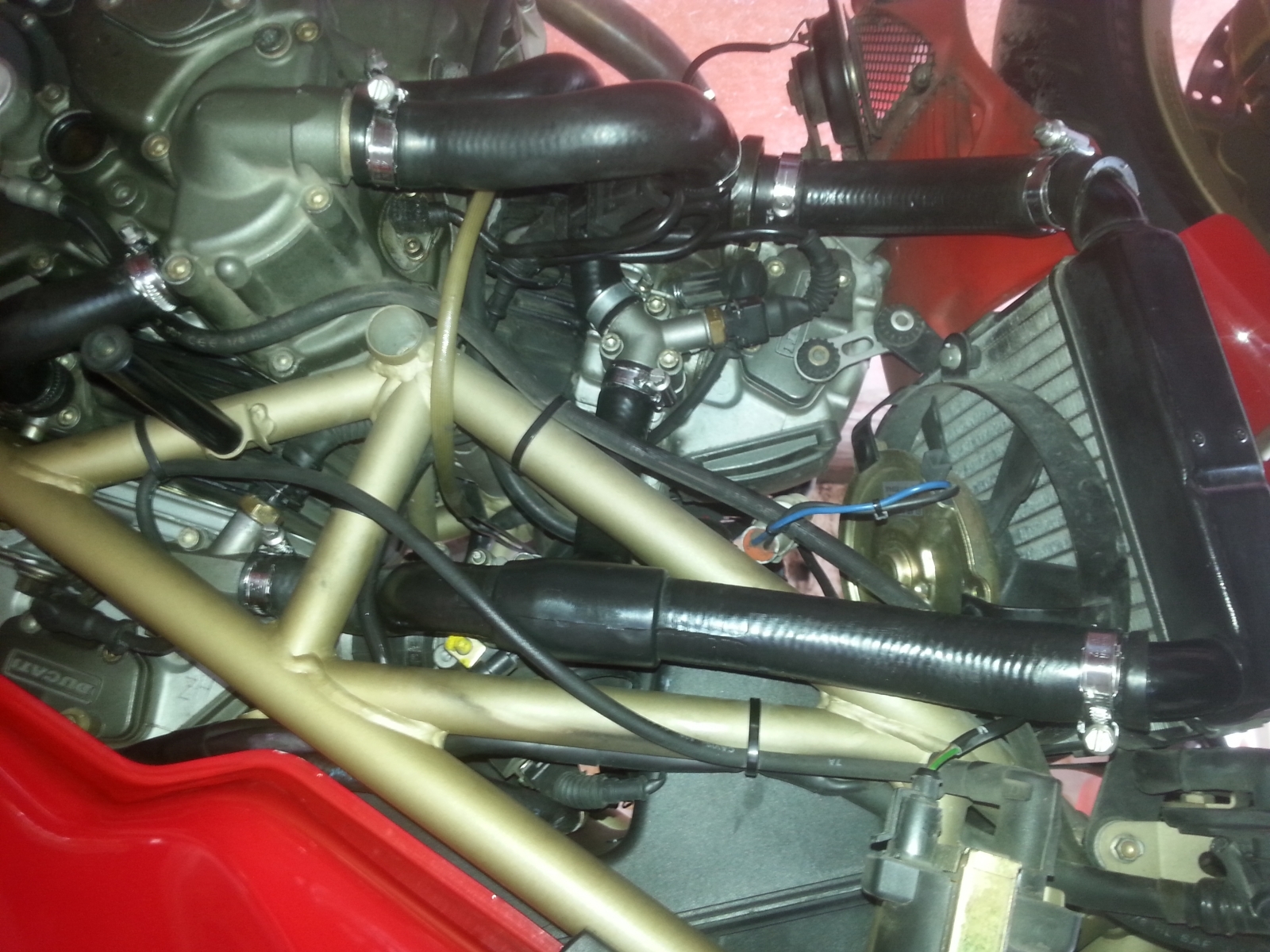

hopp és csináltam ket képét , de az elozobe nem engedte feltolteni?! csöveket majd jól nézd át, azok se mai darabok és rá lett húzva párszor a bilincs az elmondásod alapján, ne legyen véletlenül se meglepetés menet közben Üdv , átnéztem az egészet , elvileg jó lesz igy ,a csövek amugy meglepően jó állapotban vannak rugalmasak nem repedezettek a bilincsek alatt sem!
Próbakör teljesitve 80 fokra bemelegítve motorozgattam egy kicsit, egyik bilincsre kellett ráhúzni, és tökéletes nemereszt sehol , még melegen kicsit ráhúztam érzéssel mindegyikre ,sztem jó lesz. Üdv.

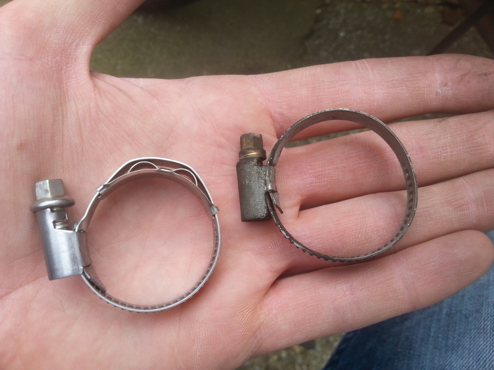

Sziasztok !
Átnéztem ma a motorom hűtőrendszerét. Közben felvilágosítottak, hogy a régi bilincsek valószinű a hőtágulás miatt engedik a hűtőfolyadékot az illesztéseknél , persze hozzátartozik az is , hogy a régi csövek kevésbé rugalmasak már.
Lecseréltem a bilincseket Normaclamp Torro wf bilincsekre ,amik hőre tudják magukat egy kicsit még feszíteni.
Szerelés közben feltűnt a hűtőfolyadék hőmérsékletét figyelő szenzoroknál is eresztett ,ezekre is érzéssel ráhúztam.
Remélem a problémám megoldódott

Sziasztok !
Olyan problémával küzdök, hogy a régi hűtőviz bilincsek a rezonancia miatt állandóan lelazulnak , és izzadja a hűtőfolyadékot a csatlakozásoknál. Nagyon idegesítő állandóan lebontani az idomokat ráhúzni a bilincsekre, aztán 2-3 e km múlva megint.
Le fogom cserélni a bilincseket , Normaclamp Torro csigamenetes rugós krómacél bilincsre , esetleg vkinek van e tapasztalata ezzel a bilinccsel ?
Szeretném leengedni a hűtőfolyadékot, aprólékosan megtisztitani a csövek csatlakozását ill. a csövek belső felét ahol csatlakoznak.
Mi feltöltés-légtelenités menete ? Magát légteleníti a rendszer ? vagy keressek vhol légtelenítő szelepet? nekem sosem lazultak még le a gyári bilincsek pedig már mentek ducatival több mint 100ezret
19 éves gyári ducati bilinccsel volt dolgod? mondjuk azzal épp nem

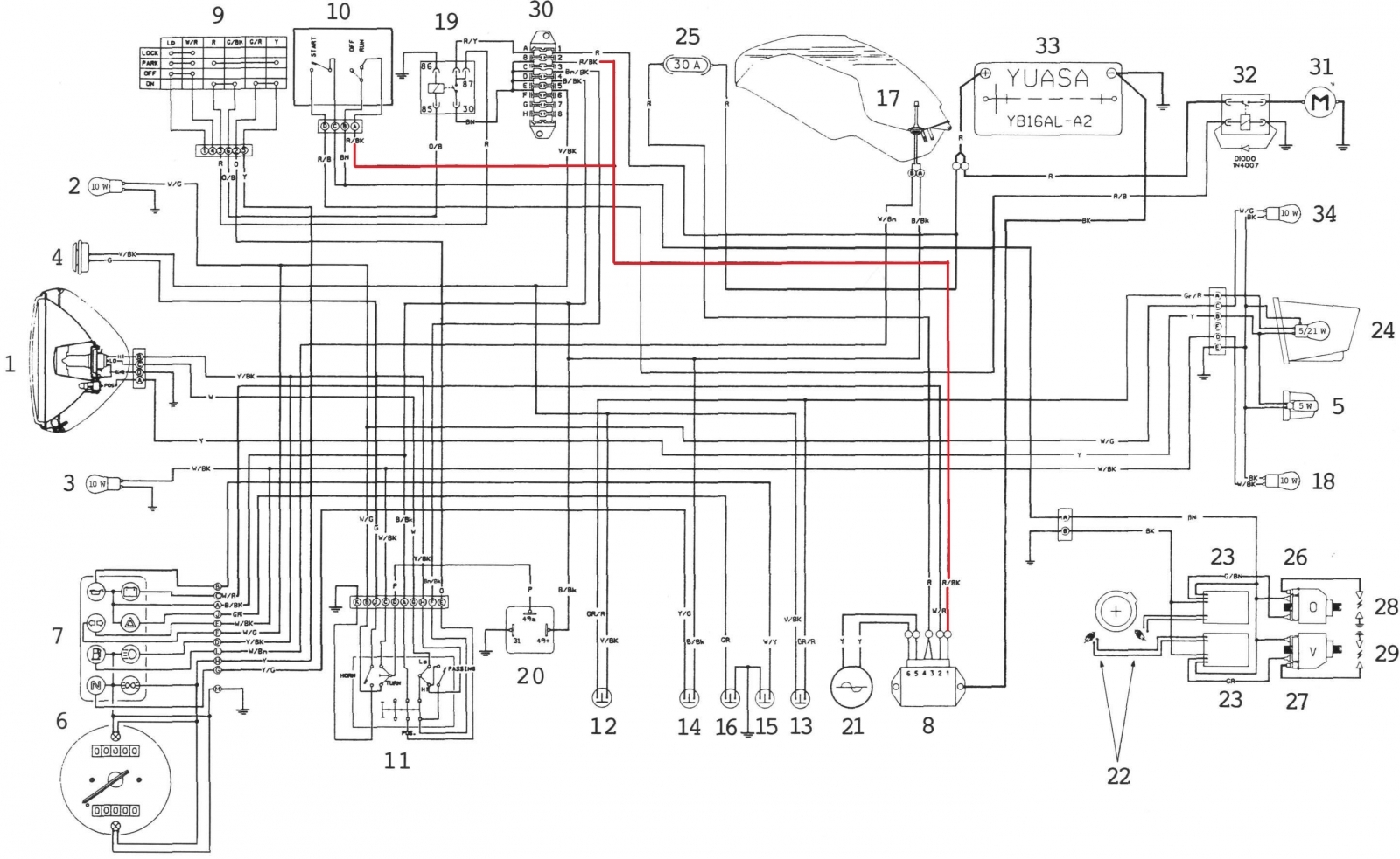

sziasztok! 1999-es 900SS kapcsolási rajza nincs valakinek véletlenül?
Ezt próbáld meg
http://www.ducati.ms/forums/attachments ... wiring.pdf
