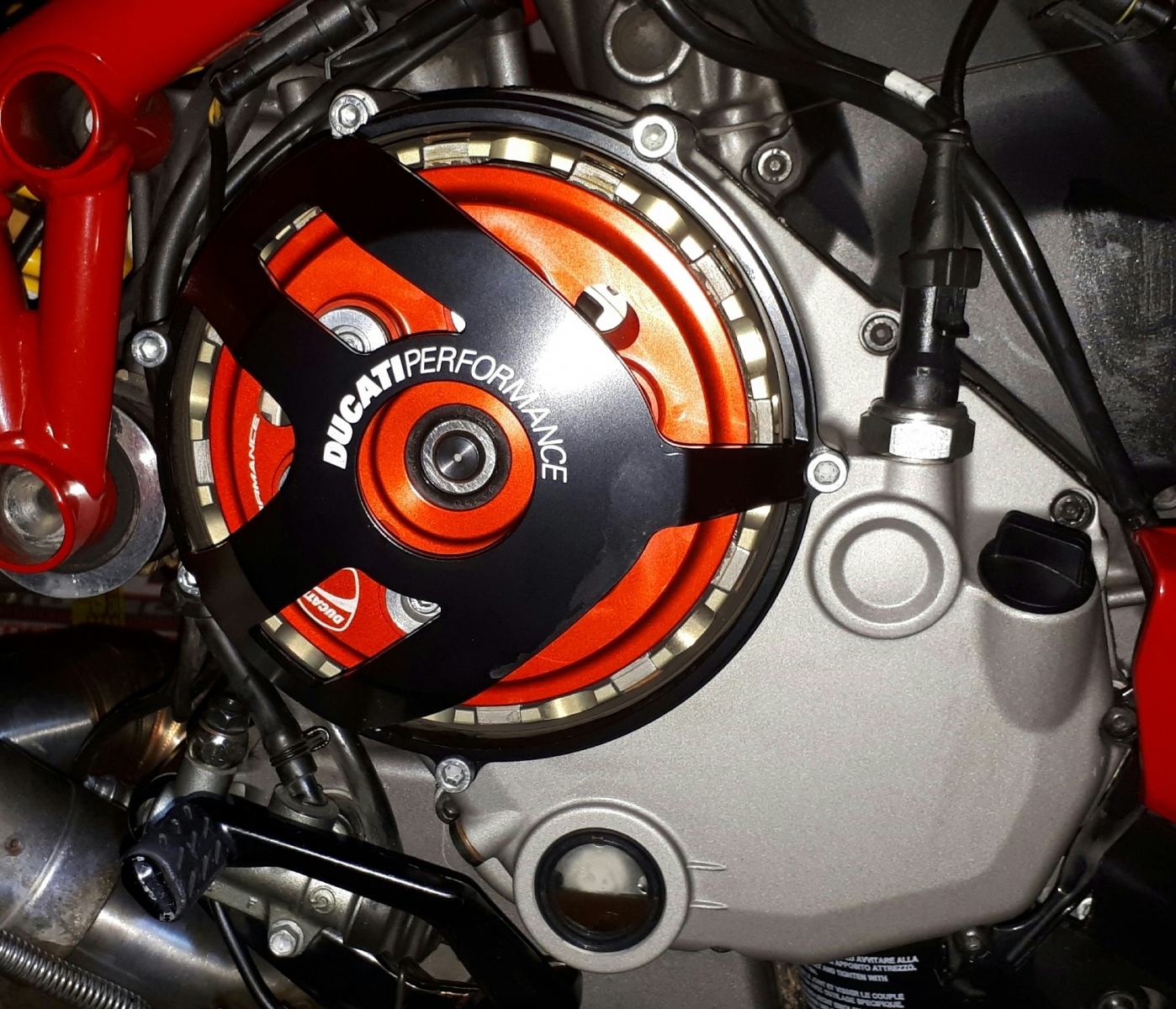

ez szárazkuplungos volt, meg volt rajta egy csomó extra, aztán itt árulták a forumon az alkatréseket, gondolom beszámításnál nem akarták kifizetni az extrákat. Ha a full gas-tól úgy vetted, hogy ez szárazkuplungos akkor keress egy ügyvédet szerintem
Ja magánszemélytől vettem. Én vagyok a 7ik tulaj ami kicsit gyanura ad okot egy 10 éves motornál de reméljük a legjobbakat :)
A kuplung tuti olajosra visszalett alakítva ez már biztos.

A szóban forgó szárazkuplung már az én motoromon csörög.Akitöl vetted a motort eladott róla minden extrát.Azon a 848 on már a gyári olajos kuplung van.Ha azt mondta,hogy szárazkuplungos,akkor valószinü átvágott.A képen látható szett lett ki szerelve a motorodbol.Erröl van a full gas számla.
Egyébként igazad van mivel itt a kép a motorról és az olaj betöltő nyilás minden a régi...azt hiszem ideje lesz lekapni a deklit...
Inkább hívd fel az előző tulajdonost, hivatkozva a Balázs által írtakra. Egyszerűbb, mint a szerelni feleslegesen,az egy olajos kuplung lesz. Ha átvágtak, akár feljelentést is tehetsz, illetve ezzel fenyegetve jelentősebb összeget visszakérni. Én szomorú lennék ha ez történt volna velem.
Hát igen ez innentől elég érdekes történet. Sajnos messze vagyok a motortól még három hétig de addig is gyűjtöm az infókat.
@BAZSI Ki se tértünk rá. A hangját betudtam a "ducati" hangnak. Gyönyörű szép házra és környezetre hagyatkozva ahonnan vettem a motort meg se néztem a szervíz papírokat.
@76 Sajnos a számla nem írja. De gondolom a Full Gasnál a megfelelőt rakják bele. Kérdés hogy 15w-50 vagy 10W-40...

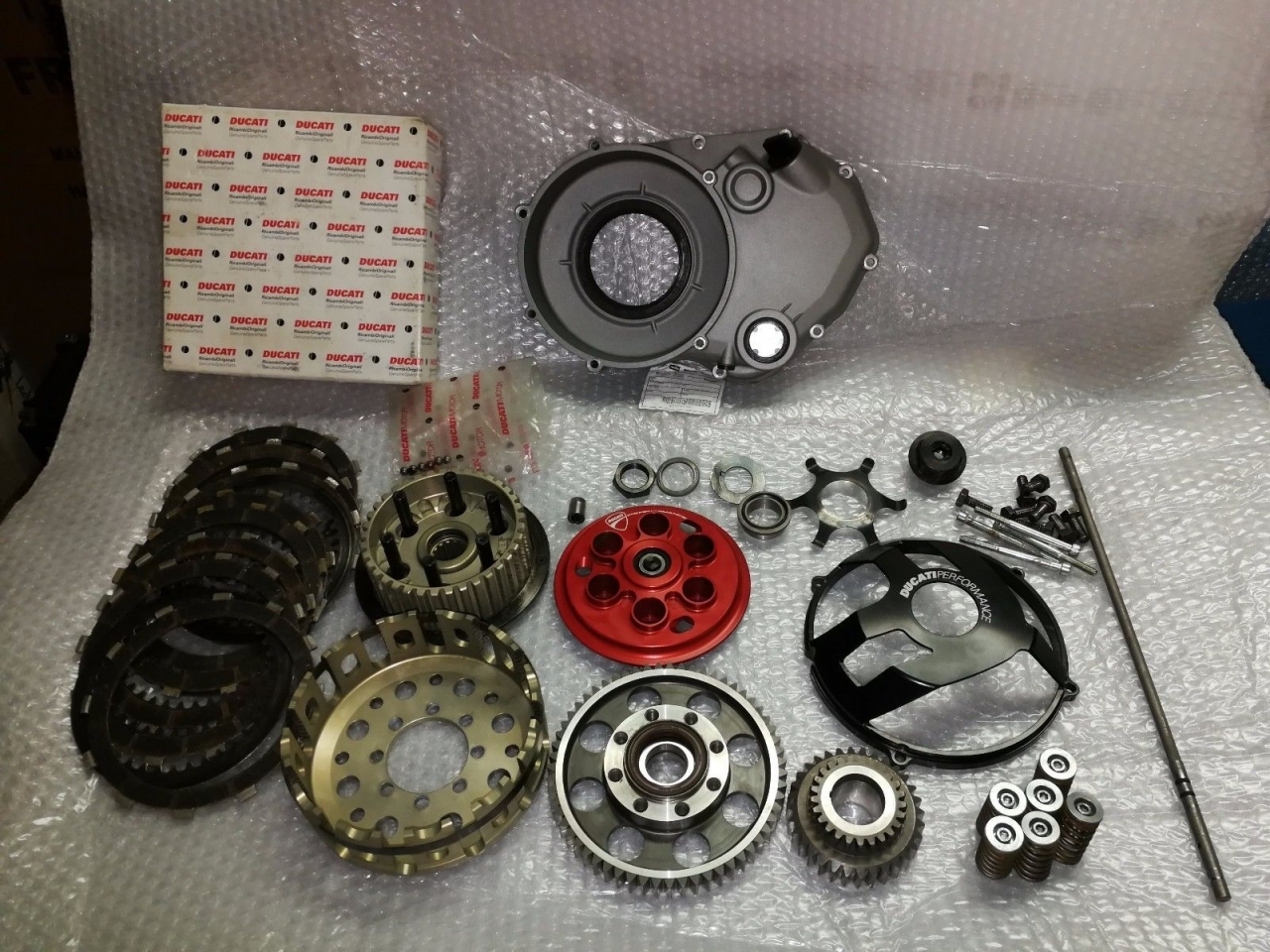

Na pontosan ez a durva :D Itt áll a Full-GAS-os száámla a kezemben fél millióft-al rajta ait az előző tuilaj cisnáltatott és nem "átlátszó" a kuplung fedél...ezt elég érdekesnek találom...?!
Nem lehet, hogy csak az anti- hopping szett került bele?
Hmm mi is ez az anti hopping szett? Google-n nem találtam rá hogy milyen különbség van száraz kuplung és-e között, holott az ára amit magyar oldalon néztem egyezik azzal ami a régi számlán van.
Anti hopping: csúszó kuplung
https://motorblokk.gportal.hu/gindex.ph ... id=2825693
Gyárilag elvileg 3,7 litert ír elő szűrő cserével együtt.
Nem kell levenned, ez olajos :(
Hát én kiváncsi vagyok,mit mondott a srác,mielött megvetted a motort?
Hmm értelek. De akkor hogy lehet hogy az enyém is "csörög" mint ahogy egy száraz kuplung szokott?
És a számlán amugy az áll hogy az átalakítás vagyis a száraz kuplung beszerelése került ennyibe. Érdekes.
Az nem lehet, hogy át lett alakítva száraz kuplungosra, de feltették rá az eredeti (zárt) kuplungfedelet?
Én is erre tudok csak gondolni hogy az eredeti fedél került fel rá. Mert hang és minden egyezik ami száraz kuplungra hasonlít na meg ja a számla.
a képen olajos a kuplung

a kép amit feltettél azon nincs átalakítva

Át lett alakítva szárazra az előző tulaj által!
