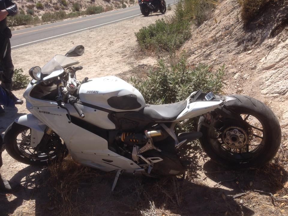

Sajnos nem egy Drag-bike
Kettétört a lengőkar... elvileg nem baleset miatt. Állítólag van valamilyen visszahívás (forrás: Facebook).

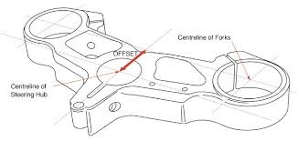

A villák közötti távolságra... gondolom én... a villák és a kormány nyak közti táv. Valahol egyszer a Gergővel néztúk Az csak a 749R-nél nem stimmel, én is összeraktam a 996 felső kiflit a 999R alsóval okés

Milyen offset-re gondolsz? A villák közötti távolságra... gondolom én... a villák és a kormány nyak közti táv. Valahol egyszer a Gergővel néztúk Az csak a 749R-nél nem stimmel, én is összeraktam a 996 felső kiflit a 999R alsóval

Erre gondoltam

r-esnek még talán az offset is más Milyen offset-re gondolsz? A villák közötti távolságra... gondolom én... a villák és a kormány nyak közti táv. Valahol egyszer a Gergővel néztúk

nem ugyanaz, S és R 56 mm a sima 53 mm r-esnek még talán az offset is más Milyen offset-re gondolsz? A villák közötti távolságra... gondolom én...
