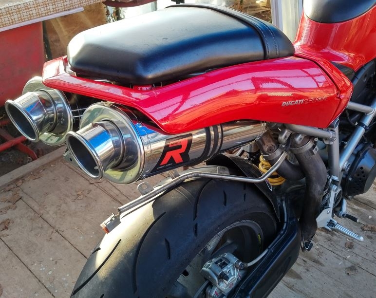

Sziasztok, csak felkerültek a Dominator végdobok 8-)
Jól szól, jól néz ki, bár az összekötő csövek és a hátsó lámpa tartó konzol minőségével nem vagyok elégedett. Viszont ez a legolcsóbb nem kínai dob a piacon, szóval valamennyire el lehet neki nézni.
Az elektronika nem lett hozzá állítva, benn maradt az első henger katalizátora is. Egyelőre még tesztelgetem, de most úgy tűnik nem változott a teljesítményleadás, vagy az alapjárat.
#8675
Köszi Petti!
Olyasmire gondolok, hogy nem e tesz kárt a motorban, elszáll a hengerek közti szinkron, vagy ilyesmi.
Nem csinál olyat, a befecskendezést, gyújtást az ecu vezérli, max nem lesz hatékony, nem fog jobban menni, ha nincs utánaállítás a gyújtástérképen.
Ez így nem teljesen igaz, felső fordulatszám tartományban erősödhet, de pl simán lehet, hogy alul vesztesz nem kevés lóerőt, nyomatékot a gyárihoz képest. Utána kell húzni, ez a lényeg, akkor lesz az igazi.
A kérdés az volt, hogy kárt tesz e a motorban, az, hogy ténylegesen mit tesz, egy padozáson derülne ki.

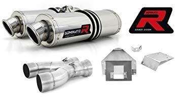

Érdeklődnék mi a pontos teendő, ha 999 gyári kipufogót teljesen nyitott rendszerre cserélném? Anno valahol olvastam, hogy a 999 elektronikája írható, vagy power commander kell?
Nem Termignoni rendszer, az újonnan is elérhető árú Dominator kipufogók lennének, katalizátor nélkül.
Nekem slip on van, katalizátor nélkül, működik rendesen, de vettem hozzá egy powercommandert. Ingyenes, gyári térképpel lefulladt a motor, de amíg ment, kb 30 km ert, sokkal egyenletesebben húzott, jobb volt mint a sima ecuval. Sajnos csak budapesten padozzák a motort, egyszer el akartam vinni, de nem tudtam velük időpontot egyeztetni, ugyhogy hagytam. Ha kell eladó.
Akkor jól értem, hogy most katalizátorok nélkül, slip-onnal és gyári ecuval nyomod? Így nem fullad le? Jó az alapjárat? Nem csinál furcsaságokat? Én még csak a tervezgetésnél tartok, a vétel még kérdéses :D
Néha városba lefullad nagy melegben pirosnál :D de amúgy fasza....Esztergom se esik útba :D
