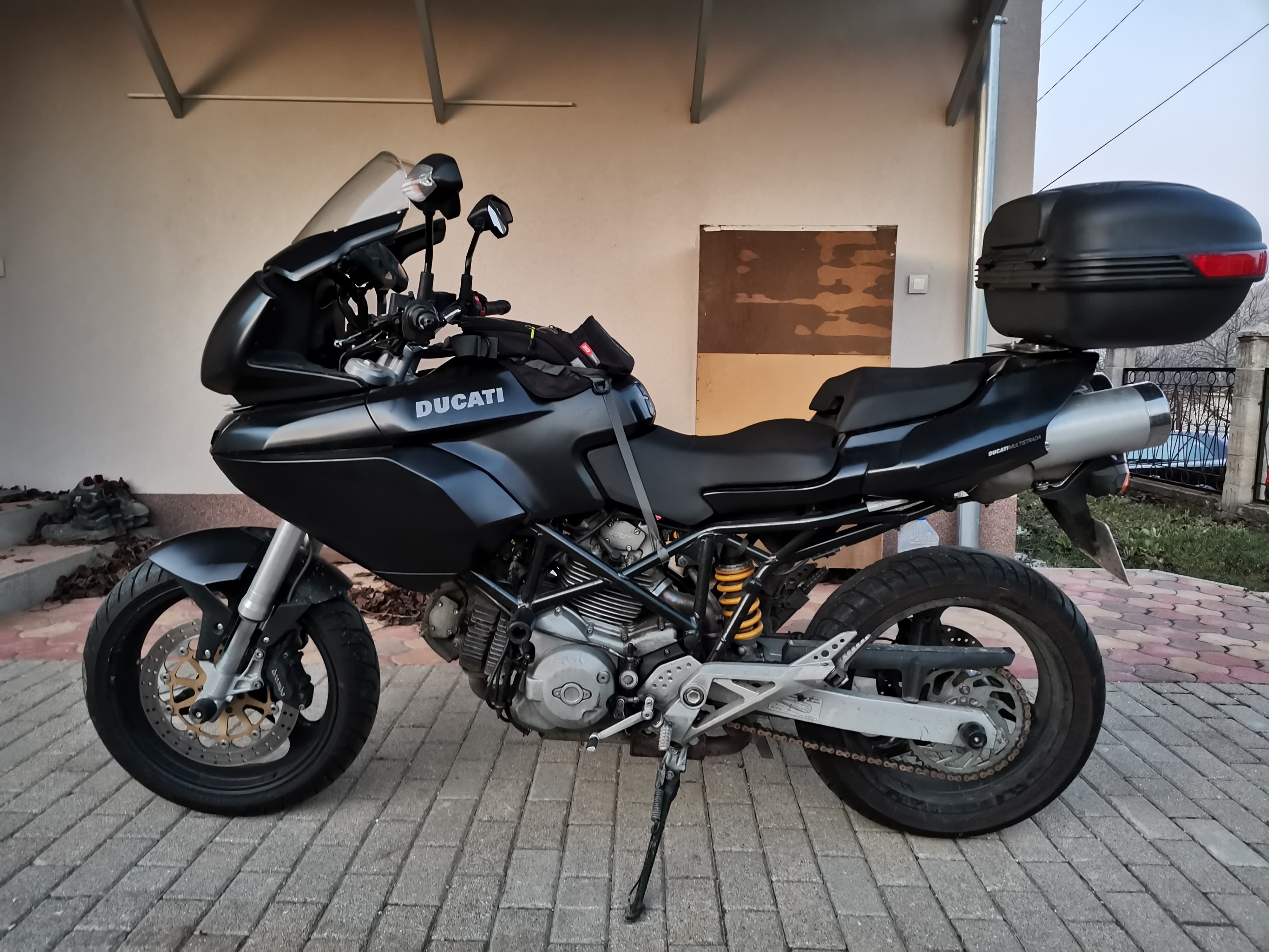

Sziasztok fórumtársak!
Egy hibával kapcsolatban kérném ki a véleményeteket,tanácsotokat.
A mai nappal lettem tulaja egy 2005-ös Multistrada 620-nak.
Imádom,első látásra szerelem!
A vásárlás során lépett elő egy indítás probléma.
A próbakőr széles mosollyal történő megtétele után leállítottam a motort.
2 perc beszélgetést követően be szerettem volna állni a tulaj udvarába,gyújtás,kuplung,1-es,önindító,de csak egy kattanás hallatszott,nem tekert.
Ezt megismételte a tulaj is,neki is ugyanez.
Még soha sem volt semmi ilyen problémája,mondta.
A házuk előtt lejtő,gyújtás,gurul,2-es,simán beindul.
Visszajön,leállít ,utána simán indul ötször.
Hatodikra ismét csak egy kattanás.
Megismétli,gurulva indul,visszajön,többször indul simán,utána ismét csak kattanás.
Aksi jó lehet,mert amikor indít,rendesen teker,elsőre beindul.
Lehet télen sokat állt a hidegben?
Vagy mi lehet?
Minden tanácsot,ötletet szívesen meghallgatok.
Előre is köszönöm,Imre
