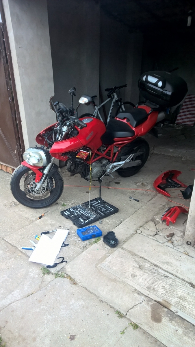

Segítségre lenne szükségem, világítás problémám van se a tompított se a refi nem működik csak a helyzetjelző. Összes biztosíték jó ami a lámpába megy csatlakozó, ott már nincs meg a 12V az izzónak csak a helyzetjelzőnek.
Tud valaki segíteni hol keressem a hibát?
620 Multistrada 2005 évjárat
köszönöm
Szia petya!
valahol az aksi feletti részen van 1 relé azt mozgasd meg
Szia
Köszönöm az infót, gondoltam, hogy valahol kell még lenni egy relének, mert ami az akksi mellett van az nem az, már azt is próbáltam és ki is cseréltem, de azt hiszem az az indításhoz tartozó relé.
Még jó hogy most lett összerakva :D
Köszi mégeygszer
köszönöm
Szia petya!
de ennyire szét kell kapni
 konika
