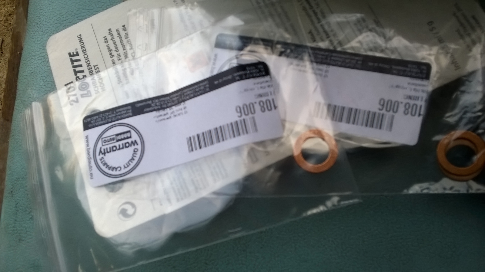

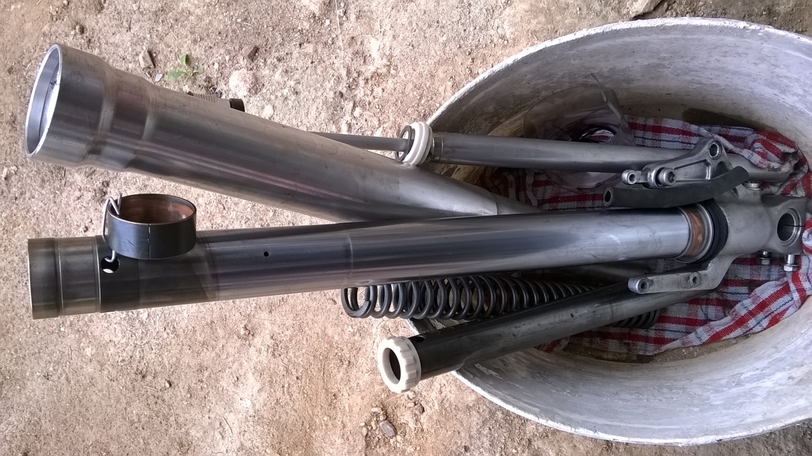

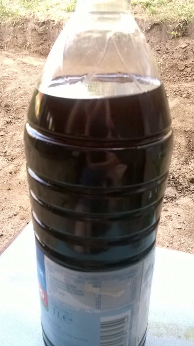

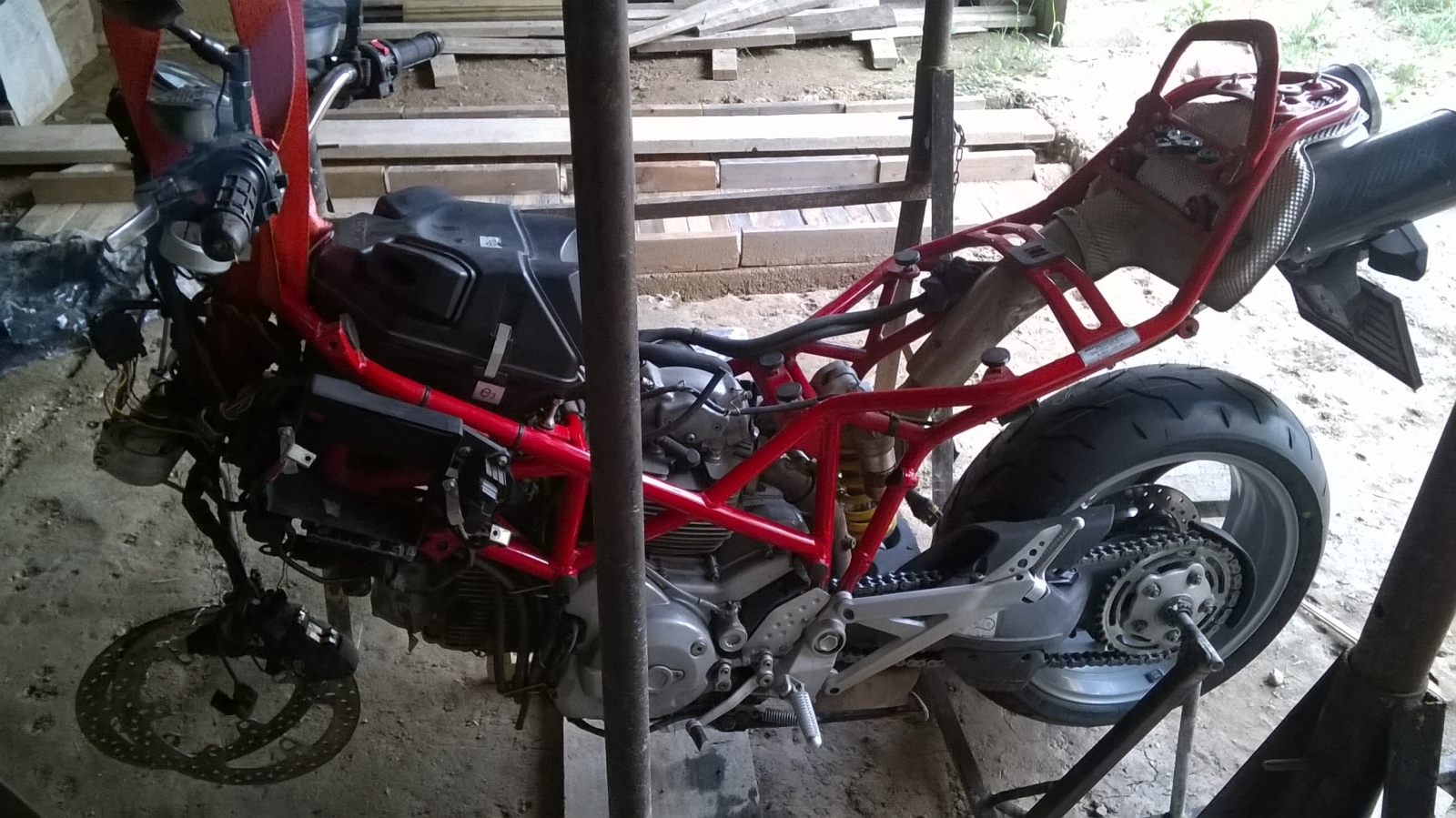

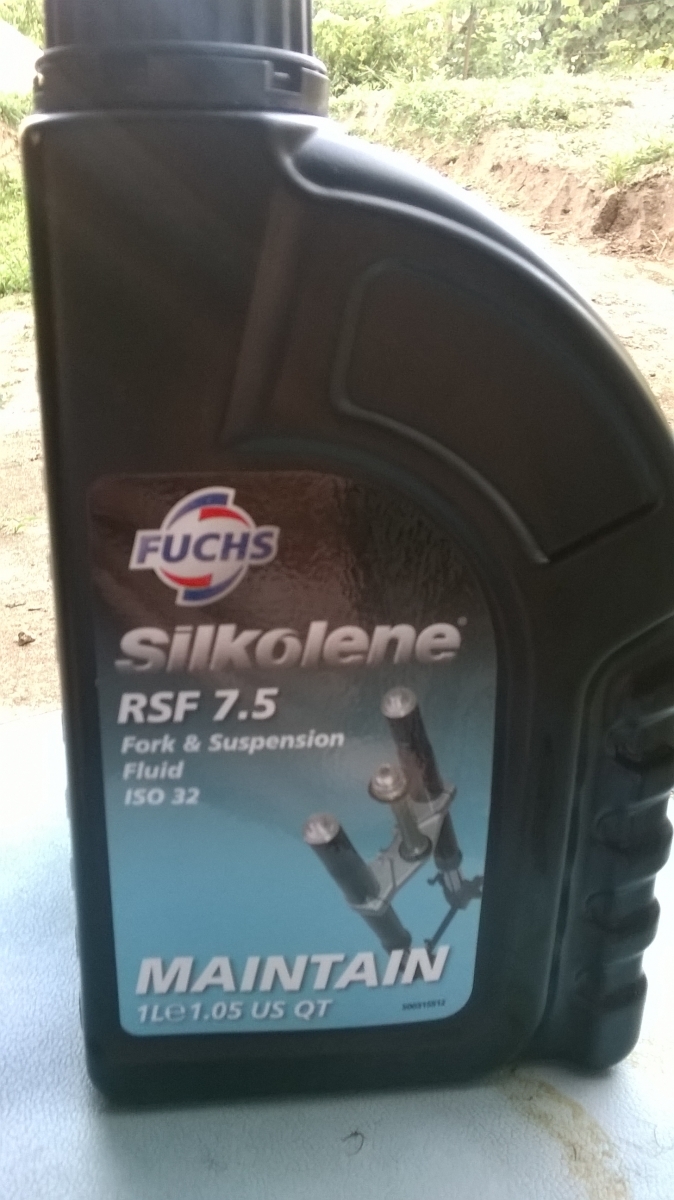

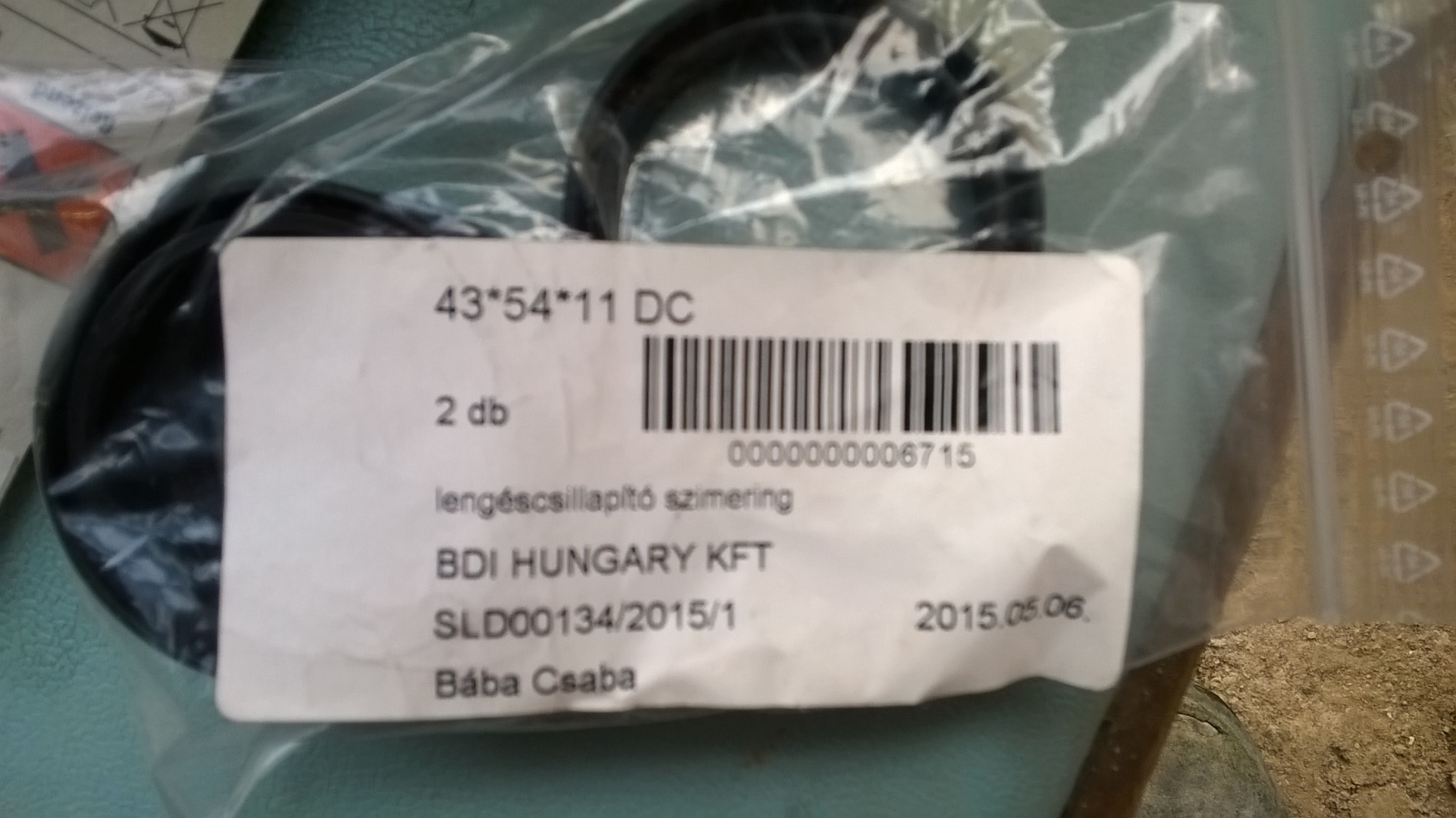

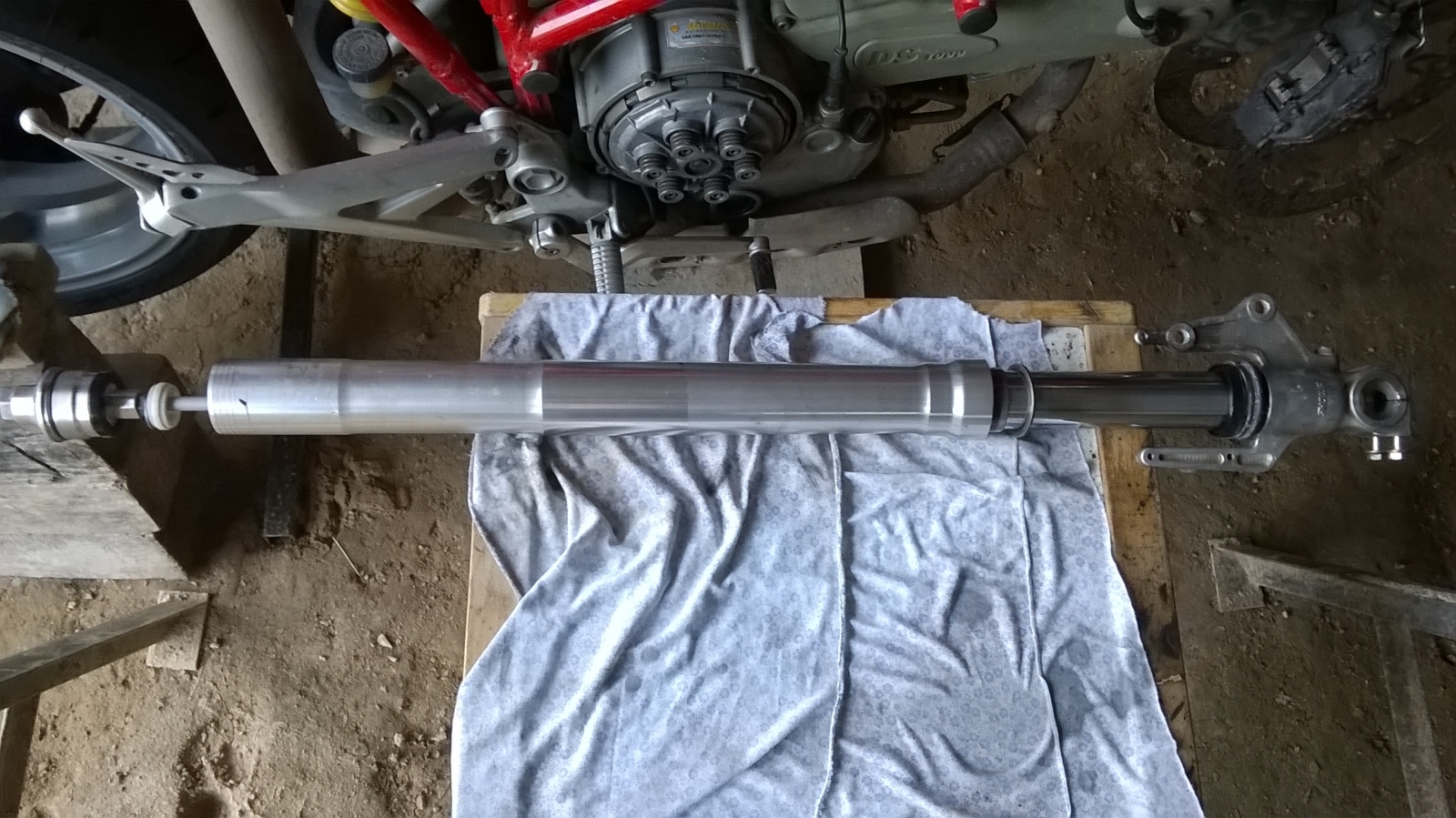

Szia,
Amikor megvettem a Multim, én lecseréltem az olajat, mert a szimeringek szarok voltak...értsd úgy, hogy olajos volt a féktárcsa! Lecseréltem a szimeringet, amelynek volt vagy 1200Ft darabja és az olajat. SOS-ben Fuchs olajat raktam bele...szerintem használd a gépet, én egyenlőre nem erőltetném a cserét. De természetesen ha te úgy gondolod és van rá keret, akkor tegyed rendbe...hozzá teszem, ha a srácnak van beütő szerszáma akkor a szimeringet is cseréltesd, az már nem tétel. Minden réz és gumitömítést cseréltem! Az olaj elég koszos volt...Dászíp az a hátsóállvány
Szegény ember vízzel főz...és akkor még betonozva sem volt a garázs!
Viszont azóta már vannak BikeLife állványaim...amelyen sajnos egyre hosszabb ideje áll a vas.Irigykedem, hogy van hol csinalnod ezeket a szerelos kepeket
ha tehetnem, en is szetszednem az enyemet, mint a fene. Hajra! A villaolajat meg kivarom, hogy eszebe jut-e az embernek, mikozben szerelget, és ha nem, majd rákérdezek, hogy nincs-e kedve hozzá. Szerintem a környék összes Ducatija ott telel ki, a muhelyeben, volt ott vagy 20, amikor ott jartam. Meg mas csodak is ott varakoztak. Ja, es tud motorozni is az ember, olyan teszkort levagott, csak pislogtam. De lehet, hogy ez a marketing resze. Egyelore bizom benne.

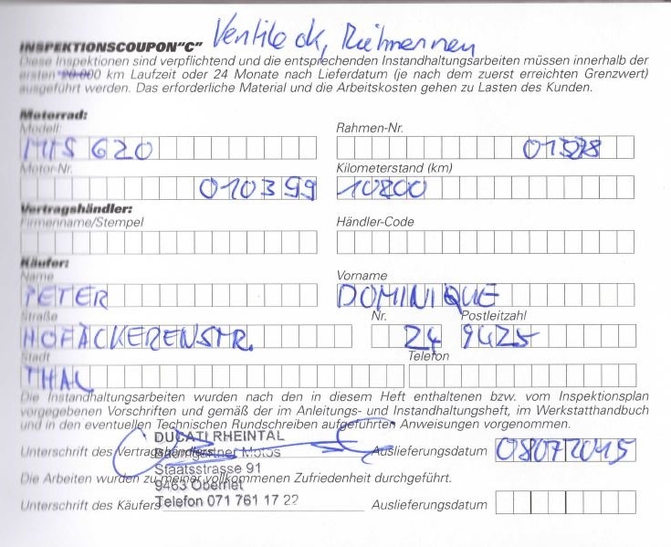

A kerdes ugy kovetkezett be, hogy elvittem az "uj" motoromat szervizbe. Pontosabban van itt egy ember a kornyeken, aki azzal szorakozik, hogy palyamotorozik, es munkaidoben meg ezeket a szarokat javitgatja, es ilyen Ducati gurunak kepzeli magat. Na, szoval miutan mar kemeny 500 km-t motoroztam a szerzemennyel, gondoltam, rafer a szerviz. Es egyebkent is, a gondos gazdinak koszonhetoen papiron pont 2 evvel es 10000 km-el ez eleott latott szerelot a jarmu, aminek tegyuk hozza, ranezesre, meg menesre semmi baja, de en meg ugye a meggondosabb gazda akarok lenni. Kaptam is ajanlatot, vezerszij stb. minden, ami kell meg meg tobb is. Aztan most varom, hogy jobb ido legyen, meg elkeszuljon a motor. De kozben olvasom, hogy villaolaj csere. De en errol nem hallottam a szerelotol semmit. Tehat akkor most vagy o a balfasz, vagy mittudomen, mert hogy pont 20000km van a motorban. Egyebkent a villan en nem lattam egy porszemet sem, nem hogy folyas nyomot. De ertem, erdemes lenne azt is megnezni, ha mar ennyi km. De azt hiszem, ezt majd jovore. Igaz is, azt mondta az elado, amikor vettem, hogy lanckereket es lancot nemreg csereltek, rajta is volt az elozo szervizpapiron. A szerelo nem latta rossznak, ellenben szerinte szarul raktak fol, mert vagy 4mm-t kilog a lanckerek az agybol, vagy ilyesmi, amivel ugyan elmegy, de ferden adja a nyomatekot a lanc es valojaban a gumi pogacsak sem kapaszkodnak rendesen, ha erti valaki, mit akarok mondani. Talan kimaradt egy alatet. Egyelore az a terv, hogy amint jo ido lesz, es a motor is kesz, megtanulok fekezni. Azaz szetfekezem a gumikat rajta, mert a szerelo szerint, aki nagy palyagepesz, a gumik nem ugy szarok, hogy ne lenne jo, csak van sokkal jobban hasznalhato marka/tipus/gumikeverek. Szoval ezt most le kell rola egetnem, hogy legyen indok az ujakra. Aztan lehet, hogy mire ezzel vegzek, szetvagom rajta a kuplungot a sok gyakorlas kozepette. Van annak jelentosege, hogy 100kg vagyok, nem 75, amire ezeket a jarmuveket optimalizaljak? Ugy ertem, hogy nem lattam meg sikeres, 192 magas, 100 kilos palyaversenyzot.

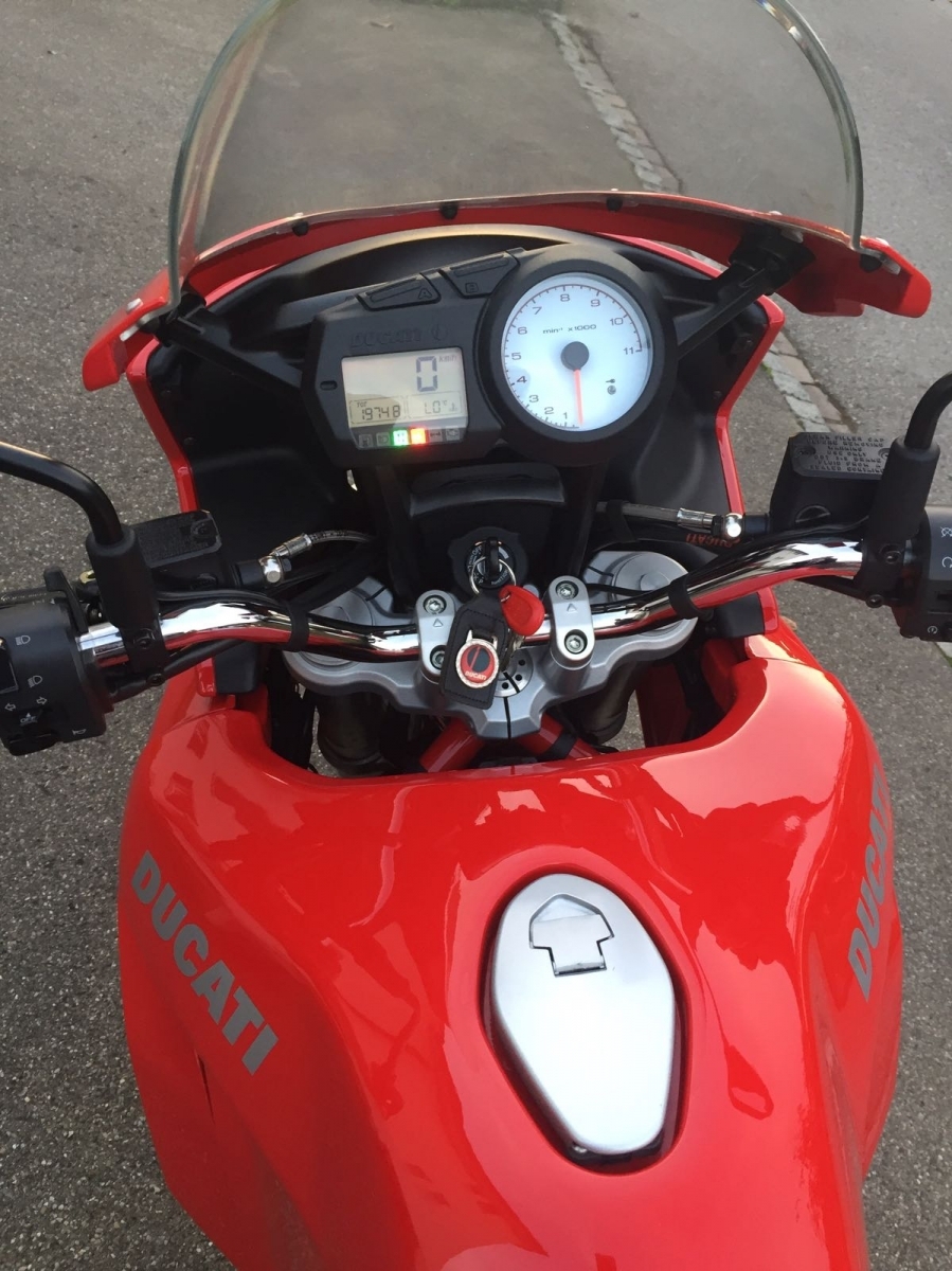

sziasztok
a műszerfal vagy kilóméteróra /egy egység.
Gyárilag egy vékony kb1,5mm átmérőjű gumigyűrű van körben.
Jó olasz szokás szerint aláméretezve.Csak utólagos szigetelés segít.
vagy a gumit kened végig valami tömítő anyaggal,vagy kivül az összeillesztésre teszel valamit/nem túl szép/
A műszerfal egység tulképp egy számítógép nélküle pl csak a duda működik.Ha pára képződik és valahogy a panelra jut vízcseppként zárlatot okoz és kész.
Ha érdekel a hibásról tudok képet küldeni.
Látszik a panelon a víz nyoma /zöldes vízpára kicsapódás/.
A panel egyébként a műszerfal alsó része ahol a processzor,imo ic stb van.
Csá tudom már mivel fogok legközelebb legózniMennyire melós szétszedni?

Szia öcsike.
Nekem egy 620-as volt 6 évig most 1000-es van.
Típushiba: műszerfal,ha párásodik oda kell figyelni mert kaput.
A 620-asé megdöglött 273ezer az új.
Az ezresé gondolom drágább.
Nekem az ebayen 200 euroért sikerült használtat venni amit 15 ezerért rátanították az imóra
Szeva
Ezt a muszerfal parasodast egy kicsit elemezzuk. Vagy a km-ora parasodasrol van szo? Szoval melyik? Es mitol van? Csak azert kerdem, mert kicsit folmentem a magasabban fekvo helyekre es lattam, hogy a km-ora-ban nemi parasodas alakult ki, holott tok szaraz ido volt. Na jo, nem volt meleg, az igaz. Magasnyomasuval se mostam elotte. Ennyire szigeteletlen, hogy befuj a szel es kondenzalodik? Gondolom van benne valami szigetelés ami egy idő után elöregszik....csak felújító kittet elfelejtettek gyártani hozzá, kocsiknál is a lámpabúra egy idő után be tud párásodni, azokhoz lehet kapni utólag szigetelést.
