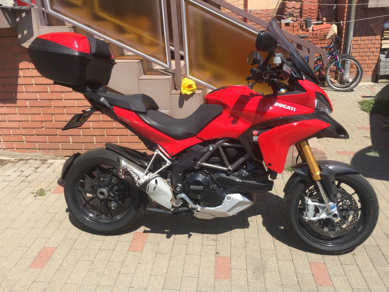

Ha érdekes, eladó sorba kerül az én 2011-es, 1200 S Touringom, amihez 3 gyári doboz, Termi Slip on, Performance túra plexi, zselés ülések, és az összes carbon elem tartozik + az összes gyári cucc.
32000 km-van benne, a gunikban 1500 km.

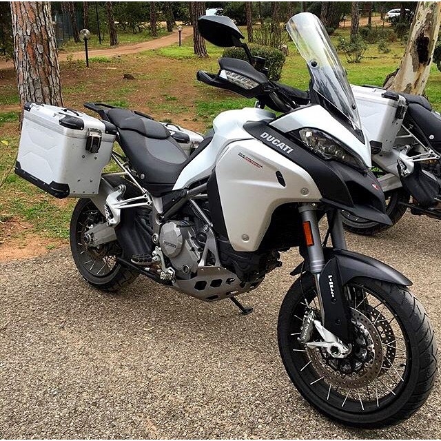

Sziasztok!Van egy Multistrada Endurom.GS -ről váltottam.Esetleg van valami amire oda kell figyelnem?
szia. annyira új még a motor, hogy nem nagyon jöttek ki az esetleges apróbb hibái. az biztos, hogy nagyon jól döntöttél. az állítható teló lehet trükkös, azt javaslom, hogy amennyiben csúszósnak, lágynak érzed az elejét, a pre-loadot állítsd 12-es érték közelébe (gyáriag 20 körül van). ez sokunknak megoldotta ezt a gondot.
ha terepeznél, akkor arra a gyári gumi alkalmatlan, mindenképp cserélned kell, erre a motorra a pirelli scorpion rally az ajánlott (és azzal simán lehet betonon is utazni!)
Köszi a kedvességet!Fasza nagyon a gép!
