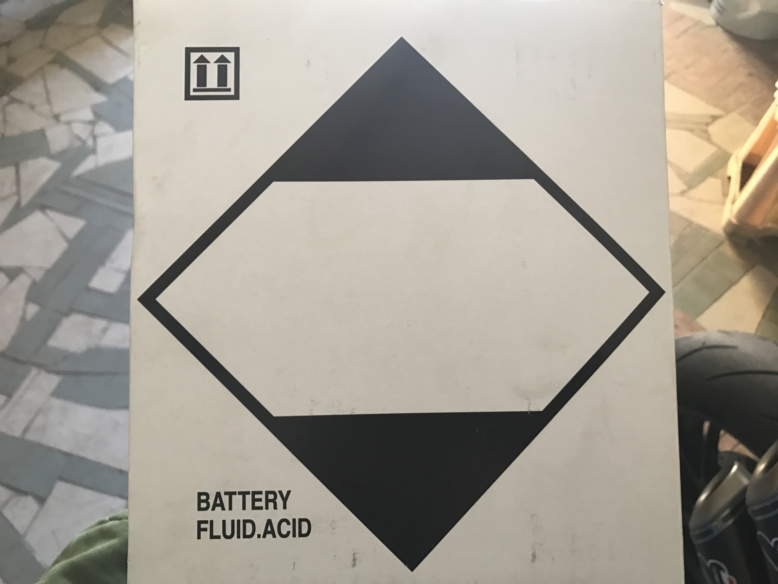

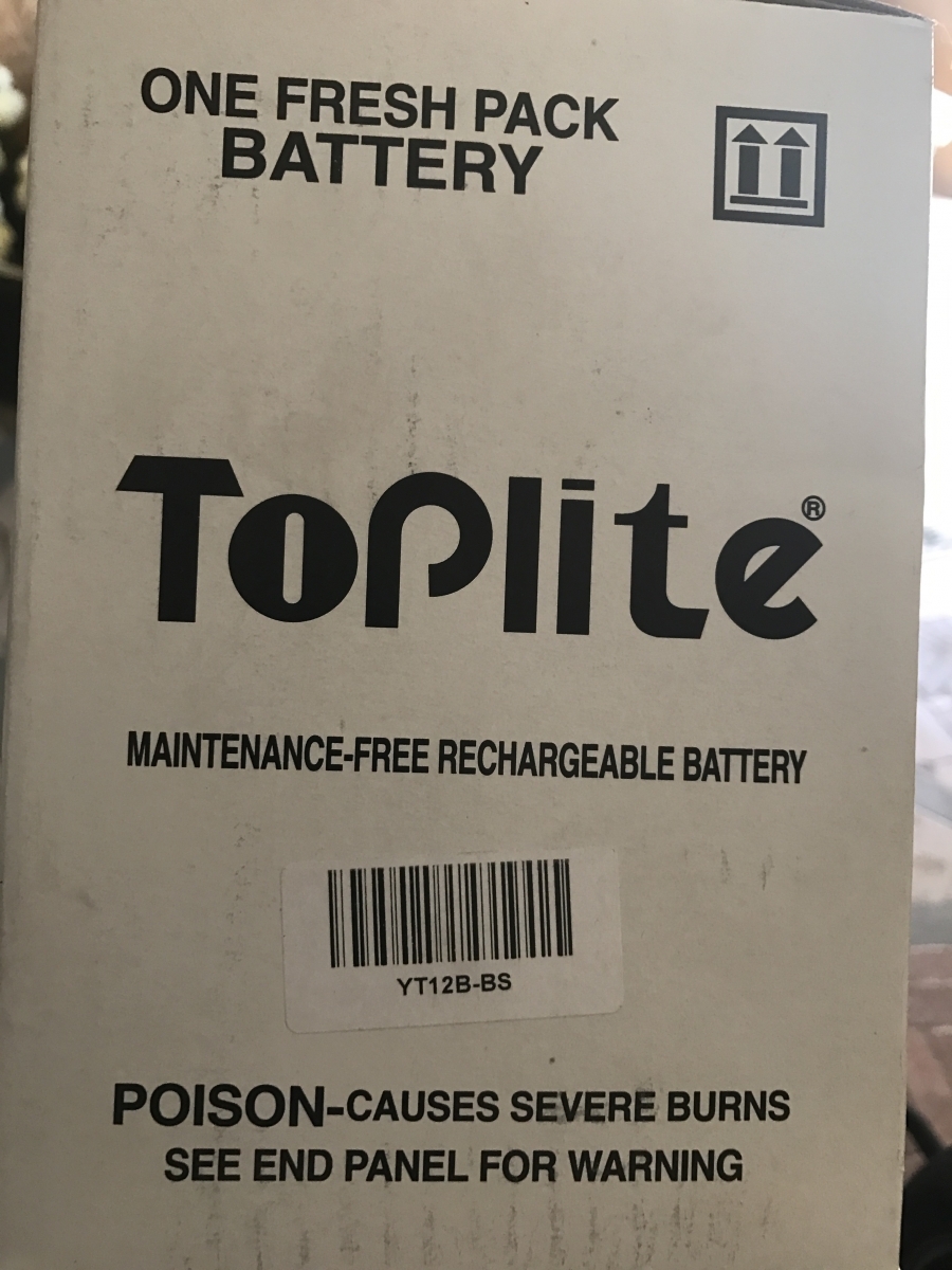

Kedves Péter!
Látom nem tudod elengedni, de tudod mit, neked van igazad!
Szervusz!
gizi bebi !
1 / a te töltöd egy olom-sav akku, regi akkukhoz valo töltö-ezt irja a prospektusod<.Olvasd:

Ilyen van benne!
akinek nem yuasaja van,az is ....... :D
Szép lassan mindenkiről kiderül itt minden!
