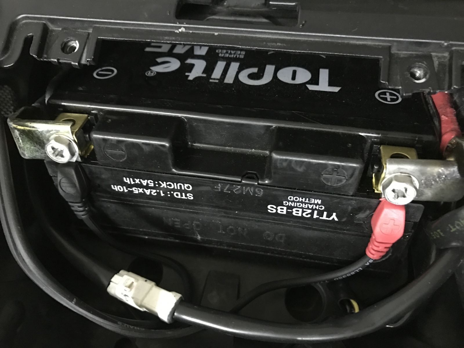

1/ alapjaban veve az akku kapazitasanak az 1/10-evel kell tölteni
ha több töltöarammal töltesz , tönkremehet az akksi
2/amennyire tudom a Motorrad töltök -nek van 2,5 ampere, de ha nincs tulterheleses vedelem, vagy tulhevülesi vedelem problemahoz vezet
leeg a porszivod, vagy a hazad)
de te csak töltsd ahogy akarod,

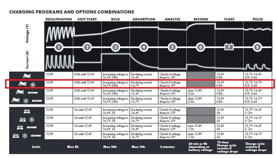

Elnézést kérek rosszul fogalmaztam, impulzustöltésről váltott át hideg idő programra a készülék, mert lecsökkent a hőmérséklet a garázsomban. Illetve, én soha nem írtam, hogy a töltő 5 amperrel tölt.
Ezért és, hogy tisztábban láss, mellékelek erről a SZERINTEM remek készülékről egy kézikönyvet, és egy oldal címet, kérlek, olvasgasd! Megtalálsz benne mindent, ami szélesíti a látóköröd ebben a témában.
http://www.nteam.hu/adatlapok/08941_b.pdf
http://www.akkumulator.net/ctek_MXS_5.0TC_tech.html
A porszívóm és a házam miatt kérlek, ne aggódj, nem fog leégni, de ha mégis megtörténik, te leszel az első, akit értesíteni fogok, hogy elmondhasd: - Én megmondtam!
Ezek után, ha mégis problémáid akadnak, kérlek ne az oldalt és Ducatis társaid terheld a gondjaiddal, hívj bátran! A számom megtalálod a profilomban. Nem ismerem ezt a töltőt, de a leírás alapján a hidegidő programban 5 A-el tölt elvileg, csak a 8-as pulzáló stádiumban ugrál 5A és 2A között, ami egy 10-12 Ah-ás akkunak hosszú távon lehet hogy sok, mert 14-160 Ah-s akkuhoz ajánlja a kézikönyv. Nem lehet, hogy a motorhoz kis akkumulátor program célszerűbb lenne 0,8A-es töltéssel? Azt -20 és 50 fokig ajánlja.
Szerény véleményem szerint, ha induláskor kiválasztod a kis akkumulátortöltési módot, akkor később a hideg idő programban sem fog rossz töltéssel dolgozni, de előfordulhat, hogy tévedek!
Úgy érzed, hogy ez a cég legyárt és forgalomba küld egy olyan eszközt, ami csak a motorososokkal cseszik ki és csak nekik tesz rosszat?
Ez már összeesküvés elmélet!
További problémák megoldása: http://www.ctek.com/se/sv Nem feltételeztem, hogy ki akarna cseszni a motorosokkal, csupán az általad lentebb belinkelt user manulból vontam le logikus következtetést. Sajnos a magyar manula volt szar. Nincs itt összesküvés elmélet, csak szar dokumentum.
Kikerestem svédek honlapján az eredeti manulat és ott már normálisan ír a 0,8-0,4A-es töltésről.
http://www.ctek.com/Archive/ProductManu ... rge_EN.pdf
Én is keresek töltőt télre, így akkor ezt választom.

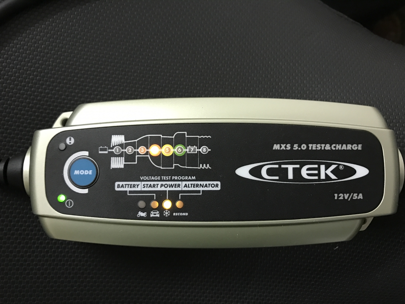

5 amperrel allitolag nem OK motor akksit tölteni
van valami alapszabaly amivel lehet
meg ezt az egeszet sem ertem, hogy atallta csepptöltesröl, teli üzemre ?
Ugy tudom a csepptöltes a jo telre, ezt szabalyozza a töltö önalloan - tudomanyosan) igazad van!Hülyék ezek a svédek!!!

Helló mi!?
Én, ezt használom, mindent automatikusan elvégez, most például átállt téli üzemre csepptöltésről mert hideg lett a garázsba! 5 amperrel allitolag nem OK motor akksit tölteni

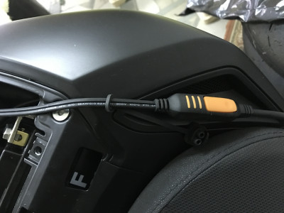

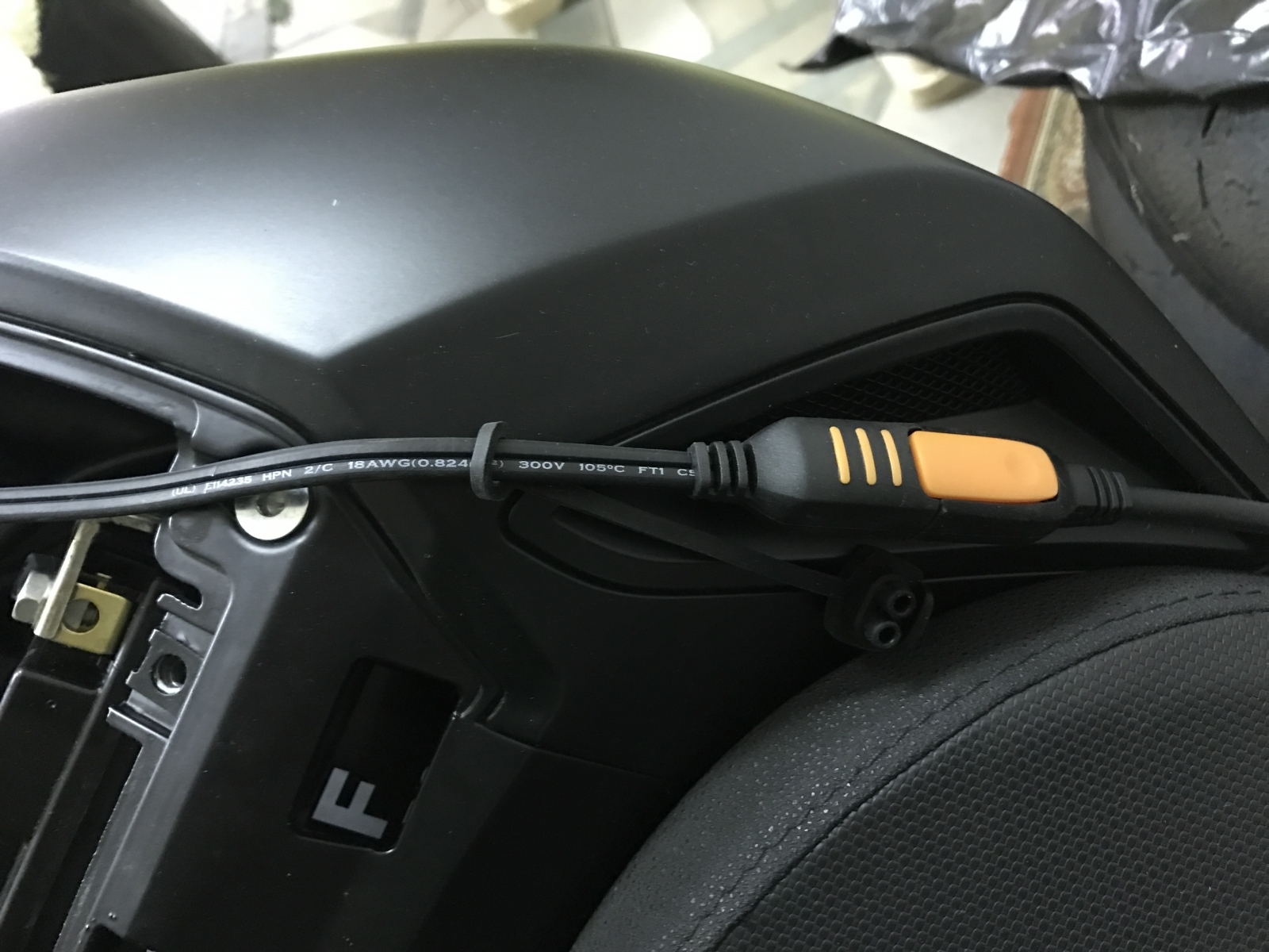

Szevasztok!
Tél közelettével egy szezonális kérdésem adódott: Ducati akksi töltőt már próbált valaki? Netán van bárkinek? Ahogy néztem, az akksit nem egyszerű kioperálni a farokrészből, ezért szívesebben tölteném a csatiról...Az már csak a következő problematika, hogy a garázsban nincs 220![]()
Helló mi!?
Én, ezt használom, mindent automatikusan elvégez, most például átállt téli üzemre csepptöltésről mert hideg lett a garázsba! én is erre gondoltam

Helló mi!?
Én, ezt használom, mindent automatikusan elvégez, most például átállt téli üzemre csepptöltésről mert hideg lett a garázsba!Csatolmányok:
img_6966.jpg (1.03 MiB) Megtekintve 47755 alkalommalimg_6965.jpg (1.08 MiB) Megtekintve 47755 alkalommalimg_6967.jpg (1.13 MiB) Megtekintve 47755 alkalommal
