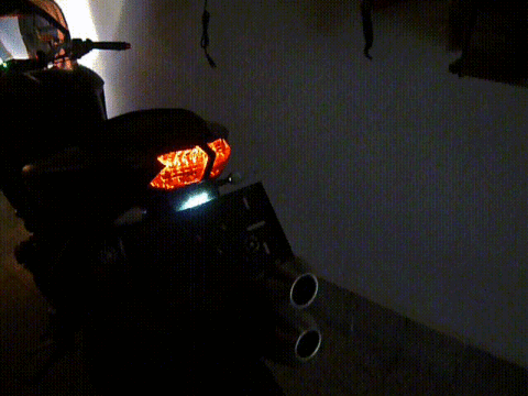

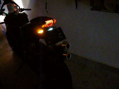

vettem egy szett DP Led-es indexet, adtak hozzá ellenállásokat.
össze raktam a hátsó részt, stekkert rádugtam, hogy teszteljem
az első indexek szépen villogtak, a hátsók meg se villantak
kipróbáltam, hogy a monsterekhez adott ellenállással megy e, meg egy 3. indexel, ami előre fog kerülni, és úgy se mükszik
valakinek valami ötlet?
vagy csak akkor fog menni, ha elől is fel lesz rakva?
az biztos, hogy ha lehúzom a hátsókat, akkor az elsők gyorsabban villognak, de ez így rendben is van
polaritás?
Az ellenállás stekkere csak egyféle képen dugható össze a motorral, a polarításnál meg színre szín, de ezt megnézem még egyszer
köszönöm a tippet
az olaszok meg bakaphatják, bő nyállal, elágazásig
ki gondolná, hogy nem színre szín, hanem fel kell cserélni
feketét pirossal, pirosat feketével *DIABLO*
szedhetem szét az egészet, pffff *WALL*
