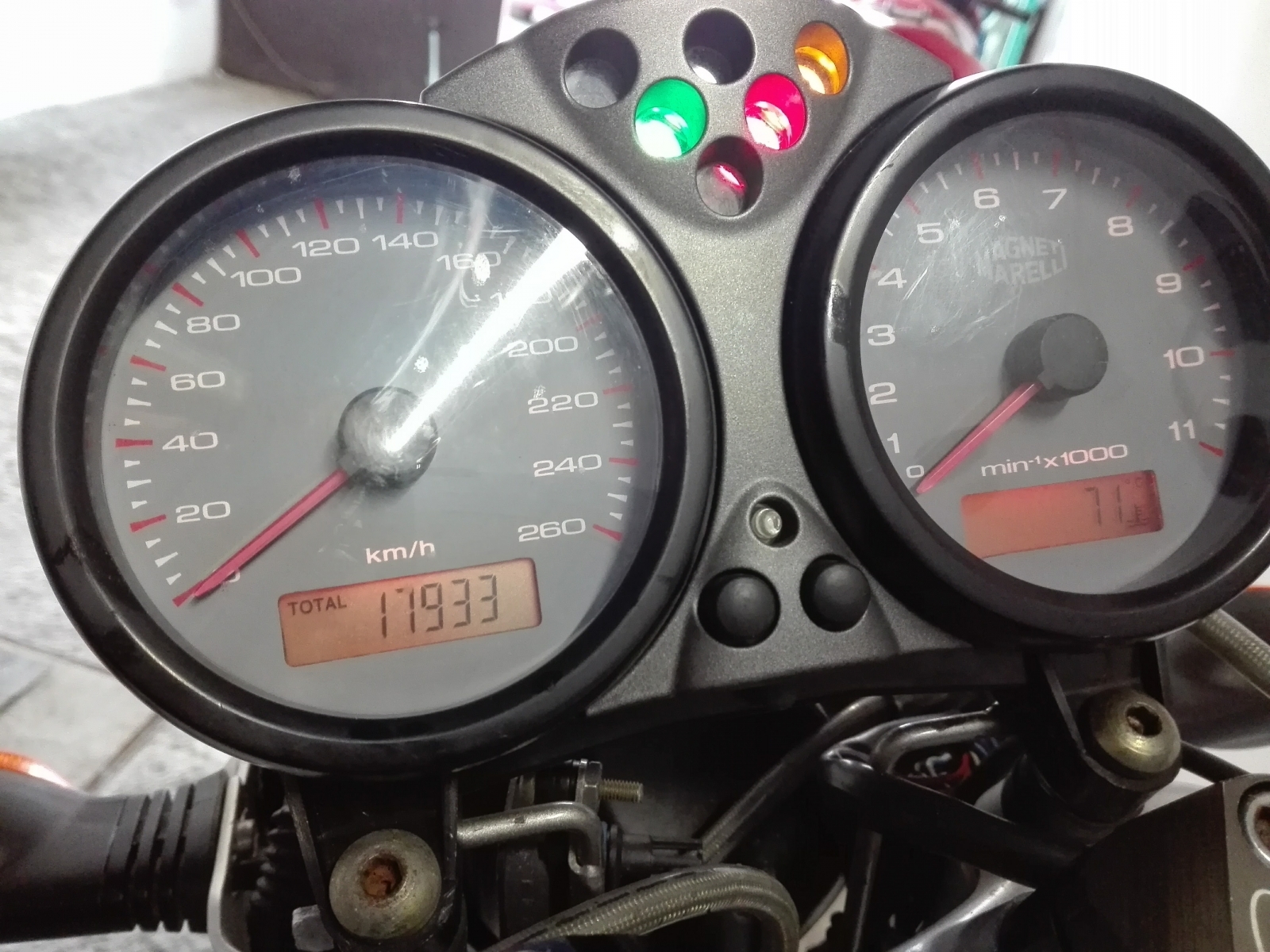

de izé. ez milyen motor? a monsteren nincs föl meg le gomb. ott van két gomb a műszerfal alján, azzal tudsz baszakodni. én azt hittem monster 750hez keresed a megoldást. ez amit találtál pl hypermotardra jó.
de nyomkodd meg és informálj a végeredményről. az én saját motorom nem tudott összmérföldet km-re váltani, ez tuti. Ezt egy nemzetközi Ducati monster fórumon írták. Meglátjuk sikerül átállítani , avagy nem! nincs előttem de csináld így:
Tartsd nyomva a két gombot a műszerfalon, add rá a gyújtást majd engedd el és elvileg a fordulatszámkijelzőben fog megjelenni a régió kódja és a bal oldali gombbal tudsz lépkdni talán Igen , úgy van ahogy mondod . Már rájöttem én is. A °C és °F változik is . De , arra még nem jöttem rá az össz. és napi kilométer számlálót hogyan tudom át állítani. Annak aki kételkedik itt a bizonyíték!Csatolmányok:

Na , egy angol fórumon megtaláltam a választ.
I did not think there was any language setting.
As far as I know it only changes distance, speed and temperature.
UK = miles, mph, Celsius.
US = miles, mph, Fahrenheit.
EU = KM, kph, Celsius.
I'm not sure what the JAP, CAN or FRA displays are, just try them and see if it what you want.
This is how you change it.
1) Hold the mode switch up while you turn the key to on. Hold it up until the display reads "00000 PRO". Release switch.
2) Press the switch up until the display will read "UNIT SET"
3) Hold the switch down until display reads "US". Release switch.
4) Press the switch down until you get to the desired setting.
5)Hold the switch down until the display reads "MEM xx" then Release switch.
6) Turn key to off position. de izé. ez milyen motor? a monsteren nincs föl meg le gomb. ott van két gomb a műszerfal alján, azzal tudsz baszakodni. én azt hittem monster 750hez keresed a megoldást. ez amit találtál pl hypermotardra jó.

A sebességmérő Km/h - ás. Az össz. és napi km kilométer számláló állt vissza mérföldre. Az olaj mérő °C van. legjobb tudomásom szerint azokat nem lehet átállítani. nekem is volt mérföldes motorom, meg azóta is segítettem párat átrakni - viszont fura hogy azt mondod, hogy "visszaállt" , mert ez nem támasztja alá a tapasztalatom az s4rs-en lehettett állítani us, uk, eu módot és akkor mile/F, mile/C, km/C mértékegységeket mutatott 620 ezt még nem tudta, és kétlem hogy a 750 okosabb lenne
#5552
mutatós monsteren a mutató alatt számlapot kell cserélni, az összkm mérőt nem lehet átállítani. az olajhőfokot tudod Fahrenheit és Celsius között állítani.

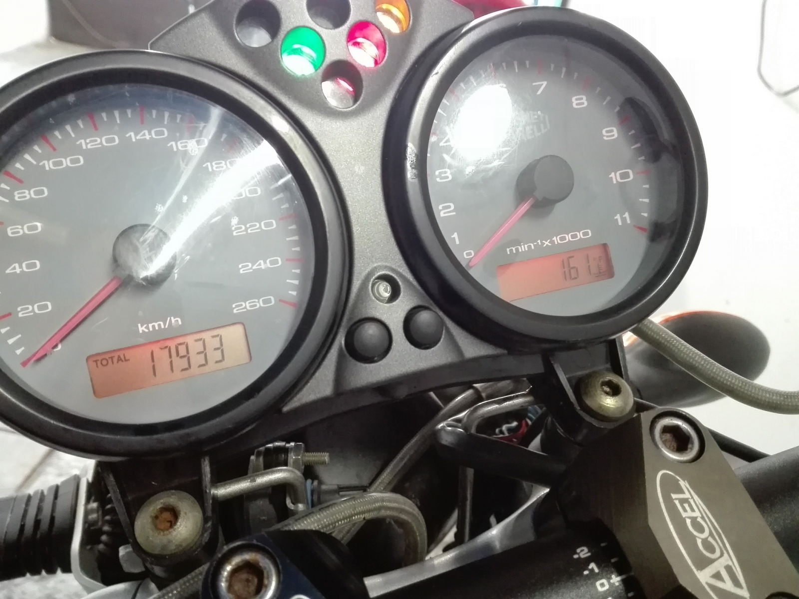

#5551
Készítek fotót és fel rakom . Tényleg a sebesség mérő km/h-s. Az össz. kilométer mph lett. Hmmm. ez így jó együtállás, mert a számlapot cserélhették. az a fura, hogy régen km/h volt az összeset mérő.
#5550

Sziasztok . Tudja valaki hogyan lehet vissza állítani a kilométer számlálót mérföldről Km-re . Mert sajnos vissza állt mérföldre.
Köszönöm a segítségeteket. mutatós monsteren a mutató alatt számlapot kell cserélni, az összkm mérőt nem lehet átállítani. az olajhőfokot tudod Fahrenheit és Celsius között állítani.
#5548
#5547
#5546
