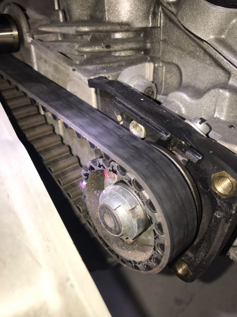

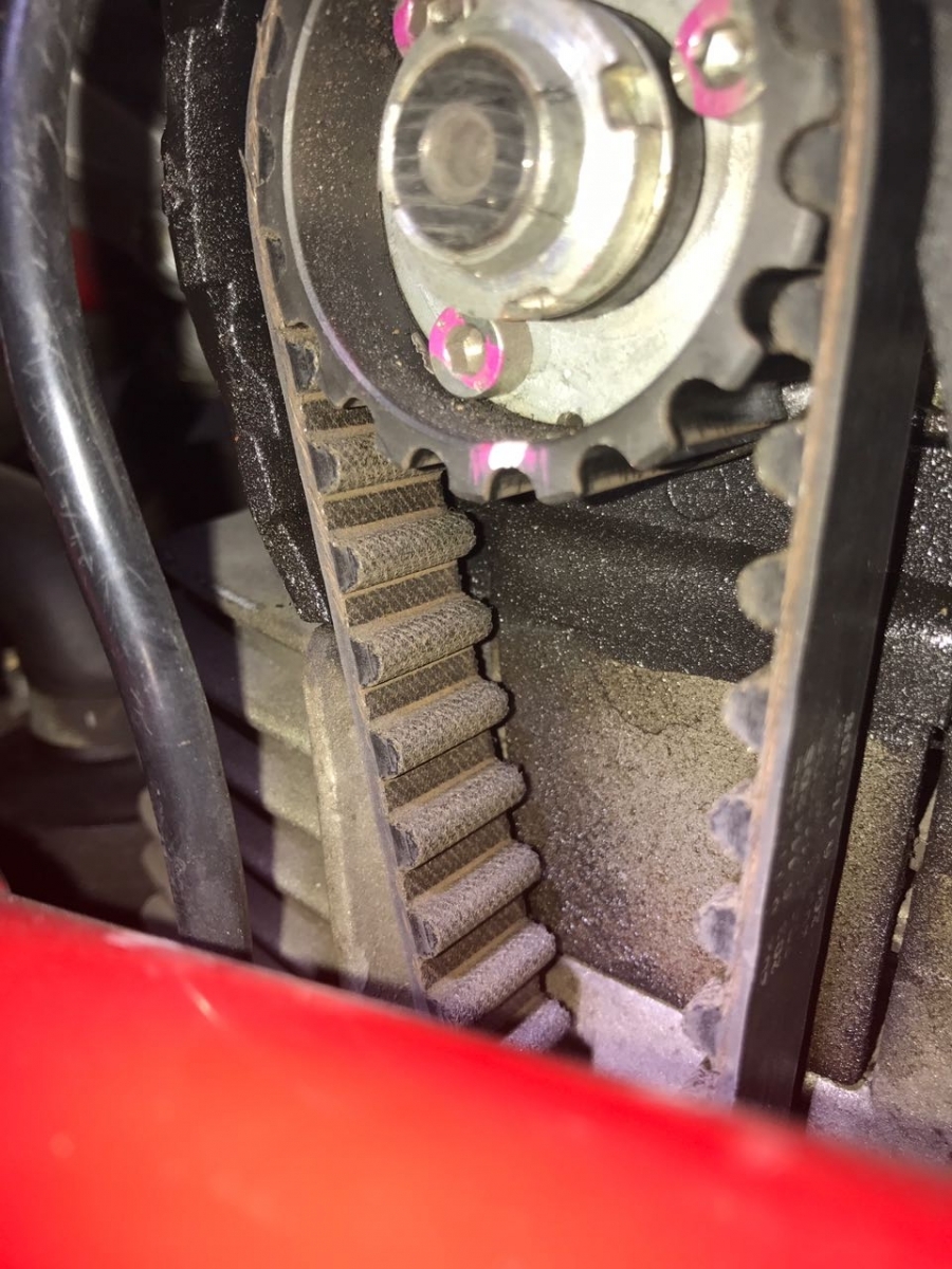

Sziasztok, már nagyon közel állok hogy elhozzam a gépet, de még 2 kérdésem lenne.
1, A csatolt képek a jelenlegi 2 éves vezérműszíjat mutatják. A motor nem áll 20 foknál hidegebben. A tulaj azt mondja, rendkivül jó állapotúak ezek a szíjak, nem kellene őket cserélni. Mit gondoltok?

Nagyon Köszönöm! fotorol max annyit lehet megallapitani, hogy nincs elszakadva![]()
Ti hogyan csinaljatok ezt a szíj cserét? 2év és kész, csere, vagy ránéztek hogy repedezett e, és csak akkor csere hamár vannak aprobb repedések?
Köszönöm. nem ránézésre cserélünk. a gyéri előírás ugye 20ezer vagy 2 év, én speciel ebből a 20 ezret tartom erősebbnek. ahogy a dino is mondja, ha nem ismered (Vagy nem vagy biztos) a motor előéletében, akkor érdemes lehet cserélni (de ez ugyanúgy vonatkozik olajra, telóolajra és társaira is)
Köszönöm. Ha én veszek egy használt motor és ismeretlen az előélete cserélem, ha a tulaj azt mondja 2 éve cserélte cserélem, ha a tulaj azt mondja 1 éve cserélte akkor is cserélem, ha a én kicseréltetem és megyek vele 2 év alatt 10ezeret akkor nyilván nem cseréltetem le 2 év után. A kétszlepes blokkon nem olyan drága mint a testastrettán, tehát nem értem az egészet
Köszönöm. Részemről két év és kész. Lehet hogy drága, de ha a vezérlés kócolódik össze egy szakadt szíj miatt az biztos drágább...
2, A hátsó futóműben kicserélte a kutyacsontot rövidebbre, de az eredeti még nincs meg.(keresi) az ebayen találok eredetinek tűnőket, de ez egy s2r 800, és 600asokhoz van inkább. Van bármiféle különbség, avagy az elado nem pontosan tünteti fel? pl ez egy S4R, 600 1000-hez valo. Nem lenne jo a 800 s2r-hez?

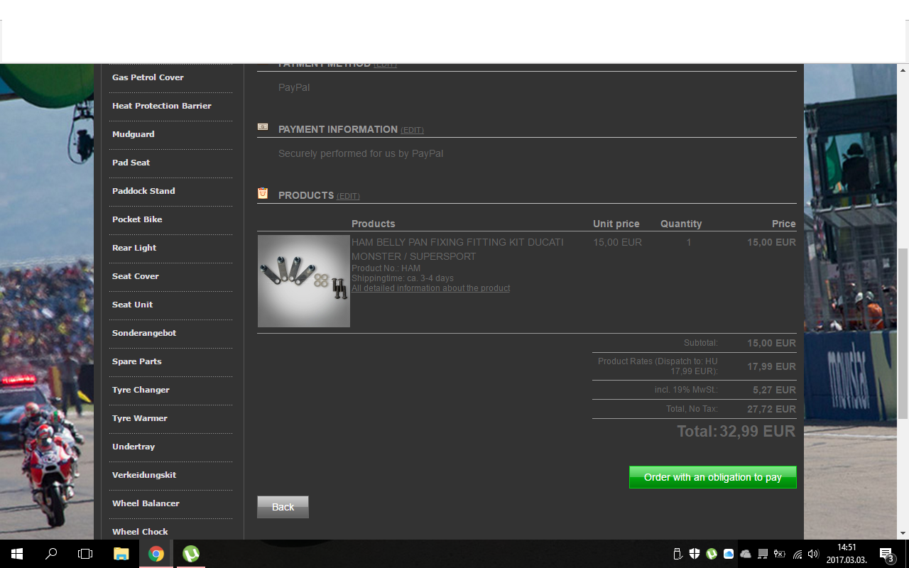

Volna egy olyan kérdésem hogy mi tévő legyek ha nem akarok 10.000 ft-ot fizetni pár kis vacakért?
A linket innen ajánlotta valaki de ha lenne valahol olyan aminek kedvezőbb az ára vagy valami más megoldás annak örülnék. Tény hogy ez a pár kis vacak nem ér szinte semmit de ha nem tudod megcsinálni akkor fizetni kell érte .
