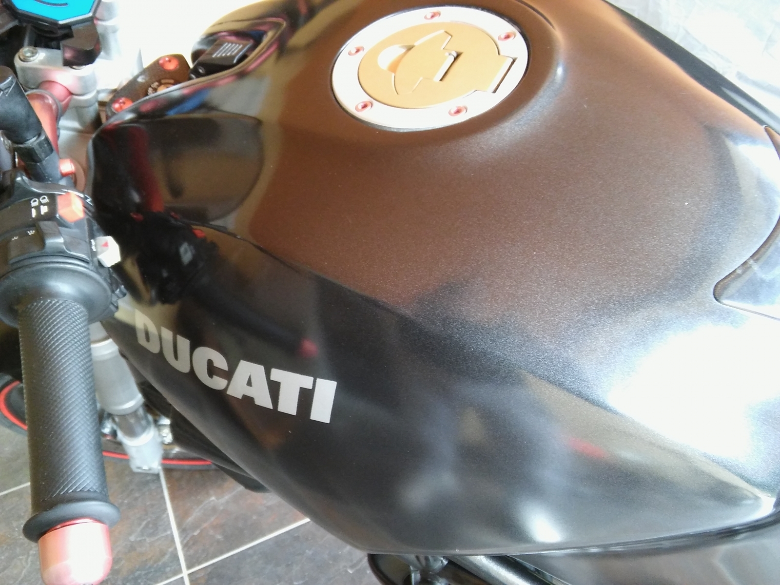

Sziasztok. A Monster markolata kicsit kényelmetlen nekem, feltételezem mert relatív nagy a mancsom. Arra gondoltam, hogy vaskosabb markolatokkal jobb lenne. Van valakinek a témában tapasztalata?
vastagabb nincs, nekem progrip volt ami puhább és tapadósabb de elmorzsolódik 2 szezon alatt
És a kesztyűt is szétbassza, én visszaálltam gyárira...
ha kötöttkesztyűben tolod.... :D
