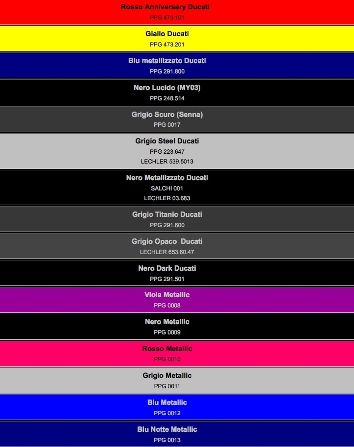

Köszi! Még egy kérdés, honnan tudhatnám meg a motorom színének kódját? Ilyen színű az enyém.
Egy ilyet találtam még korábban a fórumon.

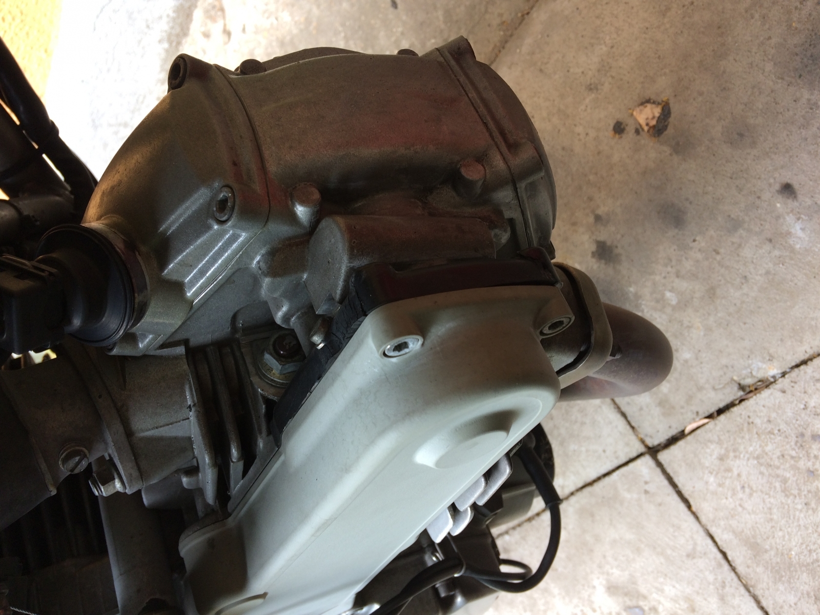

Sziasztok! Tudnátok abban segíteni, h honnan lehet beszerezni az alábbi alkatrészeket;
- karbin lévő műanyag izé, amibe csatlakozik a gázbowden
-horizontális henger vezérműszíj fedél por védő gumi tömítése
Monster 620ie (2004)
Csatolok képet
http://oem-parts.hu/hu/ vagy ebay

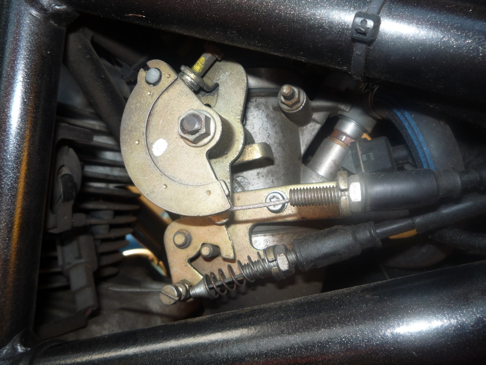

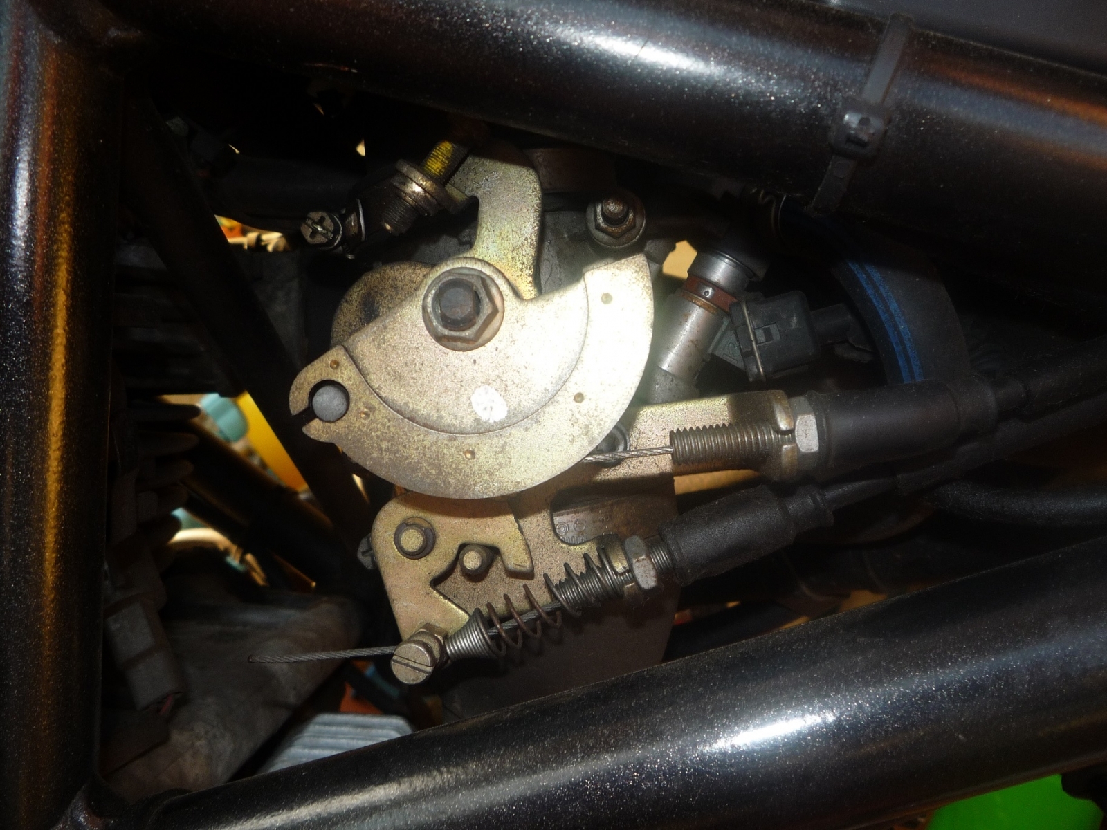

#5780

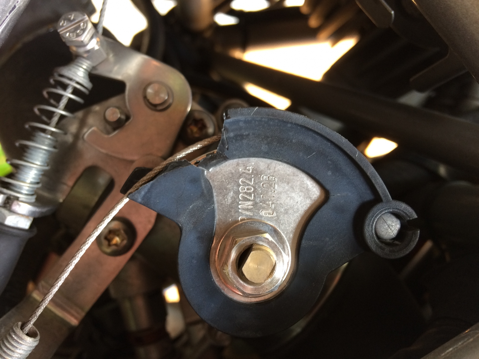

Az enyémen nincs ilyen lemezke.
Csináltam egy fotót gáz nélkül, utána teljes gázzal. Szerintem itt nincs semmi korlátozó:
Látszólag kinyit teljesen. Másik ötlet az a fojtás a pillangószalep előtt és vagy a kipufogó leömlőnél. Vedd le a légszűrőt és nézz bele hogy szelepnyitásnál nincs-e valmai szűkítve.
Ha ez sincs,akkor ECU-n valami butitott program.
Feltételzve hogy nincs semmi mechanikus hiba, mert a szerelő jól átnézte...
Rendben, holnap megnézem, köszi az infót!

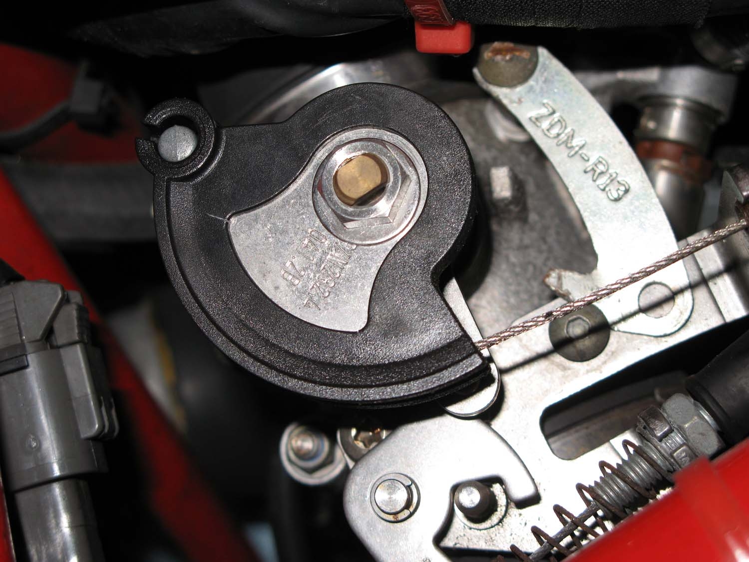

#5773
Itt azt írják a hozzászólók, hogy mechanikai fojtás van ezekben, nem elektronikai:
http://www.ducatimonster.org/forums/oz- ... ost2174216
Ha jól értem, a gázállás van lekorlátozva.
Az egyikük csatolt is egy képet, hogy az övében hogy nézett ki:
És a tiedben hogy néz ki?
Azt mondtad leszervizeltetted itthon. Ha ezt nem sikerült észrevenni , fojtószelep szinkron állításnál akkor .... hmm
Ha viszont direkt hagyta ott, akkor mi magyarok is szabálykövetőek vagyunk, nem csak az olaszok ;)
Délután megnézem az enyémet.
Az előbb csatolt képen mi az, ami korlátozza a gázadást?
szerintem az a feliratos, kampós lemezke....

Na tudod te a megoldást... 25kW a válasz a kérdésere....
Át kelll flasheltetned az ECU-t gyári progival.
biztos, hogy a 620-as monster nem progival van fojtva, hanem szűkítővel vagy gázállásszabályzóval
Ez kit hol van beépítve? Folytószelep előtt meg kipuf leömlőben?
néha olyant is csinálnak, hogy a gázbowdenre raknak egy ütközőt, és simán nem tudod fullra húzni. jobboldalt a váznál látod a bowden mozgat egy fekete baszt, az elé szokták.

Köszönöm a tanácsokat mindenkinek.
A lényeg, hogy gyári áttétellel tudnia kell a 620-nak 200 km/h környékén menni, illetve 4. fokozatban nem kellene 7000-es fordulatnál elfogynia, ha jól gondolom.
25 kw-ra van lepapírozva a motor, lehet,l hogy tényleg le van fojtva? Egyébként ami gyárilag 25 kw-os verzió, annál hogy oldották ezt meg?

Ez egy 2002-es motor. 15 éves. Létezhet, hogy ennyi idő alatt senki nem nyúlt hozzá?
(2014-ben vette az előző tulaj, előtte egy olasz csajé volt.)
Azt én nem tudom hogy ki mit csinált a motorodon az elmúlt 15 évben. Az olasz csajnak nyilván 25 kW-ig volt csak jogsija.
Ha akarod a rendes teljesítményét a motornak akkor az elektronikát vissza kell okosítanod.
Remélem tényleg ez lesz a megoldás. Meglátjuk. Azt hittem, ezeket már a szalonból úgy adják el, hogy kiütik a korlátozást. Bár lehet, hogy az olaszok ennyire szabálytisztelők... :-)
Valami ilyesmi:
http://www.zietech.de/motorrad-teile/tu ... /a-601239/
 negga
Bezzeg itthon! A szalonban minusz húszezerre visszatekerve az órát és rögtön katalizátort kiflexelve adják az EU6-os dízeleket... Persze ingyen és bérmentve...
Arra nem gondoltál, hogy ha az olasz hölgy teljesítményre és egykerekezésre vágyott volna akkor nem korlátozott motorjogsit tesz le és élből nagyobb motort is vett volna....
