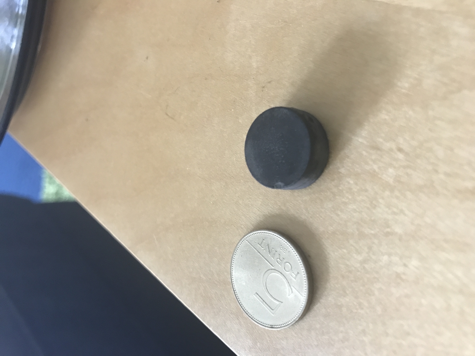

Hello, ez a kis fekete korong a motorom (620i) mellett volt a garazsban a foldon. Tudja valaki hogy ez vajon a motor egy alkatresze vagy nincs koze hozza? Koszi rezgéscsillapító a henger hűtő bordái között asszem, ez ilyen hulló izé
#6011
Hello, ez a kis fekete korong a motorom (620i) mellett volt a garazsban a foldon. Tudja valaki hogy ez vajon a motor egy alkatresze vagy nincs koze hozza? Koszi Az én S2R-em mellett is volt hébe-hóba egy egy ilyen cucc.
Asszem a vázból esik ki, ahol a csavarok vannak. Tömítő dugó.

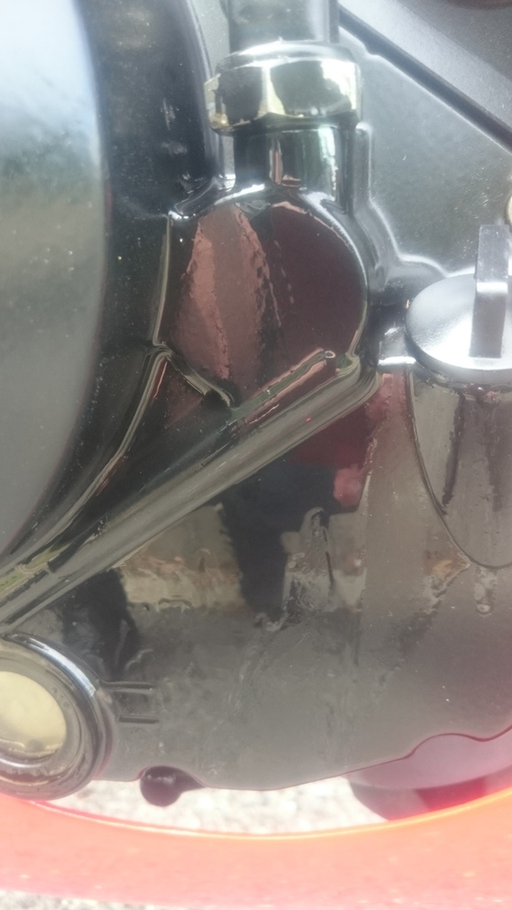

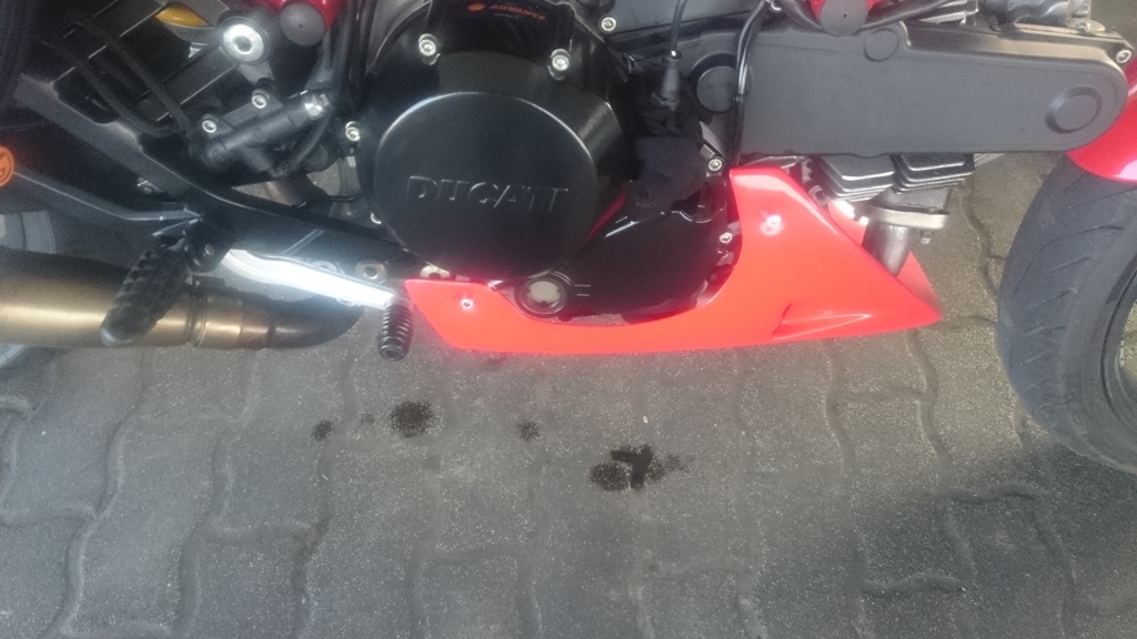

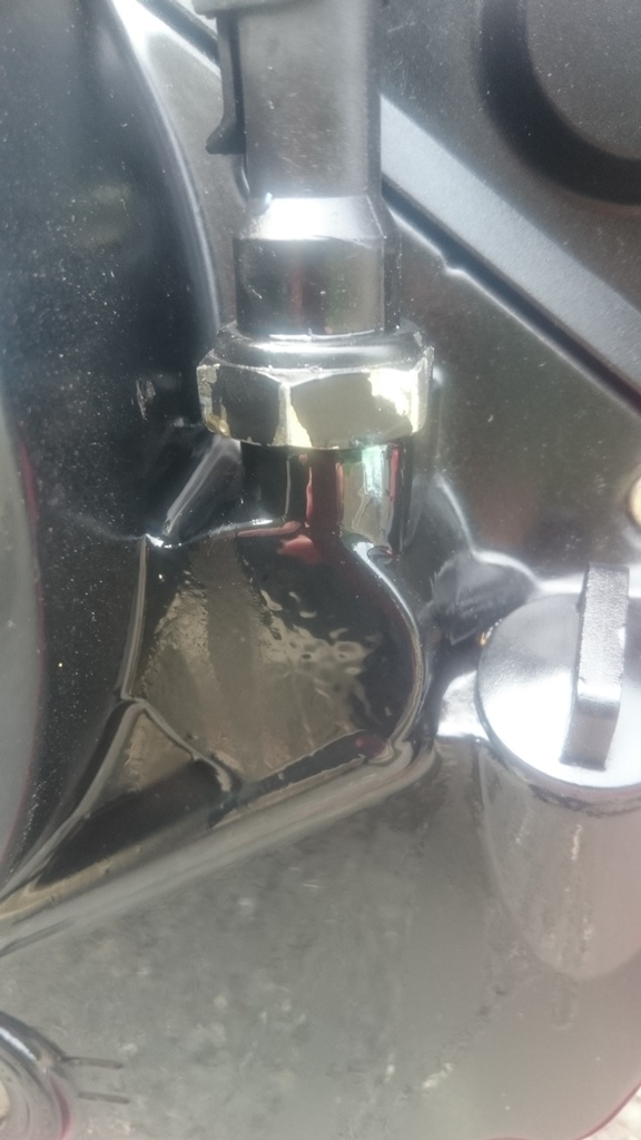

Szervusztok!
Üzemi hőmérsékletet elérve elkezdett folyni az olaj a motoromból.
Csatoltam képeket, tudjátok esetleg, hogy mi lehet a hiba? Esetleg sűrűn előforduló/általános hiba lehet? (3. képen látszik mi a bibi forrása...)
Köszi... Befáradsz egy autósboltba és kérsz egy benzines Opel Corsába való olajgombát. Kb 2000 Ft Szia.az mindegy milyen évjárat? mert nekem is tolja mint a veszedelem 2000 utáni

Szervusztok!

Szervusztok!

Szervusztok!
Köszi... Olaj gombánál fossa az olajat, ha az alsó részen ahol belehúzod a blokkba akkor nem vészes, csak egy tömítés kb, ha maga az olaj gomba engedi az olajat akkor bontva kb 6 ezer forintos tétel.
