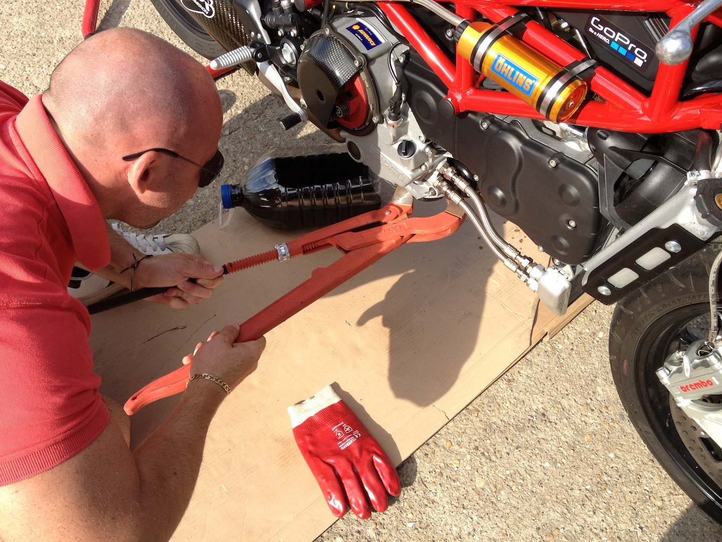

Ime a legelso Monster 1200. Ekkor még a quality nem vette észre, hogy az első sárvédő lemaradt?Egy marék csavar is maradt, két hétig keresik majd honnan maradt ki ..... a lényeg kész az első
