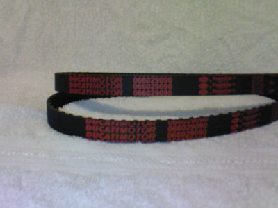

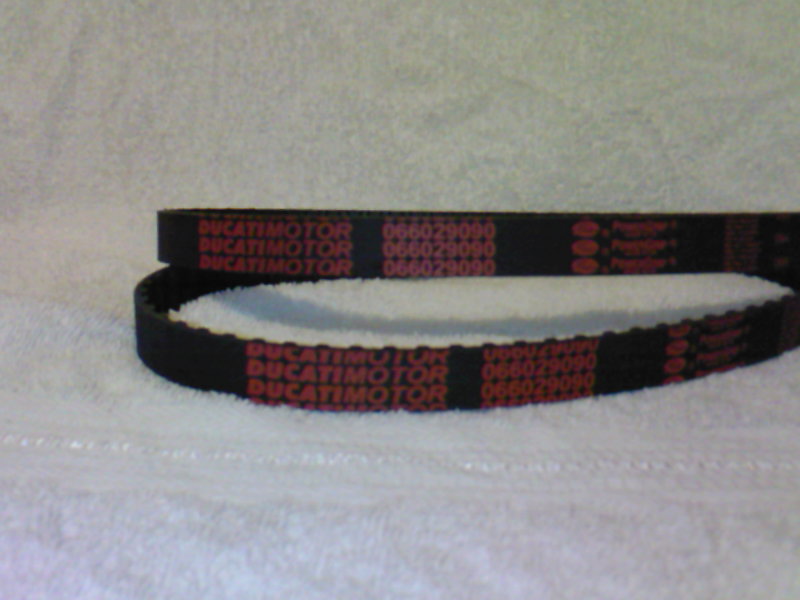

Köszönöm az értelmes választ. Inkább kicserélem azt a szíjat egy rendesre, tényleg nem lesz jó mert most még elmegy, de előbb utóbb úgyis meg fog kopni, mert nem egyezik a profil. Úgy meg könnyen átugorhat már.
Itt néhány hozzászólásra nem mondok inkább semmit, én legalább értelmes dolgot kérdeztem, írtam.
Szerelőt is inkább azért spóroltam meg, mert nincs a közelben, és mivel most vettem a motort, sok volt egyszerre ez a kiadás, és forgalomba is kéne még helyeznem és nem szánhatok rá akármennyi pénzt.

Na ez gyári és GATES gyátrmány .

Milyen módszerrel állítottad a feszességet? Imbuszos módszerrel, vagy csak érzésre kézzel? Csak érzésre . Na ennyit erről. Mégis kibírt 20 ezret....
Szerintem se olyan érzékeny a feszességre, lényeg hogy hidegen kicsit laza legyen, mert ha eléri az üzemi hőfokot, akkor elég sokat tágul az egész blokk, mivel hogy alu öntvény, így jobban megfeszül a szíj. Elvileg a szíj nem nyúlik, így ha túlfeszül képes elszakadni. Ha kicsit laza hidegen akkor se ugrik át, hideg motort meg alapból nem kell nagyon pörgetni..
Ilyen szíjat vettem bele, csak én 3800-ért.
http://www.robogowebshop.hu/motorblokk- ... 0761%C2%A0
Kicsit nyugtalan vagyok, mert más a profilja, sokkal kisebbek rajta a fogak, meg szögletesek és a közepükön van egy kis horony hosszába. Viszont akárhogy is nézem, nem tud átugrani. Amit te vettél az is monsterre való szíj csak a régebbi tipusokhoz mint az enyém pl. Nem ajánlom hogy így hagyd !!! Ezt vedd komolyan mert mert a rándulásoktól le fogja verni a fogakat és a végén rákölthetsz annyit mint amennyiért vetted a gépet . A gyári szíjakat a GATES gyártja .
Az mondjuk tényleg nem oké hogy nem gyári szíjat veszel bele, ezen ne spórolj.
Még ha kideríted hogy a gyári "Ducati" szíjat, hogy valójában ki gyártja és megveszed közvetlenül azt a márkát olcsóbban Ducati felirat nélkül az még oké és érthető.
6990Ft a gyári szíj a 600 -asra ez nem olyan nagy különbség hogy rizikózz.
Hát igen, ez a baj, megrendeltem, azt mondták hogy tudnak hozzá és ennyiért, mondom legyen, és amikor megjött akkor hasonlítottuk össze a régi szíjjal és akkor vettük észre hogy nem passzol a profil... Végül azt mondták jó lesz bele, beleraktam megy is vele, Nem tudom benne hagyjam-e, talán nem kéne, majd kitalálom mi legyen...

Akkor nem csak én vagyok ilyen "elvetemült".
