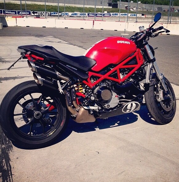

Monstert valaki 9-es lengőkarral???
http://www.hasznaltauto.hu/motor/ducati ... s4-7815715 Piszok jó a 9-es lengőkarral!
http://www.hasznaltauto.hu/motor/ducati ... s4-7815715 láttam élőben, kecskeméten a furakerítéses kereskedő társáé

Főleg a váz kialakítás miatt nekem.
Bajban is leszek ha egyszer majd a 695 -öt le akarom cserélni, hogy mi a frászra, de ez még majd 10 év múlva lesz amekkora a szerelem, addig meg csak észbe kapnak a dizájnerek
