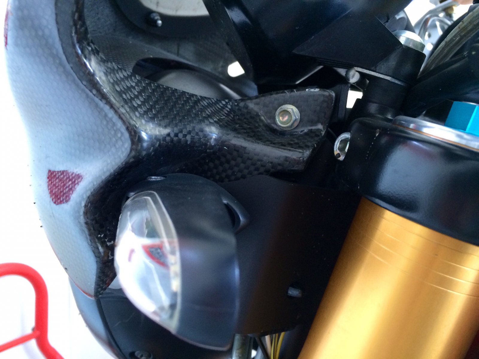

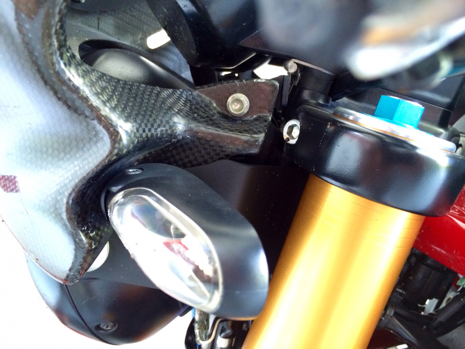

Ennyire ne gondold túl ezt a felszerelést! Adja magát, de esetleg egy képet tudok küldeni, hogy néz ki a helyén.
Az jó lenne. Thx Sok minden nem látszik, de talán segít picit! Köszönöm!
sikerült felszerelni![]()

Az jó lenne. Thx Sok minden nem látszik, de talán segít picit!Csatolmányok:
#2963
Nem olyan csavarral van felfogatva, mint a gyári, de nem specifikus. szerintem találsz megfelelőt a fiókban!![]()
Azt láttam, hogy lesz ilyen csavar a fiókban, csak kíváncsi voltam, hogy mivel van eredetileg rögzítve.
Tud esetleg nekem adni valaki egy gyári szerelési útmutatót ehhez a plexihez? Ennyire ne gondold túl ezt a felszerelést! Adja magát, de esetleg egy képet tudok küldeni, hogy néz ki a helyén.
Az jó lenne. Thx
