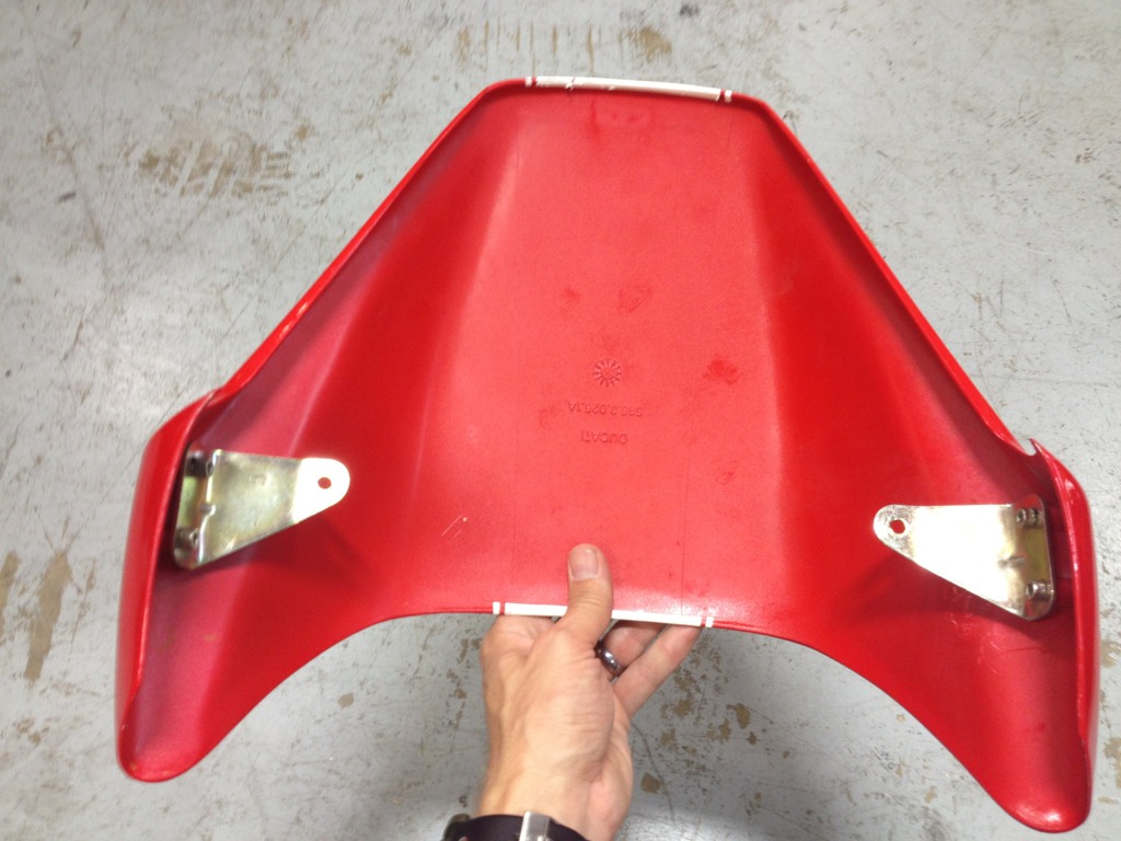

620-as Mosterremre szeretnék hátsó üléstakaró idomot és az lenne a kérdésem azokhoz, akiknek van ilyen, hogy hogyan történik az idom rögzítése? A neten keresgélve úgy láttam, hogy kell hozzá egy rögzítő szett... Nem tudja itt valaki, hogy honnan lehetne ilyen szettet szerezni?
Köszi a válaszokat! ahogy staff mondja, és így néz ki.Csatolmányok:
#3080
Köszi a válaszokat! Az ulestakaro idom az ules aljan kerul rogzitesre ket csavarral, amit kezzel lehet/kell ki/becsavarni. Nem kell hozza semmi extra, csak az idomhoz tartozo ket konzol, amit altalaban adnak hozza.

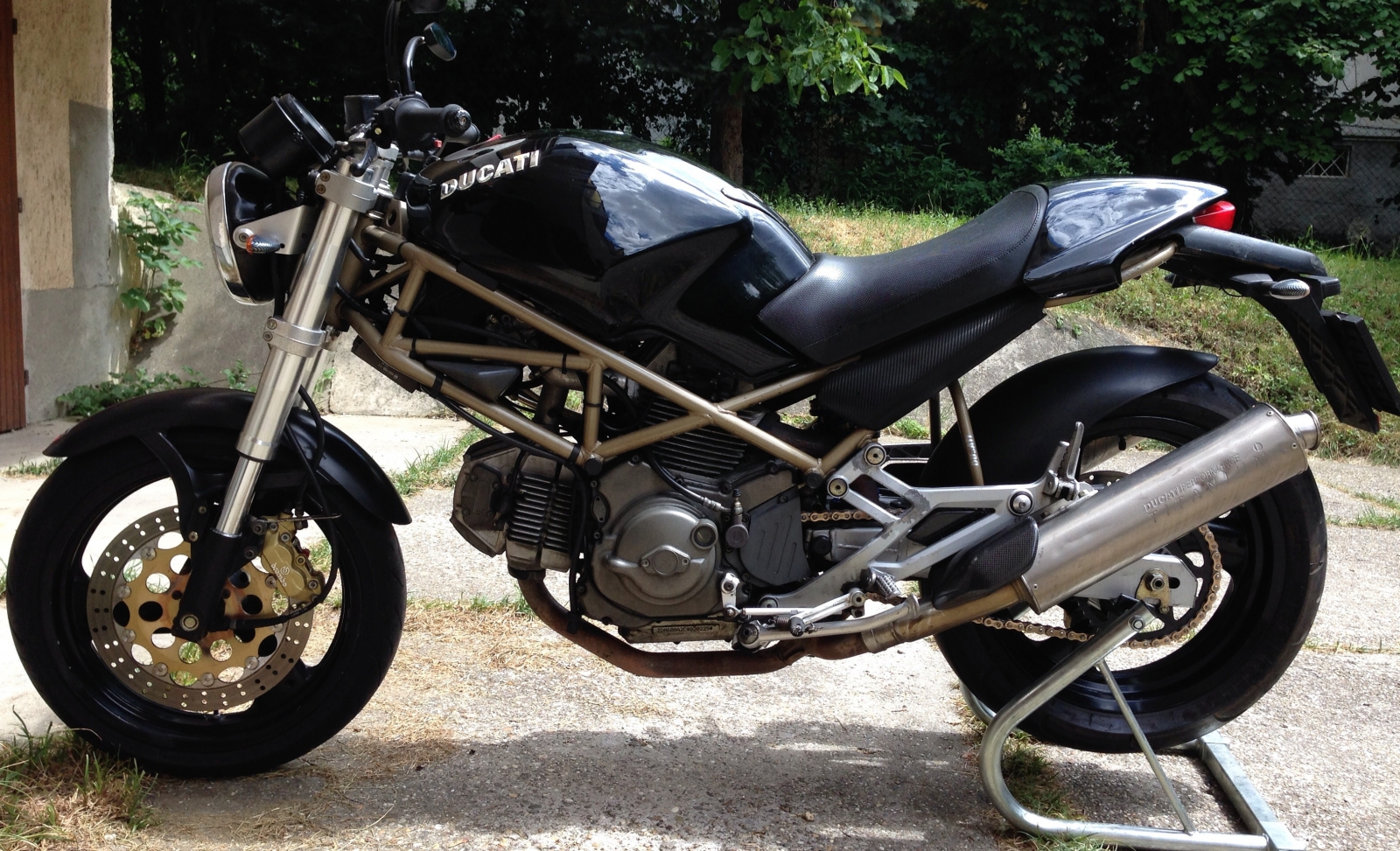

A szépséges kis 600-as
klassz lett a sárga lánc ehhez a vázhoz
