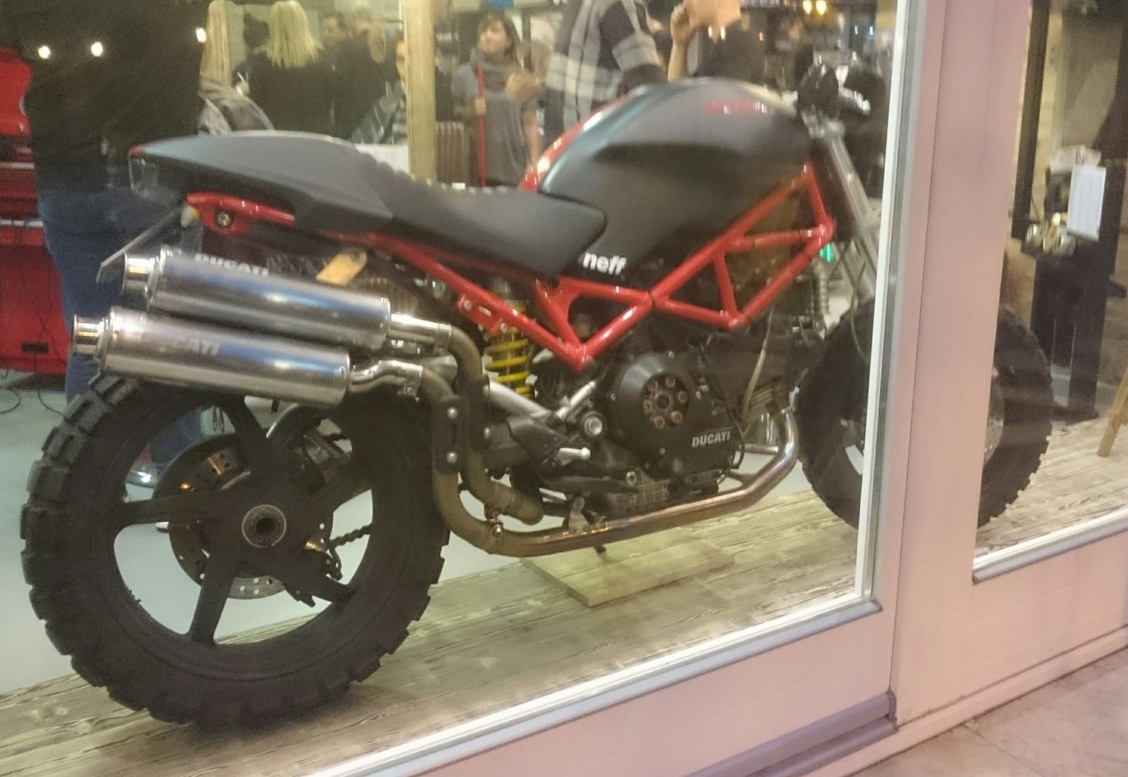

Ki tette a kirakatba pihenni a motorját?
egy légtelenítő csavar és egy balos lábtartó kellene róla

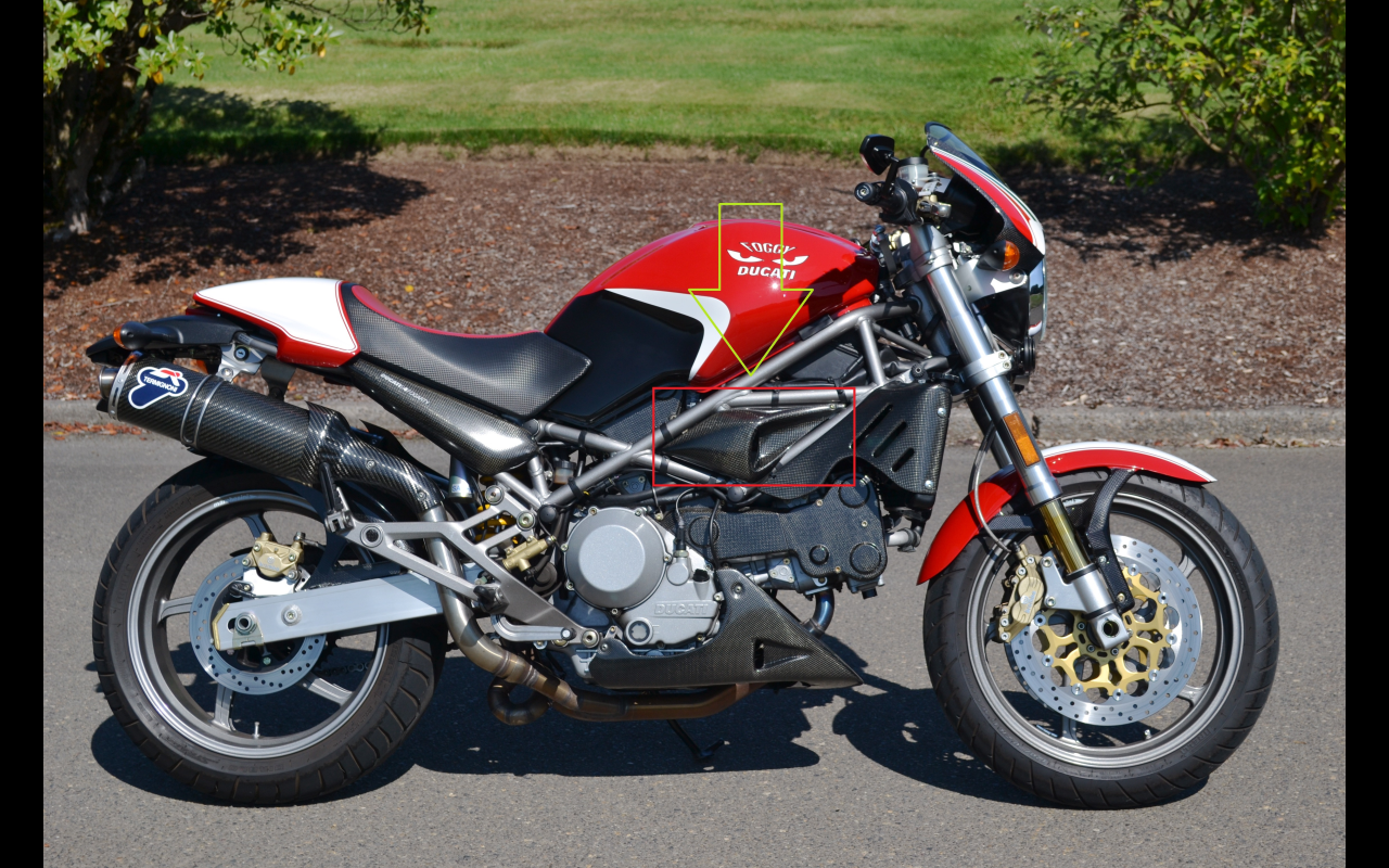

Ha volna valakinek eladó a képen kiemelten látható idom szívesen elcsevegnék vele hogy mennyiért szabadulna meg tőle. Színe mindegy. Régebben volt róla szó, hogy ront a hűtésen. Viszont jól néz ki, az biztos! van valami konkrétum amin megmutatkozik hogy ront a hűtésen ? multkor kerestél hasidomot, 18 ért van jófogáson, igaz nem az a fajta, de monsterre van az is

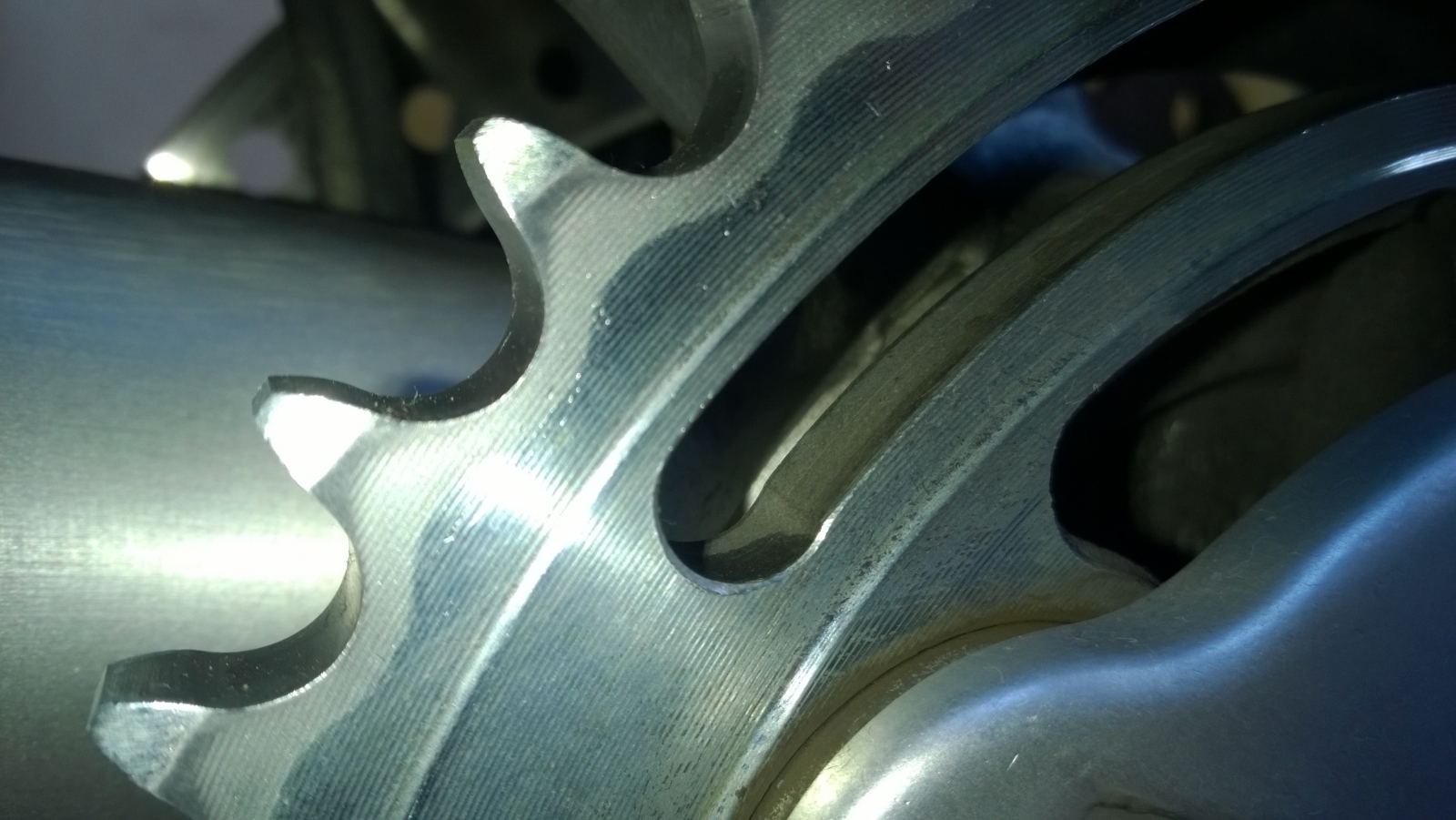

Urak!
Köszönöm a tanácsokat részben megfogadtam, első lánckerék, lánc csere, hátsó még marad szerintem nem gáz.
Mellékeltem fotót, szerintetek?
A motoralkatrész eu-n szenzációs áron megkaptam a zvmx láncot, remélem nem az aliexpress szállította, mert ott is kapni féláron![]()
Kár azt a pár ezer Ft-ot a hátsó lánckeréken megspórolni.
Nem arról szól a történet, hogy hogyan néz ki, hanem hogy nem ez a lánc koptatta el, nincsenek együtt, lehet hogy a lánc nagyon gyorsan el fogja emiatt koptatni, de lehet hogy a lánc nem fog örülni neki, aztán persze lehet, hogy semmi extra nem lesz, megjósolhatatlan.
Tényleg alapszabály a szettben való cserélés. Majd informállak de sajna ez már nem ebben az éveben lesz.
A pár ezer helyett pár tízezer, a gyári 60, a cserélhető betétes 30 pénz.
JTR 752 42 vagy JTA 752 42 kell neked ha jól látom, és akárhogy is nézem a lánckerekék maga egy 10-es nem több.
