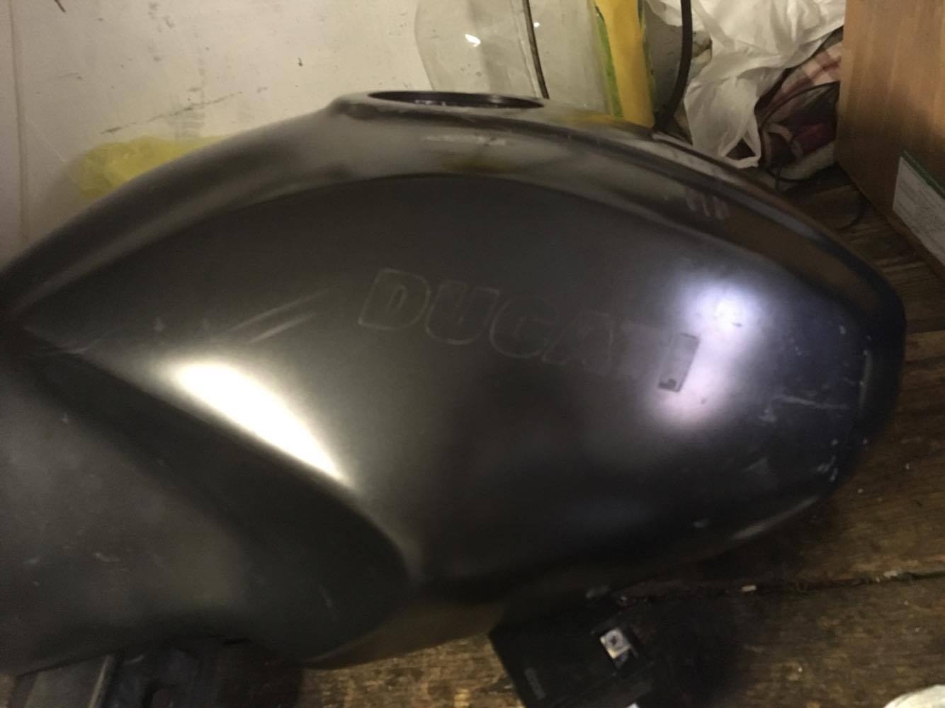

Szeptemberben összecsuktam a 750-es Monsteremet a Mátrában. Tankot, hátsó lámpát meg az oldalára a műanyagot, amire rá van írva hogy "m750" merre keresgéljek? http://www.motorbonto.hu/bonto.htm
http://www.batszimotor.hu/index.php?uid=..&lapidd=kezd
http://www.autoalkatresz.hu/talalatilis ... GWMT91969Y

Szia. Valami átlátszó papírt (skiccppauszt például) fektetnék a tankra, az egyik élét a tank alján a bordához (a két lemez illesztéséhez) fektetném fel, felül meg bejelölném mondjuk a betöltőt. Ez már biztosan pozícionálja, így erre át tudod jelölni a feliratot. Nem kell az egészet átmásolni, elég pár meghatározó pont, csak jegyezd meg melyik betűk melyik pontjait jelölted át. A tank íve miatt nem biztos hogy egy nagy ívre be lehet jelölni mindkét oldalt, lehet hogy külön papírra kell megcsinálnod. a helyzet az hogy próbálkoztam ilyen zsírpapírral ami átlátszik de az a baj vele hogy merev ehez a dologhoz és nem lehet felfektetni a tankra. Ezért egy ilyen folpakkot tettem rá a papír helyett ami jobb de 100% osnak azért nem mondanám Nem értem mi ezzel ekkora probléma, maszkolószalaggal a széleket belövöd és kész, nekem eddig egyikkel sem volt gond. Vagy ha ennyire nem mered megcsinálni, akkor vidd a festőhöz, majd ő felragasztja. már meg van fóliával megoldottam se nagyon nagy szopás volt

Csak nehogy úgy csináld, mint az egyik haverom régen... Felragasztotta faszásul a Simson feliratot a motor bal oldalára, úgy hogy az S-el kezdte az első teleszkóptól indulva. . Meg a jobb oldalán is az s-el kezdte a teleszkóptól indulva. . Így született meg a Simson Nosmis.azt azért nem de nagyon idegesít a téma hogy ezzel nem tudok mit kezdeni pedig számomra fontos lenne mert nekem a kis apróságok is szúrják a szemeimet Szia. Valami átlátszó papírt (skiccppauszt például) fektetnék a tankra, az egyik élét a tank alján a bordához (a két lemez illesztéséhez) fektetném fel, felül meg bejelölném mondjuk a betöltőt. Ez már biztosan pozícionálja, így erre át tudod jelölni a feliratot. Nem kell az egészet átmásolni, elég pár meghatározó pont, csak jegyezd meg melyik betűk melyik pontjait jelölted át. A tank íve miatt nem biztos hogy egy nagy ívre be lehet jelölni mindkét oldalt, lehet hogy külön papírra kell megcsinálnod. a helyzet az hogy próbálkoztam ilyen zsírpapírral ami átlátszik de az a baj vele hogy merev ehez a dologhoz és nem lehet felfektetni a tankra. Ezért egy ilyen folpakkot tettem rá a papír helyett ami jobb de 100% osnak azért nem mondanám
#5376
A felirat az meg van mert rendeltem egy gyárit. De az a baj hogy nem tudod rendesen kimérni mert nem tudsz mihez viszonyítani. Nincs se egy él vagy egy párhozamos vagy valami amihez tudnál viszonyítani ez az én bajom. természetesen próbálkoztam valamihez viszonyítani de értelmes végeredményre nem jutottam Csak nehogy úgy csináld, mint az egyik haverom régen... Felragasztotta faszásul a Simson feliratot a motor bal oldalára, úgy hogy az S-el kezdte az első teleszkóptól indulva. . Meg a jobb oldalán is az s-el kezdte a teleszkóptól indulva. . Így született meg a Simson Nosmis.azt azért nem de nagyon idegesít a téma hogy ezzel nem tudok mit kezdeni pedig számomra fontos lenne mert nekem a kis apróságok is szúrják a szemeimet Szia. Valami átlátszó papírt (skiccppauszt például) fektetnék a tankra, az egyik élét a tank alján a bordához (a két lemez illesztéséhez) fektetném fel, felül meg bejelölném mondjuk a betöltőt. Ez már biztosan pozícionálja, így erre át tudod jelölni a feliratot. Nem kell az egészet átmásolni, elég pár meghatározó pont, csak jegyezd meg melyik betűk melyik pontjait jelölted át. A tank íve miatt nem biztos hogy egy nagy ívre be lehet jelölni mindkét oldalt, lehet hogy külön papírra kell megcsinálnod.

Leméred jelenlegi állapotában, hogy hova esik, majd ha kész ott is odaméred, most nem hiszem, hogy pár mm-eren fennakadsz. Egyébként meg ha jót akarsz csináltass valami ütősebb feliratot, ez a sima ducati felirat a legunalmasabb.A felirat az meg van mert rendeltem egy gyárit. De az a baj hogy nem tudod rendesen kimérni mert nem tudsz mihez viszonyítani. Nincs se egy él vagy egy párhozamos vagy valami amihez tudnál viszonyítani ez az én bajom. természetesen próbálkoztam valamihez viszonyítani de értelmes végeredményre nem jutottam Csak nehogy úgy csináld, mint az egyik haverom régen... Felragasztotta faszásul a Simson feliratot a motor bal oldalára, úgy hogy az S-el kezdte az első teleszkóptól indulva. . Meg a jobb oldalán is az s-el kezdte a teleszkóptól indulva. . Így született meg a Simson Nosmis.

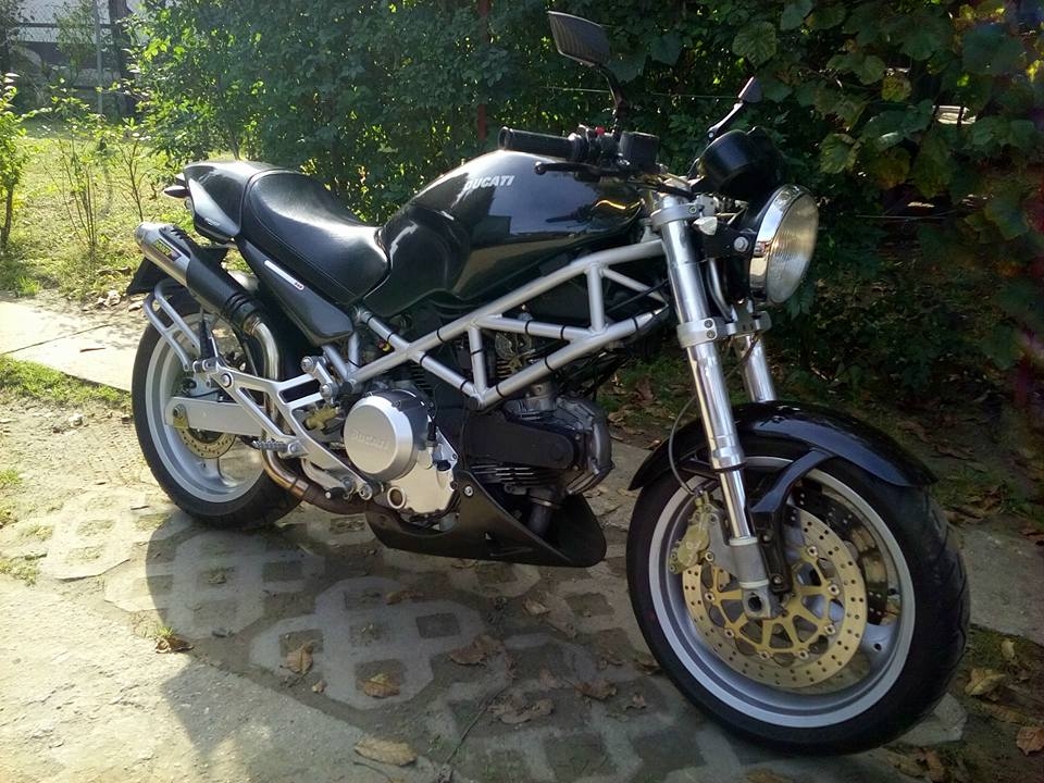

Sziasztok. Új tag vagyok és pár hónapja boldog duci tulaj. Pontosabban Monster 620ie 2002 évjárat.Sok kis apró baját rendbe szettem már de 1él elvéreztem.És eddig senki nem tudott kézen foghatót mondani az orvosolásához. Segítséget kérnék tőletek. Irányjelző probléma... 10s-ént 1villanás. Mikor elhoztam ledes volt rajta,működött pár napig aztán csá. Kapott ellen állást de azzal sem volt tökéletes. Meguntam vettem rá csepp alakú sima izzósat fasza minden 2hétig kb. Azóta ez a jelenség. Hogy tudnám orvosolni.? Köszi a segítséget.

Kifejtenéd kérlek ? Leméred jelenlegi állapotában, hogy hova esik, majd ha kész ott is odaméred, most nem hiszem, hogy pár mm-eren fennakadsz. Egyébként meg ha jót akarsz csináltass valami ütősebb feliratot, ez a sima ducati felirat a legunalmasabb.A felirat az meg van mert rendeltem egy gyárit. De az a baj hogy nem tudod rendesen kimérni mert nem tudsz mihez viszonyítani. Nincs se egy él vagy egy párhozamos vagy valami amihez tudnál viszonyítani ez az én bajom. természetesen próbálkoztam valamihez viszonyítani de értelmes végeredményre nem jutottam Csak nehogy úgy csináld, mint az egyik haverom régen... Felragasztotta faszásul a Simson feliratot a motor bal oldalára, úgy hogy az S-el kezdte az első teleszkóptól indulva. . Meg a jobb oldalán is az s-el kezdte a teleszkóptól indulva. . Így született meg a Simson Nosmis.

Kedves Klubtagok!!!
A segítségeteket szeretném kérni. A képen látható tankon volt egy márka felirat. Sajnos a tankot is újra kell fényeztetnem. A kérdés az lenne hogy hogy tudom elérni azt hogy : az újrafestett felületen pontosan ugyan oda kerüljön vissza a Ducati felirat ahol eredetileg volt? A segítőkész válaszokat előre is köszönöm. Kiméretezed a kép alapján . Kifejtenéd kérlek ? Leméred jelenlegi állapotában, hogy hova esik, majd ha kész ott is odaméred, most nem hiszem, hogy pár mm-eren fennakadsz. Egyébként meg ha jót akarsz csináltass valami ütősebb feliratot, ez a sima ducati felirat a legunalmasabb.
