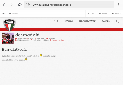

A felhasználók közt megtalálodKöszi! Majdnem eladtam a gépet az időhiány miatt, de végül úgy döntött én, hogy 2 évig még megtartom. Az első telók rugózásával nem voltam megelégedve. Elvittem a villákat Wilbers rugó cserére. Kíváncsi vagyok, hogy milyen lesz? Valakinek van tapasztalata a Wilbers futómű tuninggal? Nm Oké köszi, nekem tegnap bemelegedett 103-ra de nem indult még be a hűtés.

Eltüntettem a Desmo doki számát. Egyeztetni akarok vele egy nagy szervízt. Fel tudnátok dobni az elérhetőségét? Köszi. A felhasználók közt megtalálodKöszi! Majdnem eladtam a gépet az időhiány miatt, de végül úgy döntött én, hogy 2 évig még megtartom. Az első telók rugózásával nem voltam megelégedve. Elvittem a villákat Wilbers rugó cserére. Kíváncsi vagyok, hogy milyen lesz? Valakinek van tapasztalata a Wilbers futómű tuninggal? személyes tapasztalat nincs, de csak jót hallottam róla. majd valaki hátha ír személyeset is, de csak ajánlotta eddig mindenki.
