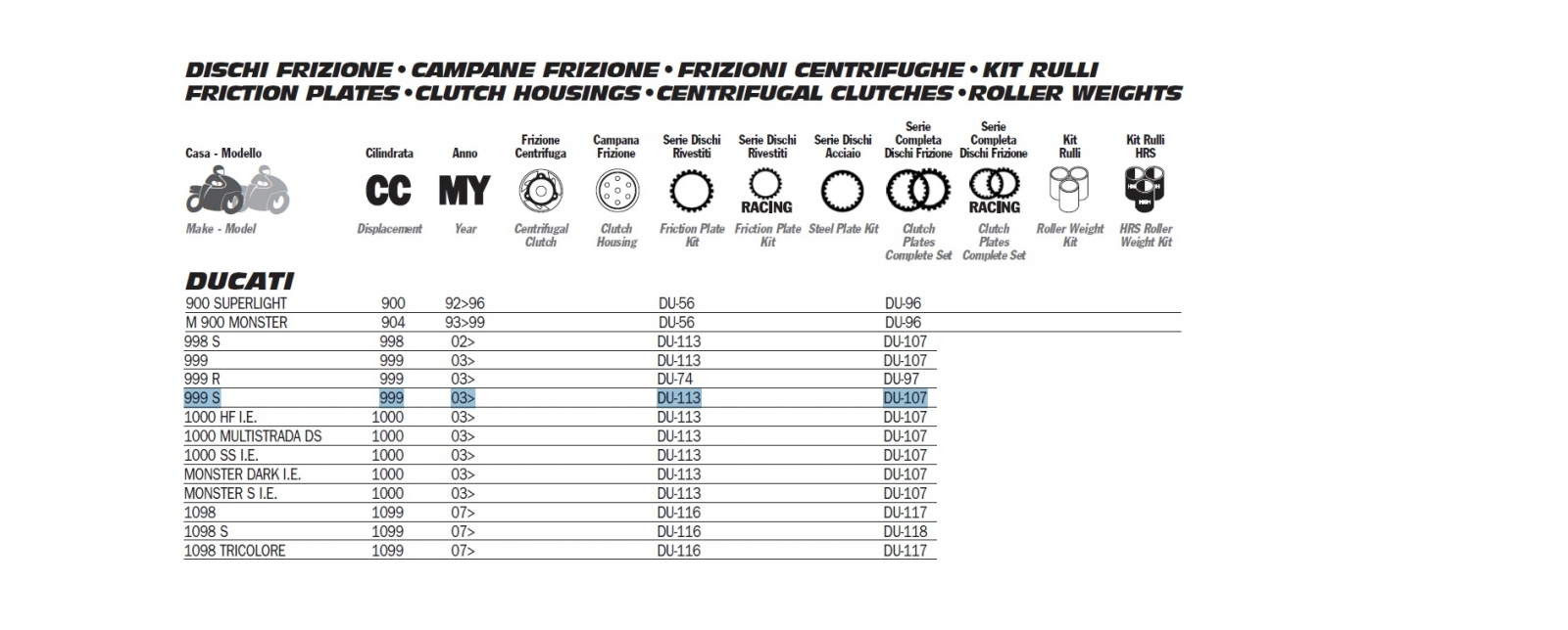

Cserélni akarok télen kuplung kosarat meg lamellákat. Kosárból könnyített Kbike-ra gondoltam. A lamellák tekintetében viszont bizonytalan vagyok. Maradjak a gyárinál, vagy érdemes váltani másra. Tartósság az elsődleges szempont. Alu kosarhoz alu lamelakkat vegyel. Adige-t ajanlom en is, a tobbi olcsobb markarol csak rosszat hallottam. Köszi az infot. Megnéztem az katalogust és elvileg a DU-107-es kell nekem, viszont ebayen acélnak írják... Van ebből alu is?Csatolmányok:

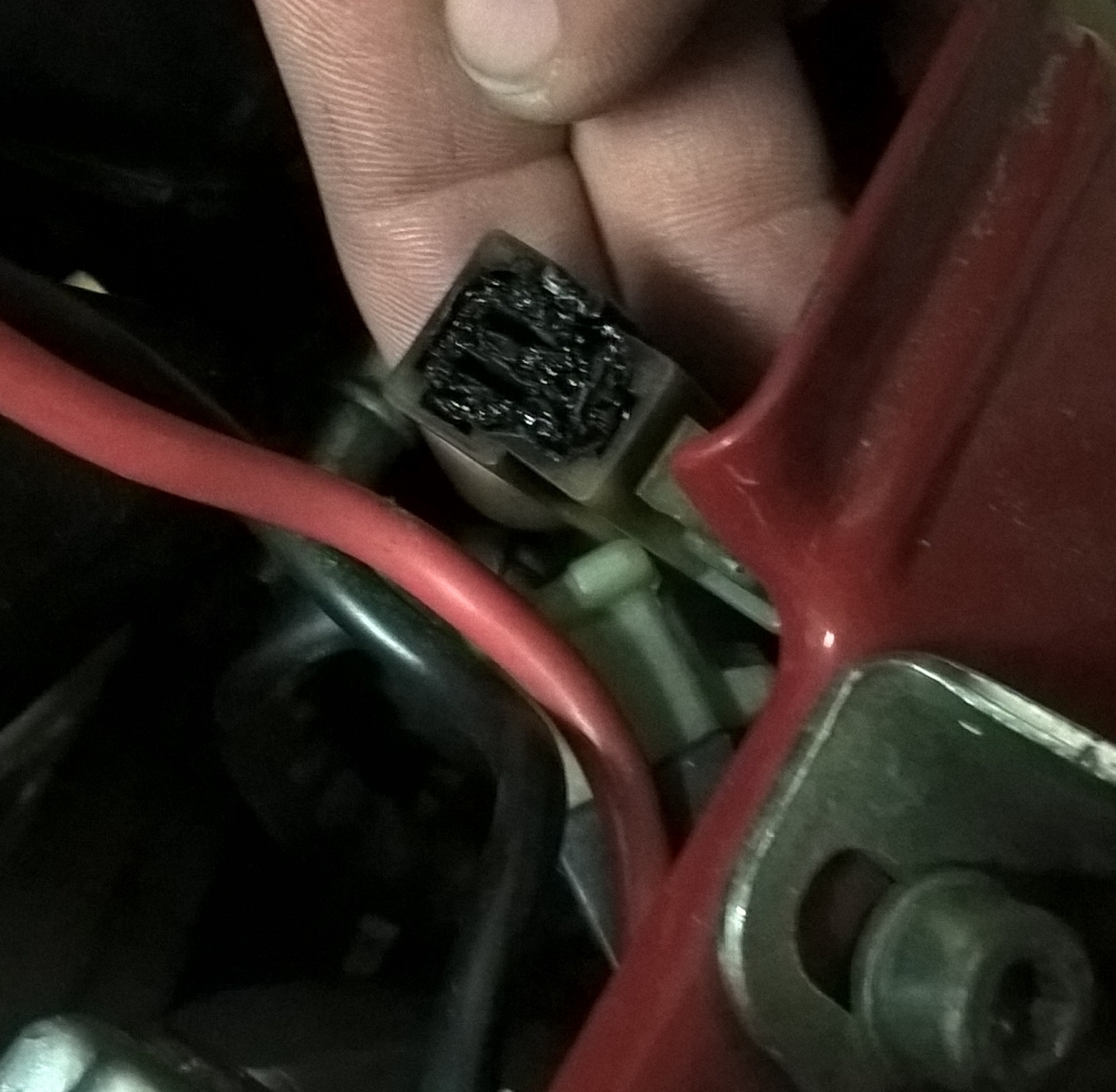

Ez jó hír, legalább egy 10-essel olcsóbb, mint a Yuasa, és már kezdtem arra hajlani, hogy veszem azt, hisz a Yuasa több mint 3 éven keresztül bizonyított már a motoromban.
Viszont ma végigmértem amit tudtam, és a generátor állórész tekercsei lesznek a ludasak (bocs, ha nem megfelelő terminológiát használok), ugyanis a három kivezetés között minden felállásban jó az ellenállás (0.4 ohm körül), viszont az egyes kivezetések és a test között szintén nulla ohm körül van, holott szakadásnak kellene lennie, tehát letestelnek a tekercsek.
Ami érdekes (legalábbis nekem), hogy járó motornál az AC feszültség az egyes kivezetések között mérve minden felállásban jó (alapon 25V körül, emelt fordulaton 40-50V simán). A feszültségszabályzóból viszont csak 1-2 Volt jön ki, akkun mérve fordulatra emelkedett de max. 12.5V.
A fesz.szabban a diódákat mértem, azok jónak tűntek (0.8V körüli nyitó fesz,)
A generátor - fesz.szab 3 pólusos csatlakozójából az egyik eléggé égett.
Szóval valszeg a zárlatos generátor a baj, csak azt hittem hogy ilyenkor nem is produkál semmit.
Itt megállt nekem a tudomány, ha sikerül elviszem a Motobees-be egy korrektebb hibafeltárásra és javításra. A test és a kivezetések közt semmilyen ellenállás nem lehet ohm méterrel mérve ! Én is így gondolom. Majd beszámolok mi lett a vége. A három vezeték között párban-párban 700-700-700 mOhm az ellenállás. egyes fázisok és a motor blokk vagy váz nem festett fémes felületen csippanósra állítva a multimetert csippan, akkor valószínűleg sérült a generátorból jövő három vezeték szigetelése, ez javítható. Rosszabb esetben a generátor tekercsenél záródik testre, ekkor generátor tekercs csere, olajleeresztés viszonylag szerelős meló és az alkatrész is drága...

Olcsóbb egyszerűbb mint generátorral kezdeni a hibakutatást....
Másrészt új fesszabi régi geretáror jobb kombó mint új generátor régi fesszabi.
Ha meg van lóvé akkor cserél mindkettőt
Tekercs és test között ne ellenállásmérő funkciót használj (Nulla körüli??), hanem a sipolosatKöszönöm a válaszokat!
Az említett 25-50V AC-t a generátor kivezetései között "üresen" mértem, tehát fesz.szabról lehúzva, így azt sajna nem tudom, hogy ha rá van csatlakoztatva a fesz.szab akkor mit mutatott volna. Gyanítom, hogy a testelés miatt akkor valami mást és egyérteműbb lenne, hogy mi a gebasz. Az eddig összeszedett tudásom alapján a generátor tekercseinek nem szabad test között semmilyen ellenállást mutatni, de "sípoló" módban is néztem, és sípolt mindhárom kivezetés a testhez képest, azaz ez biztos nem jó. Hogy a feszültségszabályzó jó-e, azt gondolom csak egyérteműen jó generátor mellett lehetne jól kiszűrni (a diódás mérésem alapján műxik).
Holnap ha nem esik az eső megnézem tudok-e mérni generáror fesz-t összedugott állapotban, és lemérem mégegyszer amit tudok, aztán motorvillamossági műhelyre gondoltam - hátha gyorsabb és olcsóbb lesz a vége.
Ha a fesz.szabályzó kimérése egyértelműen hibát mutatna, akkor könnyebb lenne, és beruháznék a MOSFET-esre valszeg...

Szia! Nem akarok okoskodni, de...
Ha járó motornál ( rajta az akku és világítás is felkepcsolva ) 25V-ot (vagy többet) mérsz a generátor tekercsei közt, akkor fesszabályzót cserélném első körben és a három pólusú csatlakozot...
Korábban már linkelte valaki ezt a Mosfet - es fesszabályzó szettet:
Ebayen kb 6000ft szállítással...
https://www.ebay.com/itm/Voltage-Regula ... uP&vxp=mtr
Ja és ha akkut akarsz venni akkor nem kell megijedni a Bannertől
Minden akkuval vannak rossz és jó tapaszatalatok is. Korábban valaki a Yuasát szidta... A lényeg hogy AGM + SLA legyen. csak ezt lehet fektetni.

Járó motornál töltés oké, akksi oké, szerintem az után gyártott feszültség szabályozó lesz a ludas! Folytatjuk a "hibafeltárást"! Köszönöm az infókat! Mit jelent az töltés oké pontosan? Megnézted emelt fordulatszámon is? Ha fesszültség jó, akkor jó a fesszabi ...
Fesszabályzóval nagyon sokat szívtam én is. Most éppen a csatlakozó égett szét,amit tavaly rosso Laci zsír újra cserélt... :S (Csatolva a kép) De legalább a MOSFET fesszabi nem ment tönkre. Sokkal jobb mint a gyári.
Nekem úgy ment szét előző hogy túl sokat töltött, kicsapkodta az izzókat szét forralta az akkut de hibátlanul indult...
Úgy is tönkre mehet hogy keveset tölt, de az ritka, Akkor szépen lassan elszulfásodik az akku és ha rádugsz egy akku töltőt akkor tudsz rajta még tölteni. Az nem fasszabis jellegű hiba hogy beröffen aztán leáll...

"Nekem úgy ment szét előző hogy túl sokat töltött, kicsapkodta az izzókat szét forralta az akkut de hibátlanul indult..."
Ezt a túltöltési problémát mivel sikerült orvosolni?
Ugyan ezek a tünetek nálam is!
Köszi Vettem először kínai néhány ezres cuccot, de az meg túl keveset töltött, szinte semmit és szét is égette a csatlakozot olyan szenesre mint a lenti képen.
A problémát japán fesszabályzó MOSFET (olvass utána) oldotta meg, amit csak amerikából sikerült berendelnem. Az előnye hogy nem fog melegedni és nem megy tönkre mint a gyári...
Itt egy video róla:

Végy egy feszültségmérőt és mérd meg a töltőfeszkót járó motornál. Aztán az akksit is megmérheted, hogy indítózás előtt mit mutat, nyugalmi állapotban. Mivel azt írod, hogy menet közben nem produkál hibát, arra gondolnek, hogy avan ugyan töltö feszültséged, ami elegendő a menéshez, de lehet éppen gyenge. Az indítózáskori jelenés pedig a nagy feszültségingadazás hatása, valamire nagyon érzékenyen hat, ami bekavarja a dolgokat. Az új akku is lehet ám rossz. De tegyük fel, hogy jó az akku, de keveset tölt a géped, ezért a nyugalmi feszültség is alacsony lesz. Elkezded az indítózást, jönnek mennek az elektronok, ami az amúgy is alacsony feszkóból nem tud elegendő jutni valahová, ami fontos lenne egy relé/tranzisztor számára, ezért el-eldobja a rendszert. Én egyszerre több apró hibára gyanakodnék. De kezdeném az elején egy multiméterrel. Járó motornál töltés oké, akksi oké, szerintem az után gyártott feszültség szabályozó lesz a ludas! Folytatjuk a "hibafeltárást"! Köszönöm az infókat! Mit jelent az töltés oké pontosan? Megnézted emelt fordulatszámon is? Ha fesszültség jó, akkor jó a fesszabi ...
Helló
Úgy is tönkre mehet hogy keveset tölt, de az ritka, Akkor szépen lassan elszulfásodik az akku és ha rádugsz egy akku töltőt akkor tudsz rajta még tölteni. Az nem fasszabis jellegű hiba hogy beröffen aztán leáll...Csatolmányok:
