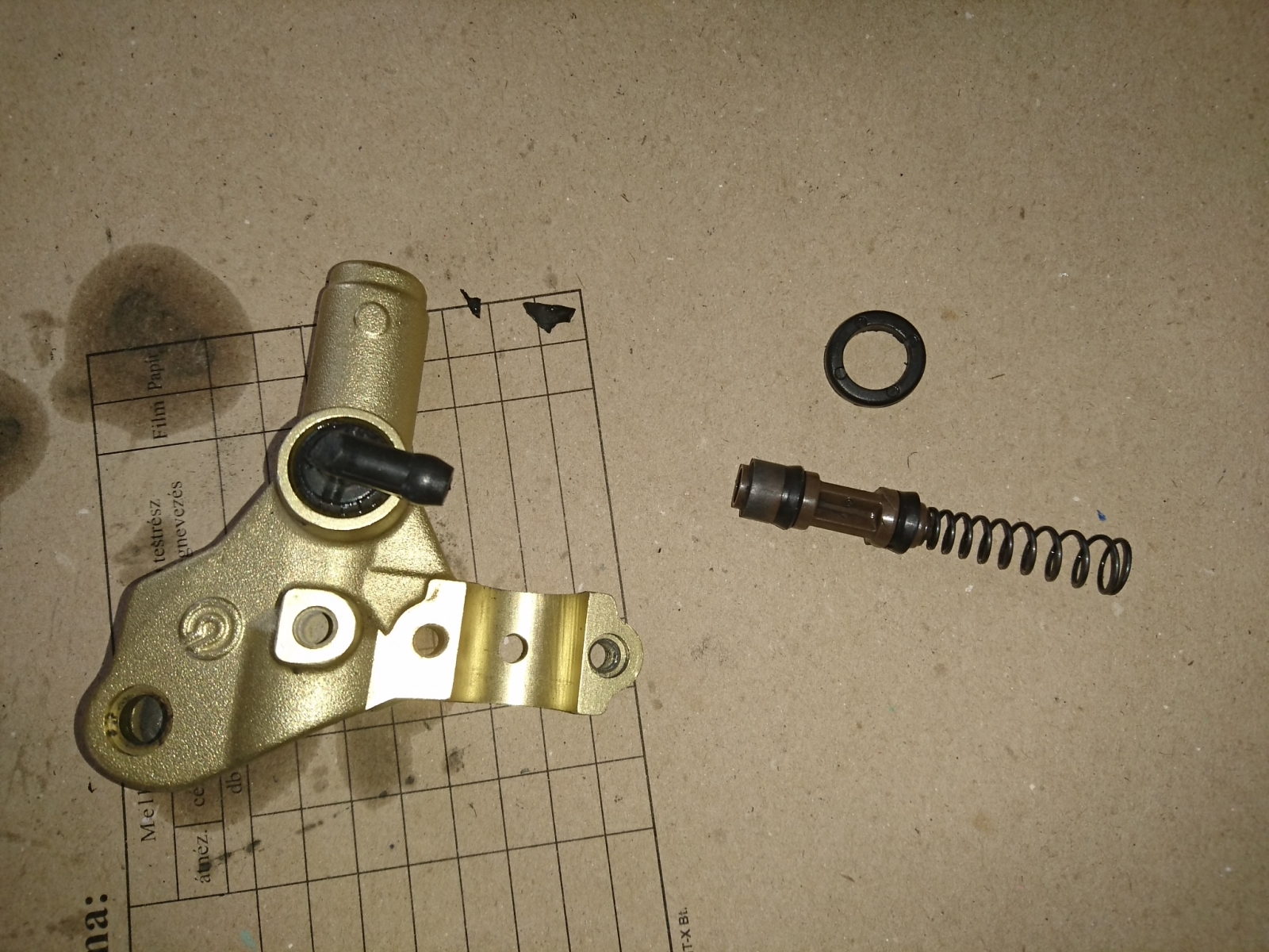

Ennyi az egész, se seeger gyürü, se lapocska (fenéklemez), a gumiharang szétmállot, abba van egy fémgyűrű ami bent tartja az egészet...
Így van ennyi csak , de ha az a gumigyűrű vagy az a kis gumiszoknya nem jól áll akkor szokót le levegősödni tisztítsd meg figyelmesen rakd össze és jo lesz

Köszi! Szombaton ha engedi az idő megnézem, remélem szét tudom szedni a főhengert. Van esetleg valakinek valamiféle leírása vagy linkje a szétszedésről?
#5705
Helló!Próbálok segíteni.Minden főfék hengeren található egy úgynevezett fenékszelep,ami a dugattyú végén lévő karmantyú alatt van.Egy nagyon vékony lemez lapocska.Az lehet elkoszolódva vagy rongálódva.Működése:préseléskor,mikor behúzod a kart,ez a lemezke zárja az olajat.Visszafele mikor elengeded a kart a lemez nyitja az alatta lévő furatokat és az olaj nem lesz nyomás alatt.Ezt a lemezt általában csak a karmantyú tartja a helyén nagyon figyelj oda!
