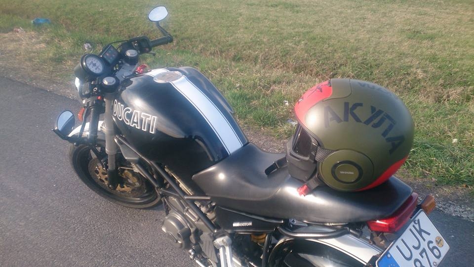

Érdeklődnék, hogy a képen látható kormányvég tükrök mennyire használhatóak? Lehet bennük látni valamit hátrafelé?
Hol érdemes ilyesmiket beszerezni?

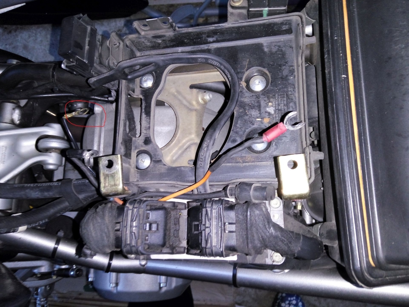

sziasztok, egyik napról a másikra nem indul 620s...ON, minden felvillan szépen olajnyomás lámpa marad. indítógombra motorlámpa jelez és valami hang jön a motor felöl, semmiextra ugyanaz mint mikor ON állásba fordítom a kulcsot, ugyanaz az elektromos valami hang. Volt valakinek ilyesmi? vagy vontassam máris a motorossoba? köszi. lehet hogy videót kéne feltöltenem? Üdv
Nekem is volt ilyen problémám a gond forrása szerintem a tank alatt lévő motorvezérlőn van egy test kábel. Nekem az meglazult. Azt nézd meg szerintem ha nem akkor Motorosso és ott tuti megmondják Köszönöm a tippet megnéztem elég stabil, de ami kijön vékony vezeték ez alól a csavar alól ( nem a szövettel borított ) az nincs bekötve sehova - nem kellene valamelyik pólusra rákötni? köszi!Csatolmányok:
Nekem is volt ilyen problémám a gond forrása szerintem a tank alatt lévő motorvezérlőn van egy test kábel. Nekem az meglazult. Azt nézd meg szerintem ha nem akkor Motorosso és ott tuti megmondjákCsatolmányok:
