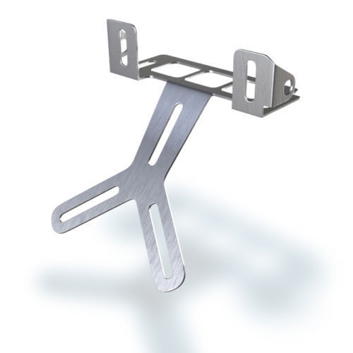

stafford árul konzolt levágott farkakhoz, egyébként egy fűrészlap kell kb![]()
hmmm
milyen konzolt árul stafford?
érdekelne...
Ilyet. De most epp 1 db van, amire mar Gabor85 bejelentkezett. Ha neki nem kell viheted.Csatolmányok:
konzol2.jpg (754.87 KiB) Megtekintve 50071 alkalommalkonzol.jpg (41.65 KiB) Megtekintve 50071 alkalommal

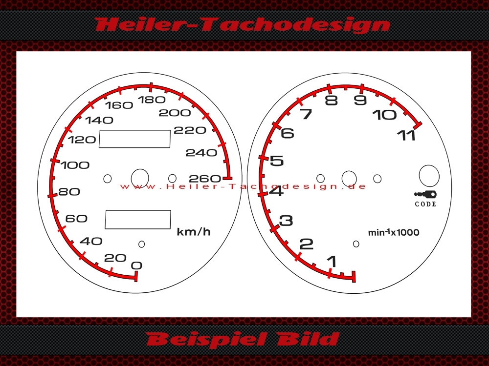

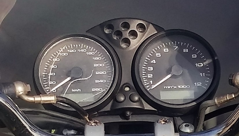

egyebkent a kepen lathato müszer nem repedt, hanem faszan megkarcoltak - ugy nez ki legalabbis--szerintem
http://www.heiler-tachodesign.de/Gauge- ... FgodvDhBdh
nagyon jo oldal, 25 juroert ajanljak a Tacho atepiteset, es alulrol lesz megvilagitva a szamsor...egyedi, es olcso

Van egy gyöngyörű Monster 695-öm, egyetlen szépséghibája egy repedt km óra plexi. Pótalkatrész nincs, használt műszerfal 200€ az ebay-en... Új árát leírni sem merem...
Van valakinek jó ötlete?
Én már cseréltem plexit a feleségem 620-án.
Nem egyszerű, de tökéletes lett. Üveget raktam bele.
Sniccer hegyével kifaragtam a plexit, marad egy kb 0.5mm-es fekete perem. üvegessel vágattam két kört, méretre csiszolva, fogpiszkálóval, szélvédőragsztót tettem a peremre és zsupsz... a kijövő ragasztót folttisztító benzinnel töröltem le frissen.
Ennyi az egészKöszi, ez jó hangzik! A télen gyűjtögetem a bátorságom, aztán, ha összejött, nekifogok én is!
Google--Tachoreparatur / Tachoreparatur Oldtimer/ Wien-Graz-Nemetorszag 1000 lehetöseg
stb stb stb Ezt most hogy érted? Vigye ki Némtországba megjavíttatni?
Postarol hallottal mar ?
