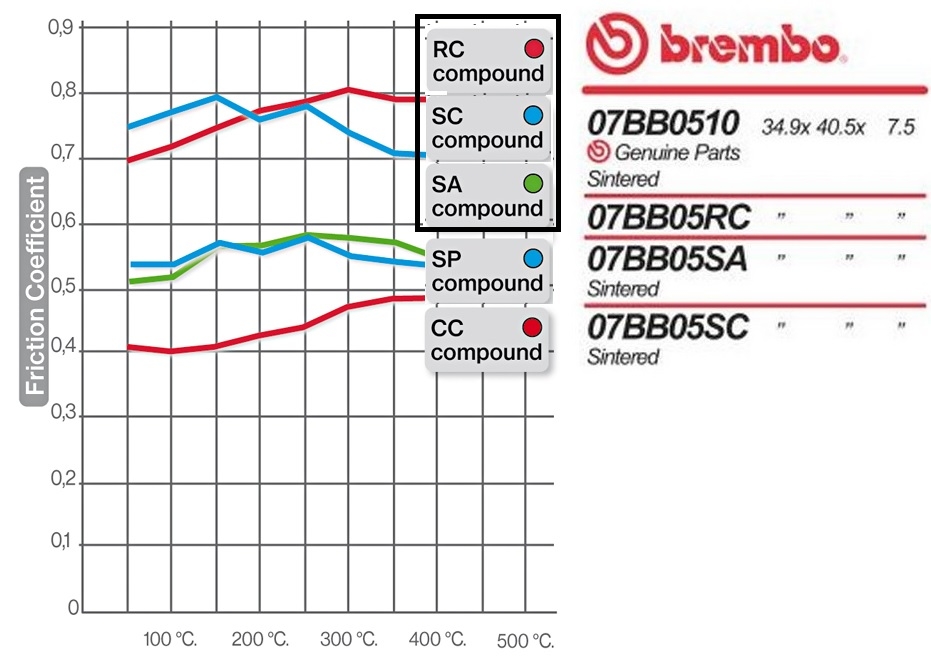

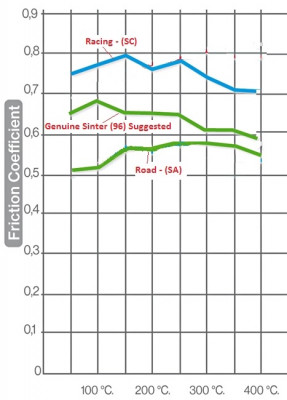

Végigolvastam az olasz fórumokat. A brembo állandóan változtatja cikkszámait, noha gyakran ugyanarról van szó,. Az online adatbázis a legfrissebb, néha az új cikkszám valamilyen fejlesztést jelent. Érdemes ez alapján rendelni, mert a régi cikkszámosok raktárról jönnek és általában lassabban.
Három fokozatú szintert ajánl a Brembo.
1. - SA - Leglágyabb szinter. Kicsivel kisebb fékerő de tárcsakímélő. Legolcsóbb
2. - Genuine (96) - Egy kétszámjegyű szám van a végén 1...99 ig bármi lehet. Minél nagyobb annál keményebb Ezt adja fel "suggested-nek" ez a gyári OEM minőség. Közepesen kemény szinter. jobb fékhatás nagyobb tárcsa terhelés. kompromisszumos megoldás, de kétszer annyiba kerül mint az SA
3. - SC - Legkeményebb szinter, pályázásra is alkalmas, értelemszerűen tárcsát eszi jobban. Másfélszer annyiba kerül mint az SA. Jó fékhatás hidegen, ugyanakkor hosszú versenyszerű szituban, melegedés hatására veszít kicsit az erejéből. Míg az RC betét ott kezdd el élni, viszont az már nem szinter kategória.
Föltöltetem egy táblázatot, ahol összerajzoltam a diagramokat. Remélem segít másoknak is a döntésben.
Én végül a közepes brembo által "suggested" -nek jelölt elvileg gyári betétet rendeltem. 07BB33.96.
Ha megvan majd megosztom a tapasztalataimat.
Köszi a véleményeket és tapasztalatokat!

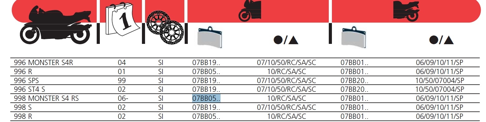

mert mindenki azt hiszi, hogy a betét x4 mert az 4 betétes
Én biztos a másikat venném egy s4rs-re főleg, független mindentől Most akkor pontosan melyiket vennéd ebben a káoszban, ha a gyárit szeretnéd, de nem ékszeráron?
Nézzétek már meg Ti is a többi típusra is. A hivatalos moto.brembo.com -n ha kiválasztod a motort jobb felül más cikkszámot ajánl mint az írott katalógusok , meg az itthoni beszállítok (motoralkatresz.eu, webshop.langauto.hu) amit hoznak. És akkor ott van még az OEMparts, Maráczi akik eredeti ducatit hoznak elvileg különböző áron, de az is csak brembo, de akkor melyik cikkszám is pontosan? ! én ezt venném bele:
http://moto.brembo.com/en/detail/07BB33 ... ont/SC/0de régen volt s4rs-em Sancié ha jó akkor az SA is jó lehet bele. Én abból indulok ki, hogy az SC sportos utcai és moderált pálya használatra van, tehát ez sem verseny betét de biztos, hogy jobban bírja a hőt mint az SA. Nem láttalak még motorozni nem tudom neked mire van szükséged Az S4R-be ezt adja "suggested"-nek: http://moto.brembo.com/en/detail/07BB19 ... genuine/90
Mondjuk ezen felül van még vagy 8 féle amit lehet venni... Van amit aranyáron...

Köszi, köszi. Mindenkinek igaza van! A a láng webshopján a típuskódok alapján összeolvastam a brembo honlapján a részletes mutatókkal.
A lényeg hogy szinter és szinter között is van különbség. Az SA és SC vel végződő tipusok szinter betétek, de rohadtul nem ugyanúgy viselkednek. Az utcai szinter (SA) súrlódási együtthatója 50%-al kisebb hidegen mint a sport szinter (SC) tipusnál.
Értelemszerűen kisebb súrlódási együtthatóval ugyanolyan fékkarerővel kevesebb valós fékhatást viszek a tárcsára, kisebb kopás.
Aztán van még az RC tipus a karbon kerámia ami ugye melegen versenykörülmények között viselkedik jól.
Nyugodtan vedd az SA -t semmi baj vele nekem is az van és így tuti nem nyírod ki a tárcsát, mert az már ténlyeg drága mulatság.

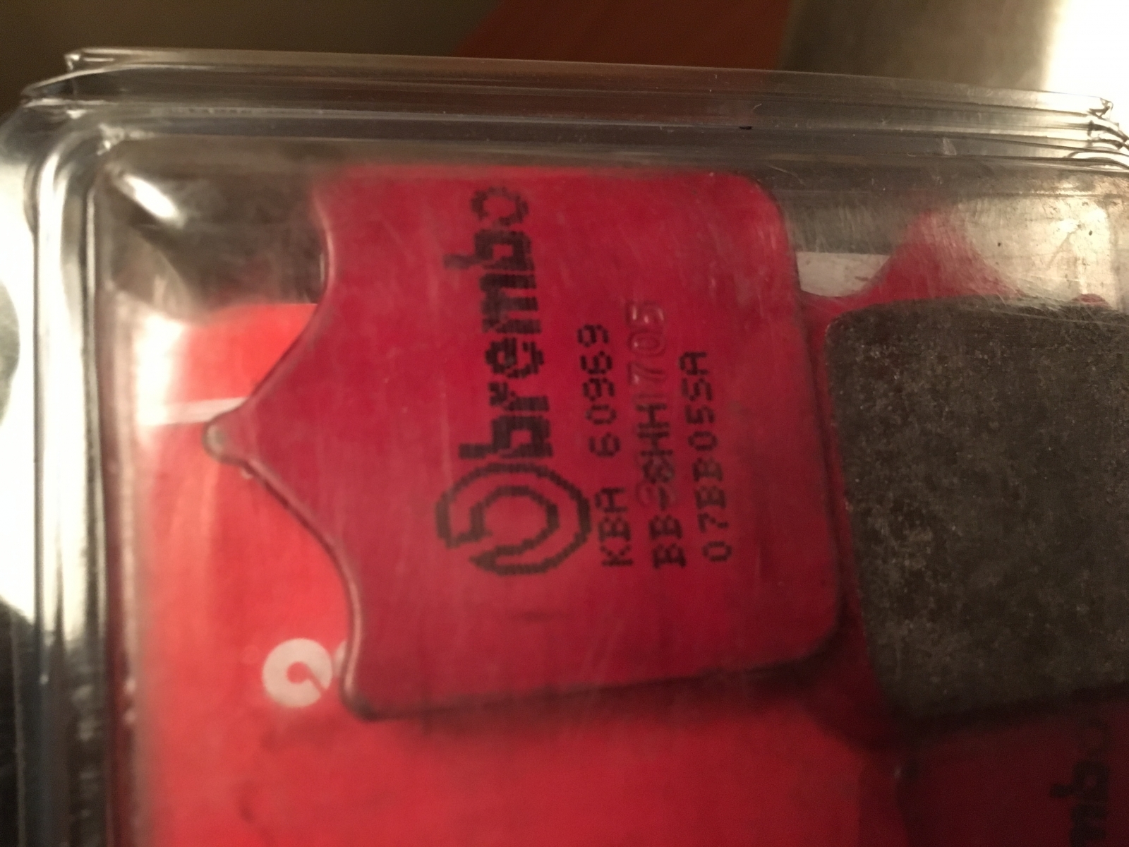

En itt elvesztem,ez van ha a motoralkatresz EU rendeled az sa.
Hátha ezzel segítek.
Nézzétek már meg Ti is a többi típusra is. A hivatalos moto.brembo.com -n ha kiválasztod a motort jobb felül más cikkszámot ajánl mint az írott katalógusok , meg az itthoni beszállítok (motoralkatresz.eu, webshop.langauto.hu) amit hoznak. És akkor ott van még az OEMparts, Maráczi akik eredeti ducatit hoznak elvileg különböző áron, de az is csak brembo, de akkor melyik cikkszám is pontosan? ! Nekem is mást hozott ez a kereső, mint a katalógusok. Viszont én pont tavasszal cseréltem le mindegyiket a katalógus szerinti számúra és ugyanazt kaptam mint ami be volt szerelve, szóval szerintem azzal nagyon nem lőhetsz mellé.![]()
A másik meg hogy kérdezd meg a boltokat, hogy egyáltalán melyiket tudják adni, mert én több webshoppal is beszéltem és nem sokan tudták az adottat beszerezni...
Ezt a 90 ezret honnan szedted egyébként még az oem-parts.hu -n is csak 36186 Ft egy pár gyári az S4RS -re pedig ez elég drága weboldal. Köszi az infokat mindenkinek!

Egyik részről dudu katalogusa szerint meg szerinted is, meg meg Sanci motoralkatrész.eu-ja is ezt adja a motorhoz:
- 07BB05 családból lehet SA,SC,RC végződéssel választani
Brembo honlapján itt található az általatok használt SA adatlapja: http://moto.brembo.com/en/detail/07BB05.SA
Viszont kikerestem brembo honlapján a motort és más cikszámot ajánl!
- 07BB33 as család SA,SC,RC választható illetve a 96-os a gyári elvileg.
http://moto.brembo.com/en/results/ducat ... pads/front
Most akkor hol az igazság? 07BB05 ös család vagy 07BB33 család. Geometria nagyon hasonló de a 33-as vastagabb, meg nincs a rajzon furat.Csatolmányok:
