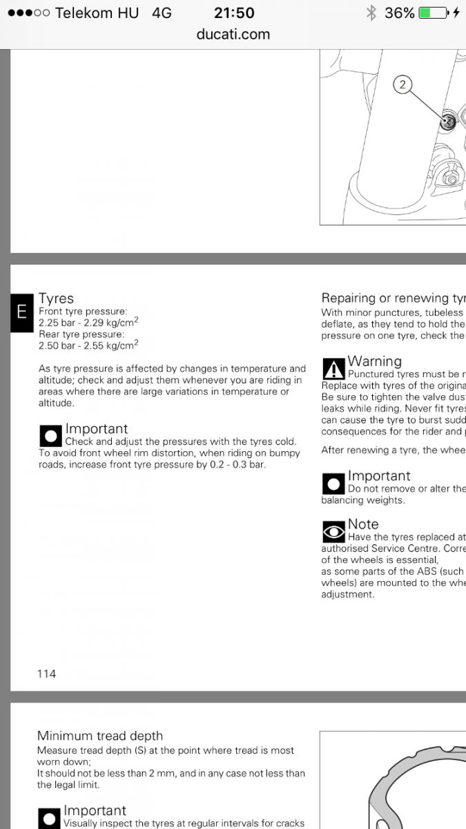

Mielőtt megmérném...milyen nyomást javasolnál egyszemélyes túrázáshoz? elől 2,2 hátul 2,4 nekem evon nem volt, de én 2,4 2,6 szoktam menni sf-el meg s4rs-el ha már nem újak a gumik, Különben erről beszéltem amikor azt mondtam, hogy utcára jobb egy túrasport gumi mint egy supersport csak hogy összezavarjam az embereket. Multin az Angel GT-t elől 2,5 , hátul 2,9re lőttem be, ezzel mentem a túrán is és az Euroringen is, mert ehhez a gumihoz ez az ajánlás. Ja és ez nem a ki tud nagyobb bar értéket írni verseny
S20 EVO-t 2,2 ; 2,5-re lőttem anno.
Ahogy Sanci is említi a Rosso érzékeny a nem megfelelő guminyomásra!
Köszi! Keresek hozzá teszteket. Nem a túrázással volt a gondom. Egy egy tempósabb kanyarban (tudom viccesen hangzik), de reflexszerűen ki kellett tennem a lábam mert meg-meg csúszott a hátulja. Aztán egy nagyobb fékezésnél úgy el kezdett táncolni, mintha olajon mennék. Nem is bírtam az úton tartani. Nem volt jó érzés. guminyomás rendben volt? Nem mértem ugyan, de 1 hónapja szerelték, és feltételezem, hogy rendben volt. Az 5let viszont jó, köszönöm! 1 hónapja 30 volt,most jelenleg 20 talán! Először arra lonem be amit a könyve ír!
http://m.ducati.com/cms-web/upl/doc/man ... hment=true
Nekem Angel GT-ben van 11 000 km-el. Nehany hete csúszkaltam vele egy ismert utvonalaon. Utolag kiderult, hogy a villaelofeszites meg a hatso csillapito volt ko kemenyre allitva. Most ugyanott teljesen jol viselkedik... Már csak azt kellene tudnom, hogy az EVO-nak mik az ideális beállításaiNimcs service manualod hozza?
csak owner'a manual van. Ebben csak a "hol kell állítani" kérdéskört feszegetik
