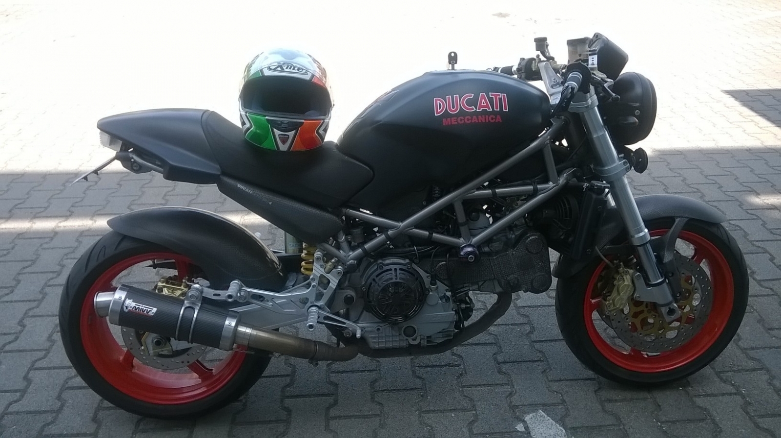

Tavasszal kipufogó vásárlást tervezek, Monster 600-amra MIVV pufókat szemeltem ki. Kérdésem az lenne mivel kell még számolnom? Karburátoron gondolom állítani kell. Légszűrőből kell bele sport légszűrő? Vagy olvastam 1-2 helyen a légszűrőház megnyitását, esetleg az egész box kiszedését és két henger alakú sport légszűrő beszerelését ahogy az alábbi képen is megvan oldva. (bár a legutolsó megoldás nagyon tetszik :D )
Nekem is MIVV van a monsteren.
-Készülj a füldugóra... !!! :-))

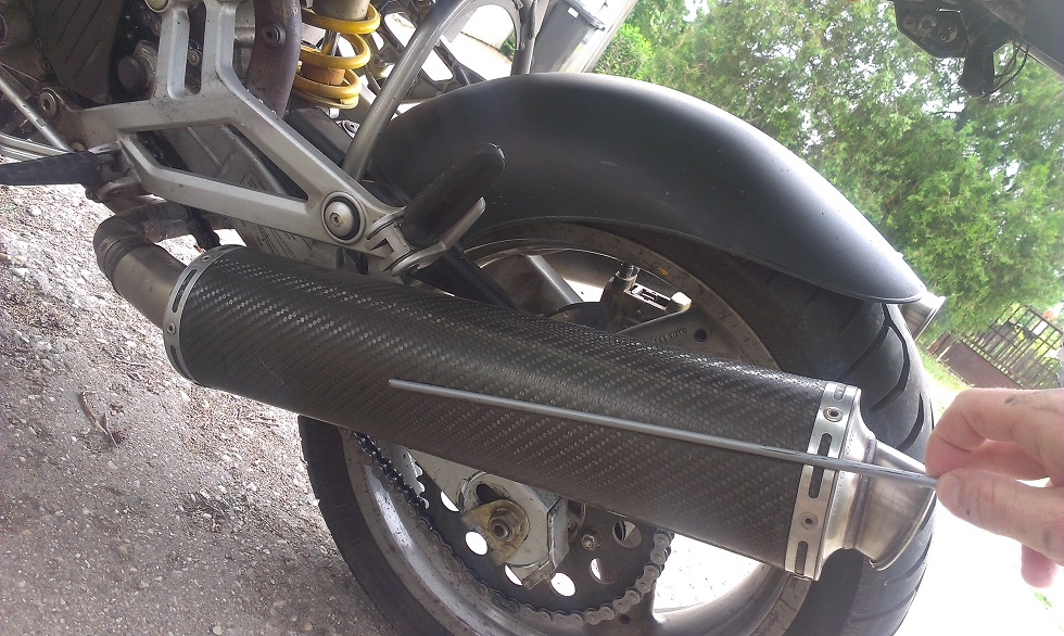

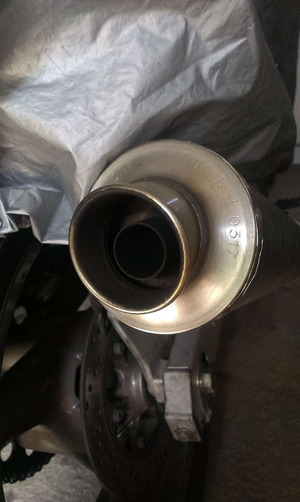

sport dob ez csak régi, mi a cél különben?
szeretnék kiszedni belőle a dB killert, csak ott akadtak el, hogy hogyan is kell?
én ezt a típust nem ismerem, az enyém nem ilyen..
le kell húzni a palástot és meg kell tekinteni, hogy ki lehet e vágni
Akkor ezt is úgy kell "kiherélni" mint egy gyári dobot. Csak ez kulturáltan bontható...

Csinálok ma fotót az enyémről...
De ez nekem nem tűnik sportdobnak, csak egy palástcserélt vagy javított dobnak. :-(
Olyan ez így első ránézésre, mintha ráhúztak volna egy karbon palástot, és egy élszegővel le lenne zárva.
Látni kellene élőben, hogy mi is ez.

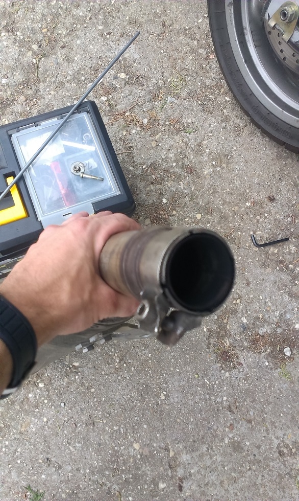

Végre eljutottam oda, hogy az információk alapján nekileselkedjek megint. :)
Lekaptam a dobot, hátulról sincs benne semmilyen kiszerelhető szűkítés stb. A képen látható módon a pálcával kinyomoztam, hogy egész hosszan lenyúlik az a betét ami a fojtást biztosítja szóval feltételezem ez a dob még nem rendelkezik ezzel az insert-es funkcióval... :(

A képen lévő szép darab! Ilyen van nekem is. Ha a szegecseknél bontod, csak a végét szeded le a palástról, magyarul szétszeded :-)
A dB killer a hátsó pipába van beletolva, egy csavarral+anyával befogatva alulról a pipához! Már ha street legal egyáltalán a dob :-)

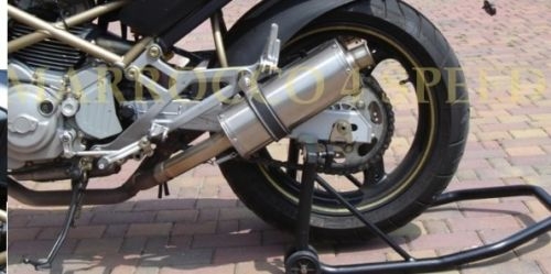

Adott egy Monster 600 (utolsó karbis évjárat). Az alább linkelt Termignoni karbon dobok vannak rajta.
https://ducatiwestlake.com/wp-content/u ... xhaust.jpg
A szomszédok későn kelő típusok így gondoltam mi lenne ha kiszerelnénk DB killert. A gond az, hogy mint a képen is látható nem az egy csavaros megoldás van a dob végén aminek a kicsavarása után csak kicibálom a csövet hanem körbe van szegecselve.
Valaki már nyúlt hozzá ilyen dobokhoz? Jó lenne egy kis tapasztalati jó tanács mielőtt nekimegyek lefúrni a szegecseket.
Előre is köszönöm Uraim!

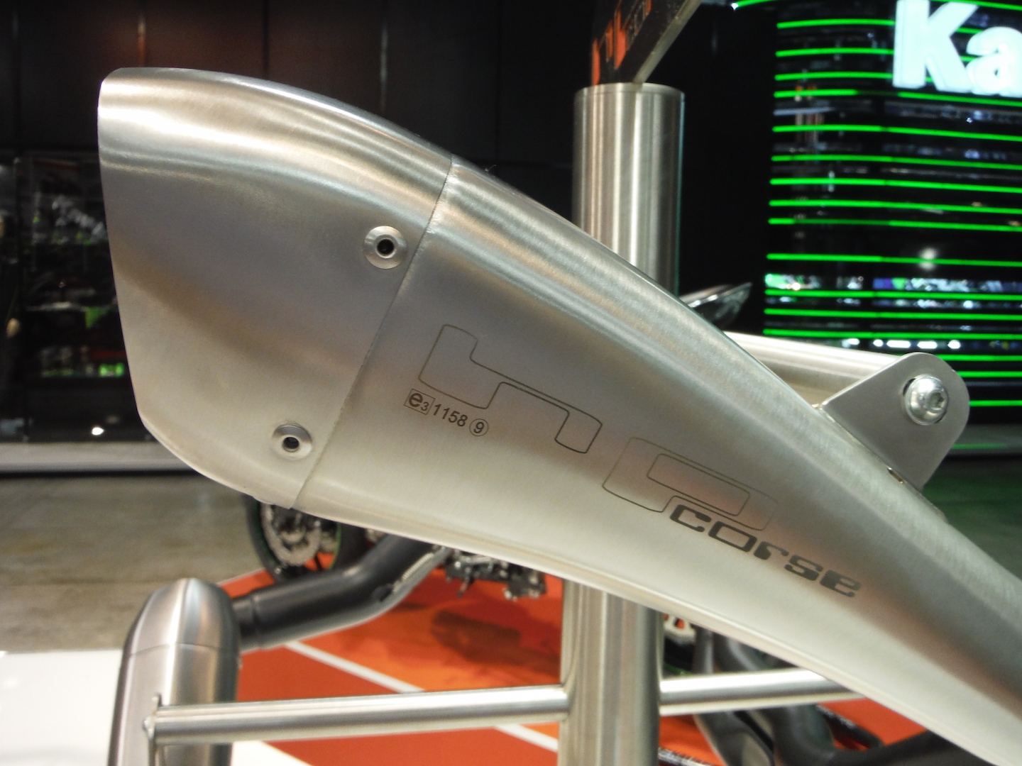

Többiek?

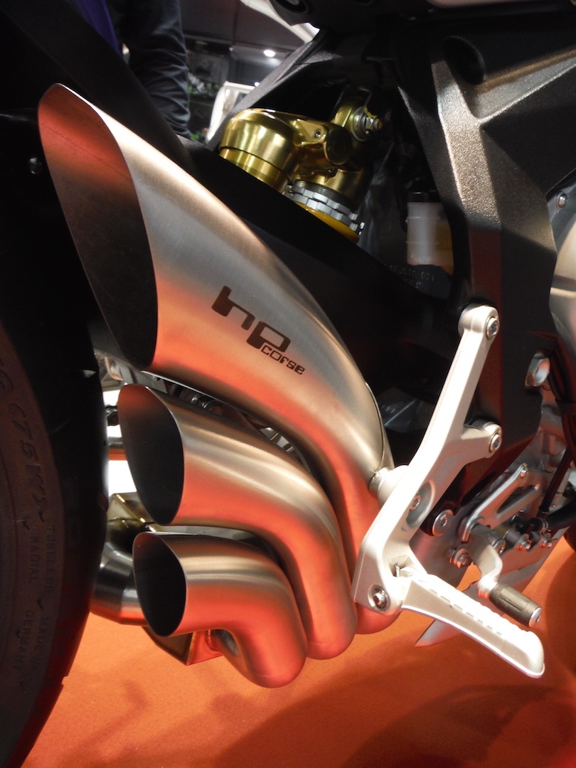

HP Corse kipu!
