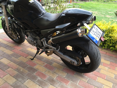

Szeretnék 695ös monsterre magas sportdobot elérhető áron. MIVVet néztem a danger.hu-n illetve az eBay-en. Valakinek valami tapasztalata? Esetleg használt dobja?
hello, ez még eladó, ha ilyesmire gondolsz!

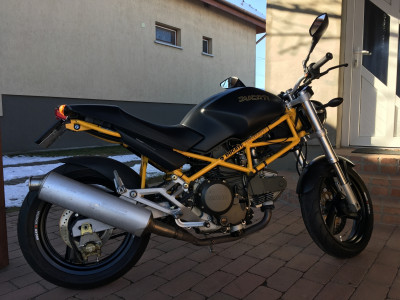

Üdv! 98-as 600-as Monsterem kipufogóját szeretném kicsit "rendbe szedni" Nincs bajom a gyári dobbal, egyenlőre nem is tervezem a cseréjét, viszont elég viseltes szegény. Az elmúlt 20 év karcolásait/apró horpadásait/foltjait szeretném eltüntetni. Festésre és/vagy csiszolásra, esetleg valamilyen burkolatra gondolok itt a gyári jelleg megőrzése mellett. Esetleg van-e tapasztalata valakinek ezzel kapcsolatban?
Szerintem sok türelemmel meg lehet csinálni. Ha jól sejtem, alu a gyári palást, azt egyszerűbb egyengetni is, mint az acélt. A jövő telet megvárnám vele, akkor nem kell kapkodni sem. Szétszedném, óvatosan, kis kocogtatásokkal kiegyengetném a horpadásokat (legalább a külső oldalon, majd csiszolópapírral szépen hosszában szálra csiszolnám, míg el nem tűnik az összes karc, végül natúr eloxálást kapna, hogy legközelebb legyen a gyári megjelenéshez (persze lehet fekete vagy egyéb szín is, ami megy a motorhoz), és új töméssel összeraknám.

Az enyém karbonhatású fóliával volt bevonva, elég jól bírta, plusz jól is nézett ki. Nem több évtizedes megoldás, de olcsó, csak ügyesen kell felrakni és rendesen letisztítani a felületet előtte.

a horpadást elég nehéz lesz kijavítani, de ha festeted valami sötét színre akkor azon kevésbé látszik. van még egy vizes szórás is amivel a fémeket elég újjá lehet varázsolni (nedves szemcseszórás, erről vannak fent videók ). ha palástban gondolkodsz akkor azt kipufogósokkal kell szerintem megbeszélni, de biztos nem egyszerű rárakatni úgy hogy az szép is meg gazdaságos is legyen. (gondolom ez is szempont.) lehet egyszerűbb lenne vadászni egy bontott új állapotút, ezekhez nem esélytelen olcsón szerezni

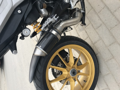

Nekem fekete GP dobok voltak a kis 600-ason, brutál hangja volt, hosszú távon füldugó kellett. A mostanin GPR karbon dobok vannak, persze több mint 10 év alatt a nap kicsit kiszívta őket, de egy csiszolás és lakkozás újra varázsolja, tehát elszíneződés és időtállóság miatt nem paráznék a helyedben. Ha nagy hangot akarsz akkor MIVV GP, és még kinézetben is szerintem az megy a legjobban a tiédhez.
Köszi uram. Megrendeltem a carbon GP-t :)
