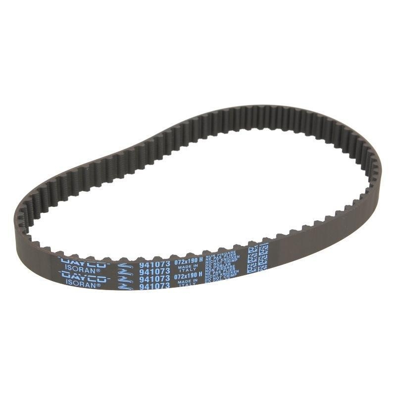

Areteosz írta: ↑6 years ago Tèli állás után ma lett elsőnek beindítva a motorom. Közben a vezèrlès meghajtó tengelyènek lett a szimeringje cserèlve szelephèzag állítva, ès olaj lett cserèlve. Eddig is produkált olyat, hogy olyan 120 fokos olajnál elkezdett valami surlódó hangot adni, na ez most előjön 50 fokos olajnál. Gázra azonnal elmúlik. Volt már valakinek hasonló? Menet közbe semmi jele a problèmának, egyedül alapjáraton csesznye.
Túl feszes vezèrműszíj okozta a problèmát. A gyárilag megadottnál lazábban hagyva elmúlt a fura zaj.

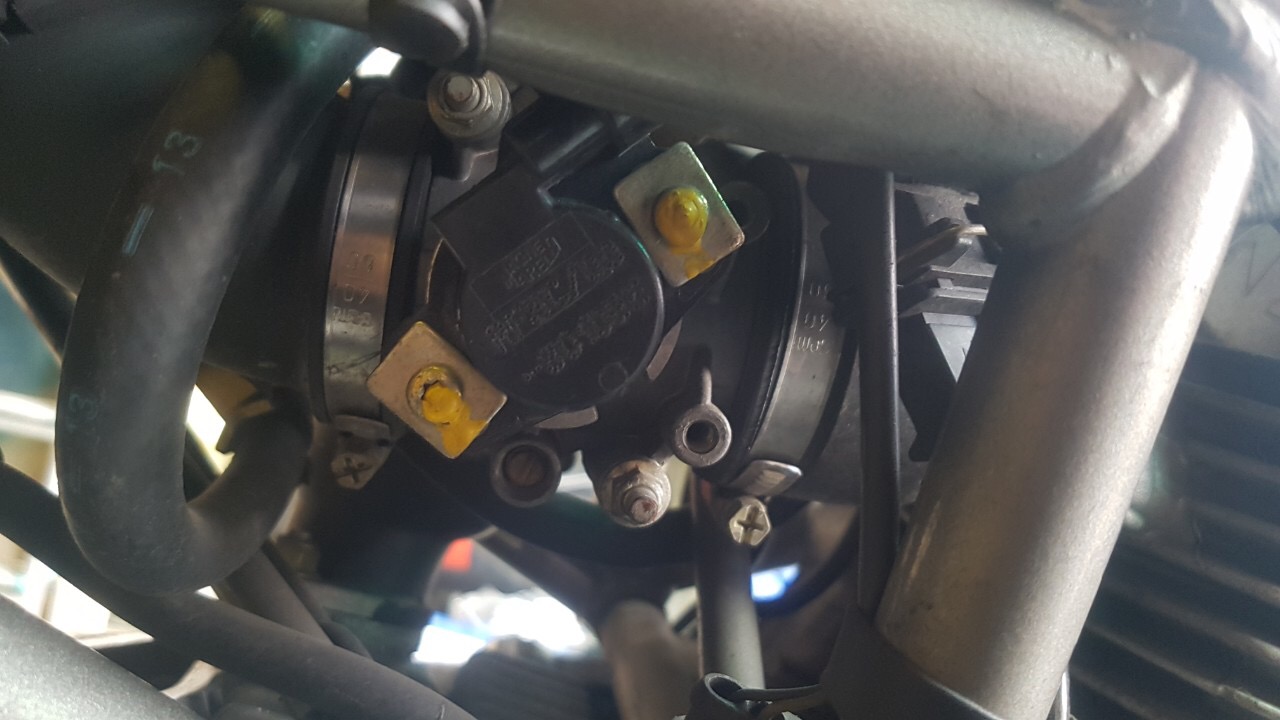

#22448

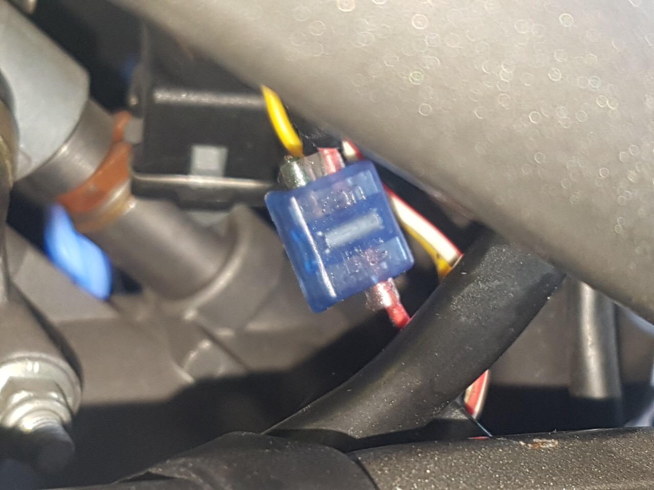

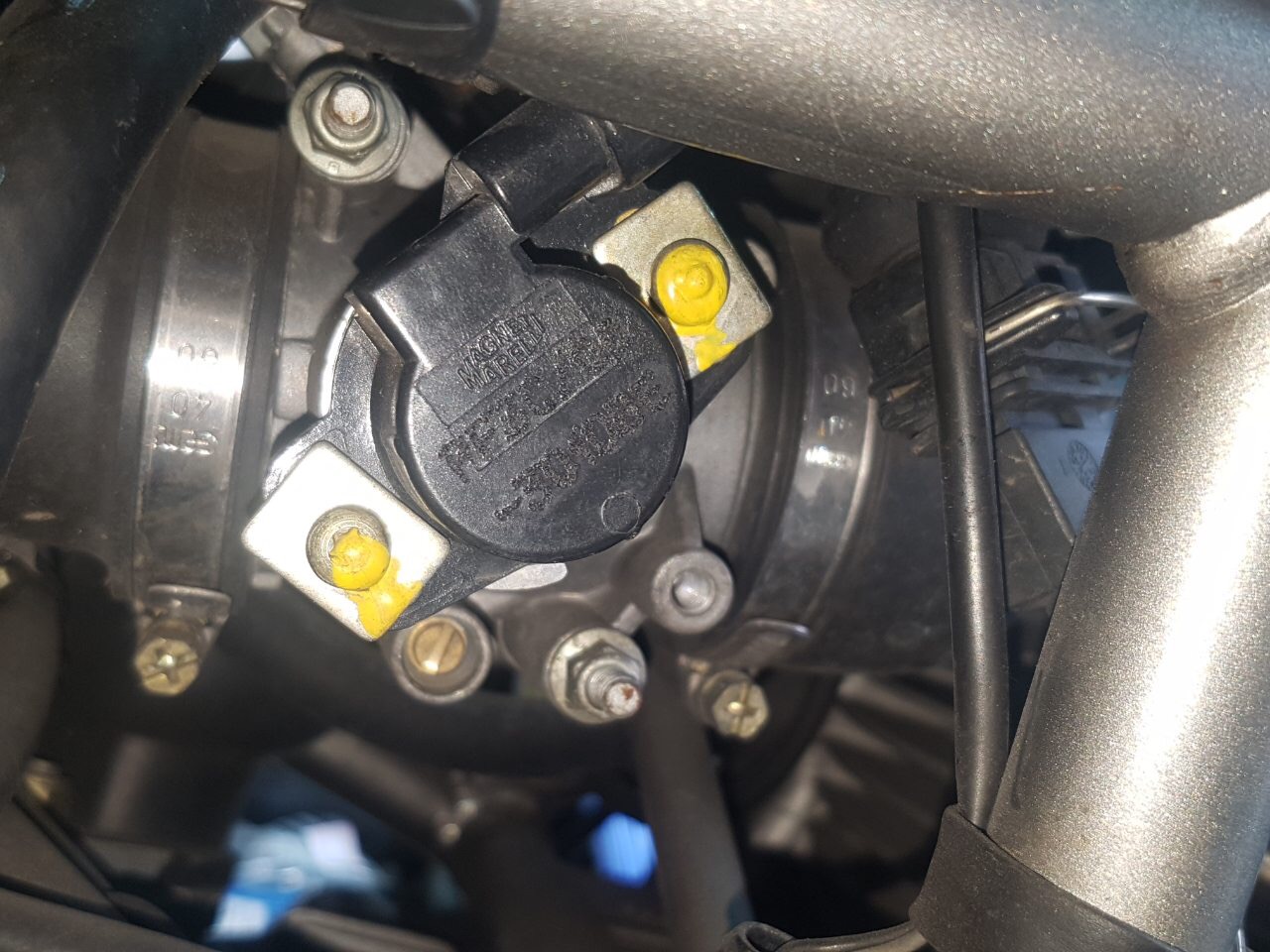

van valakinek ötlete hogy mi lehet a gond?
2001-es injektoros 900-as Monster
A tünetek:városi használatnál nagyon rövid idő után,max egy két nap tiszta fekete kormosak a gyertyák,gyakorlatilag gyertyát kell pucolni 😂
Lakott területen kívül vagy hosszú rendes úton nincs vele gond
Ha már nagyon vészes az az érdekes hogy egy kis szívató ráhúzásával még egy picit elmegy
Szelephézag,szűrők,szíjak rendben vannak.
Amit észrevettem hogy a TSP szenzor egyik kábelére egy ellenállást tettek. Ez valami kezdetleges tuning lehet és megnövelték a benzin arányt?
Vagy elkezdett vacakolni a szenzor és így próbálták javítani?
A szenzort nem hiszem hogy kivették,még a csavarokon ott a festés
Szerintetek merre induljak el a hibakeresésben?

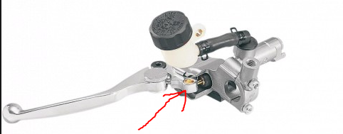

#22398
Kuplung kart akartam cserelni, kintebb jott a munkahenger de nem teljesen és azota folyik belőle.
Nincs benne zeger csak egy gumi harang a hengeren, az meg egy fehér műanyag perselyen van és az egész a furatban egy bemarásban utána meg egy gumi gyűrűvel.
Brembo 10.4668 P13 tán, felújitó szettet meg nem talalni...de ha vki tud ne tartsa magában!?
+Fék olajat milyet érdemes bele rakni?
Könyv dot4et ir. :?

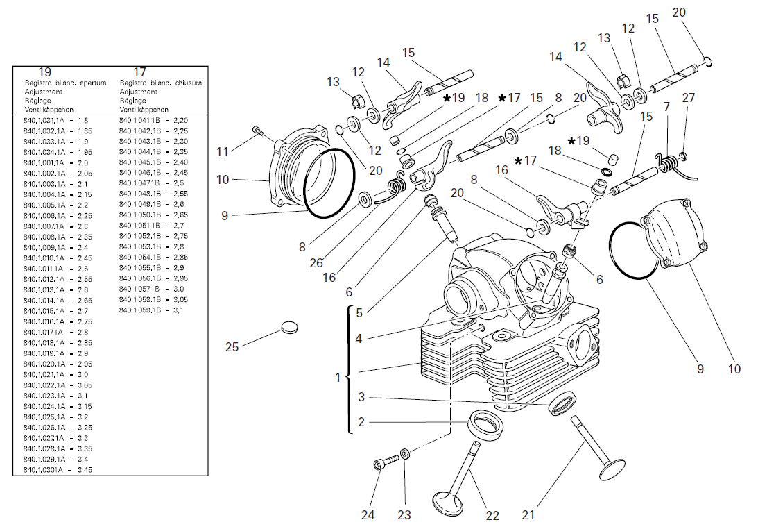

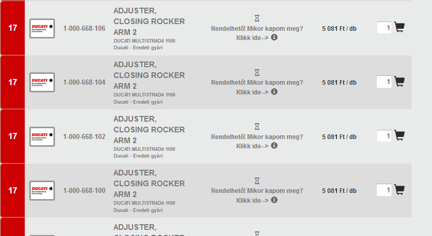

#21917
Szelephézag ellenőrzés előtt állok a multival. Az ellenőrzés menete tiszta sor. Nézegettem volna előre a hézagoló "lemezek" méreteit, de az oemparts-on sajnos nem ad meg csak cikkszámokat méret nélkül. Próbáltam a gyári alkatrészlistában kinézni a hézagolókat, amit meg is találtam a méretekkel, de a 2 cikkszámnak köze nincs egymáshoz.
Rendelt már vki az oemparts-rol ilyesmit? Vagy szerintetek honnan tudnék rendelni méretre?
Természetesen az sem hátrány ha nem karácsonyra érkezik meg.

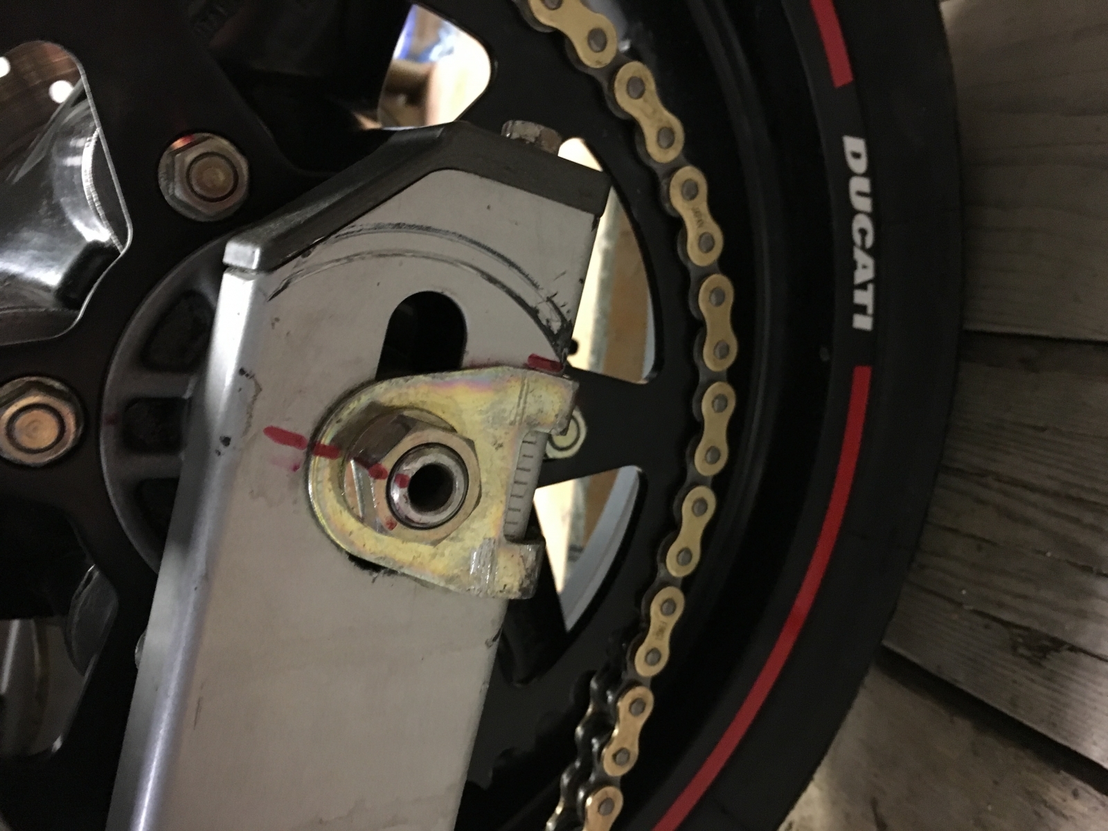

#21916
Tudja valaki hogy mi ez a lemez az első képen? Monster 600. Valahol akksi alol esett ki, lövésem nincs. Minden szépen a helyén van.
Mas: más is szenved a hátsó tengelyanyák lehúzásával? 83nm-t ír. Én 85-90el huzom mégis, a poziciolemezt kepes elforgatni. 2.kep. Mar patentfogoval fogtam le, így le tudom huzni de azért erdekelne. En mar nem is azzal allitottam be a lz egyenes futast hanem tolomerovel mert a lemezre nem bizhatom.
Ez a lemez tartja a főbiztosítékot ami a pozitív oldalon van .
Huuu, köszi!
Megnezem ha motorkozelben leszek, mert arra emlekszem hogy egy nagy 40A bizti a pozitiv oldalon valami gyorscsatival van rogzitve a legszurohaz oldalan. Koszi!!
#21915
#21914
Szerintem hiányzik az anya alól egy alátét.
Hát. Oem szerint nincs gyarilag plusz alatet. Vegsosoron ez a lemez mar egy alatet. Mindenesetre rendeltem uj lemezeket, ezen mar nem mulik. Azert koszi!

Korábban minden motoromon bowdenes kuplung volt, így annyira nem értek még a hidraulikushoz.
Az normális, hogy a kuplungkart kb 2 cm-t (kb harmadáig behúzom) tudom húzni minimális ellenállással és csak utána dolgozik a főmunkahenger??
Kiemel rendesen azzal nincs baj, csak furcsának tartom. Néztem lent a munkahengert de nem tűnt levegősnek.
Ez engem is érdekel. Van egy jó centis holtjáték amíg nem történik semmi. De nekem is faszán kiemel.
Hidraulikuson hogy állítok a karnál? Nem mintha néztem volna, most csak úgy kérdezem. Azon a kémlelőn meg semmit nem látok, tehát azt tudom megnézni, hogy leveszem a tartályfedelet és ha kevés lenne rátöltök?
Hol lehet légteleníteni a kuplungot?
Nem tudom neked pontosan milyen főhengered van fent de gondolom azon is lehet állítani. Én rájöttem a sajátomnál. A lenti képen ahol jelöltem ott nekem van egy kis csavar amit lapos csavarhúzóval lehet ki-be tekerni. Így nő vagy csökken az "üresjárat".
Ha nem tudod mikor volt cserélve illetve, hogy mennyi olaj is van benne akkor szerintem érdemes cserélni. A légtelenítés ugyanaz mint a fékeknél. Lent a munkahengeren van a légtelenítőcsavar, csövet rá aminek a végét beleteszed egy üvegbe. Tartály fedőt le, ha nincs kosz, lerakódás akkor én úgy cserélem, hogy lepumpálom a régi olajat, hogy még maradjon a tartály aljában kevés, hogy ne menjen levegő a rendszerbe és felöntöm az új olajjal. Tovább pumpálom addig amíg lent meg nem jelenik a tiszta új olaj. Arra figyelj, hogy a tartályban sose fogyjon el az olaj, különben levegős lesz és sokat kell küzdeni a légtelenítéssel. Természetesen mikor pumpálom akkor lent ki van lazítva a légtelenítőcsavar. Utána egy légtelenítés, de ha jól csináltad a fentieket akkor nem lesz levegő a rendszerben.
Youtubon sok videót találsz fékolajcseréről és légtelenítésről, a kuplung meg ugyanez.
A szintnéző ablakod akkor valószínű beopálosodott azért nem látod.
Olajban meg kell nézni mit ír bele a manual. Arra figyelj, hogy nehogy szilikonolajat tegyél bele ha glikolos kell bele, mert akkor megeszi a karmantyúkat.
Lehet egy légtelenítés nem ártana neki, plusz a karnál állítani kéne a "holtjátékon".
Eszközöltem egy olajcserét a rendszerben légtelenítéssel. Bár ahogy néztem előtte sem volt levegős. A fogáspont ugyanott maradt, talán vmivel keményebb lett, bár ez lehet csak placebo.
De köszi a tippet a holtjáték állításról, addig nézegettem még megtaláltam a kis állító csavart. Bőszen tekergetve hamar rájöttem, hogy jól be lehet lőni hol legyen a fogáspont.

Nem az van. Nem is azt mondom, hogy azt a szíjat akarom hanem, hogy tuti van minősègi megfelelője. Aztán lehet soha nem találom meg ès megrendelem a gyárit.
Szia, 1000 monsteren 15000 km már bizonyított, most is ilyen lesz 7000 /2 db unixból, autószerelő kedvezménnyel. 72 fogas 19 széles, folyamatosan ellenőrizve, nem látszik még elhasználtnak most sem, de majd csinálok képet ha cseréljük...
Szia! Ès ennek a fog profilja fèl henger alakú, vagy V?
ez a gömbölyű.
#21896

Ezt kifejezetten kiemeltèk a videóba, hogy a fogprofil is azonos. Nem hiszem, hogy gyártanak csak a ducatikra való szíjat. Túl nagy költsèg volna. Igaz drága is. Nekem gyanús, hogy ez olyan eset mint a crf250 hűtősapka ami egy az egybe règi swifttel azonos, csak 4x-es áron. Vagy mint a db7-es aston martin hátsó lámpa ami valamelyik fordèval azonos csak az ára a többszöröse.
Tuti az a hűtősapka? Azonos nyomáson nyit, azonos a fészek mélysége? Az ördög a részletekben rejlik sokszor. Valaki írta korábban (talán nem itt, hanem fb-on, hogy valamelyik szíj passzol, csak 2 mm-rel keskenyebb pl.

Nem mindegy melyik motorról van szó. A 600asra csak a gyári vagy Flennor jó. A 68x19es Daycobol egyiksem. Ez a szíj 400-600-750-en van. Az ezerszázason lehet a 70x19 van.
De ha neked pont az a blokkod van mint a videon akkor lehet jó.

Fogprofil kérdése. Én éppen most szívtam vele, 99-01 Monster 600-ra csak a félkör fogprofil jó, hiába váltja le az összes program és webshop Dayco számra a Dayco trapéz profil. Hiába ugyanúgy 68x19-es a szíj. Gates nem hoz rá alternatívát csak a Ducati logost.Úgyhogy ha valaki nem akar feleslegesen 18/db-ot kidobni akkor, marad a Flennor németországból,legalább méretpontos.
Az 1100-as sztem nem a 68x19-es szíj úgyhogy jóeséllyel találsz rá autóalkatrészeseknél 4-5eFt-ért.
