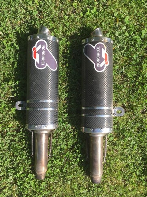

Adatlapod szerint 620-as monstered van, ehhez van kifugó ami ülés alá megy meg olyan is ami két oldalt lent megy.
Az ülés alatti doboknál elvileg nem ilyen a leömlő cső hanem S alakú mint itt:
http://www.forza-moto.com/upload/photo/ ... jpg-53.jpg
Ha két oldalt lent van kialkítva akkor van dob, ami hosszúkás, de más a felfüggesztése
http://houstonsuperbikes.com/images/F144769362.jpg
Meg van olyan, hogy két kövér dob két oldalt. Ez a kép nagyon hasonlít a tiédre
https://i.ytimg.com/vi/PLmnkMs8hN4/maxresdefault.jpg
Viszont ha megnézed a te dobod végén görbül a görbül a kis kiömlő csőszakasz, míg a képen egyenes. És a te dobod kicsit rövidebbnek tűnik mint a képen látható a matrica arányait nézve....
Annyit tudok, hogy 900-as monsterről van. Elképzelhető, hogy eredeti lesz, mert a csőbe bele van ütve, hogy DUC MON 900 ... Persze lehet, hogy ez nem jelent semmit... Tömés már nincs benne ahogy láttam.
Van ennek jelentősége (a fizikai megfelelőségeken kívül), hogy milyen motorról van? Ez egy full átmenő cső némi lukacsos belső résszel... :)
soha nem láttam még olyant, hogy egy dobba beleírtak volna típust, még típusspecifkus dobnál sem (ami ritkább, pl panigale, a többi általában legalább 2-3 modellre jó)
Akkor passz. A tömés hiánya amúgy se tetszik, nem akarom azzal kezdeni hogy szétberhelem.

Nem tudom, csak gyanús... Mennyi az új ára egy ilyen párosnak?

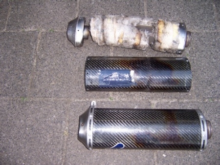

Ez most komoly, hogy hamisítják a termi dobot is???? Szerintem ha létezik is hamisítvány könnyen kiszúrod, a silány anyagminőség és gyenge varratok miatt.
tölts fel képet, úgy egyszerűbb beszélni róla.
Egyébként a termi karbon dob is szét tud égni, ha a DB killert benne hagyják és mondjuk úgy pályáznak vele.

Ha esetleg tudja valaki... hogyan lehet megállapítani egy használt márkás (Termi) dobról, hogy eredeti-e? Ha újra kell tömetni, az mekkora összeg és ki csinál ilyet?
Köszönet!
B
