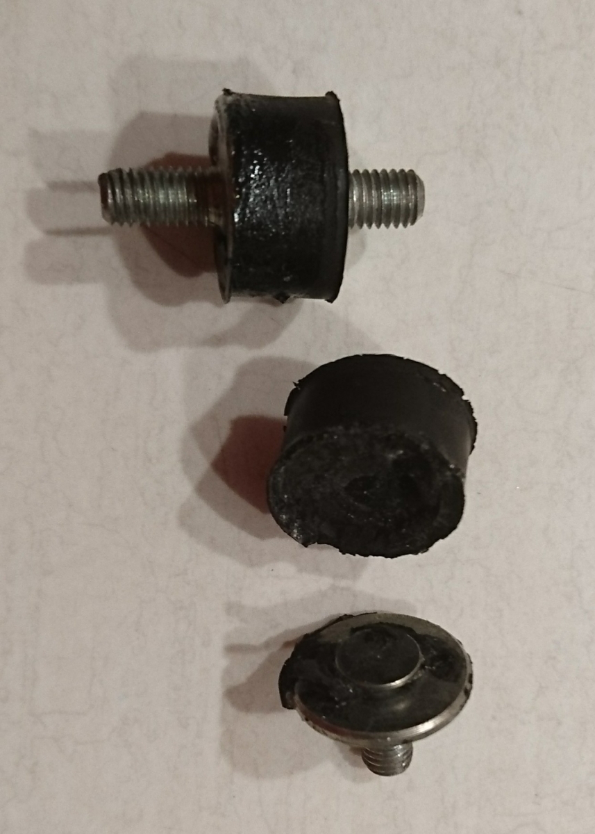

Ha valakinek szüksége van M5-ös gumi rezgéscsillapítóra...
van :-)
....jó áron eladó egy marékkal ;-)
Szia! Ez ez ami az órát tartja?

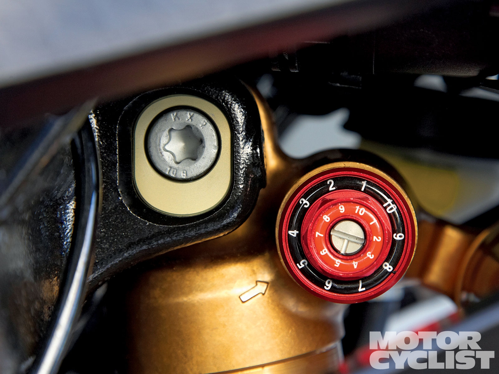

Sziasztok, itt is felteszem a kérdésem, hátha nincs mindenki fészbúkon. :) Elhatároztam, hogy visszaállítom a futóművet (Monster S4) a gyári beállításokra, de a hátsó rugóstagon a nyomócsillapítás tekerője nem kattog. Meg tudná valaki mondani, hogy mennyi 1 klikk? Köszi :) (A kép csak illusztráció)
Fejlemény... Találtam többnyelvű kezelésit, az olaszban és a németben fordulat, az angolban és a franciában klikk... Reméljük, az olasz jó... :)
Ez nem a húzó csillapítás tekerője ott fent? Általában közel fél úton szokott lenni a gyári érték annál egy kicsivel lágyabban. Ha gyári érték mondjuk 14 fordulat/klikk de csak kettő és felet fordul a teljesen becsavarttól a kicsavartig, akkor az mégiscsak klikk lesz.
A kezelési szerint elöl van felül a rebound, alul a compression (az olaszban is, amennyire sikerült megfejtenem :) ), hátul pont fordítva. Elöl megadja az állítási tartományt, hátul viszont nem, így ebből nem tudtam kiindulni. A teljes tartományt nem ellenőriztem, hogy hány fordulat, beállítottam egyelőre max mínusz 2 fordulatra, aztán meglátjuk.
A közepesnél jóval lágyabbnak tűnik a gyári beállítás, elöl 14-ből -12 a nyomó, -11 a húzó, hátul nem emlékszek mennyiből (huszonvalamennyiből) -19 a húzó.
Köszi neked és Dinonak is. :)

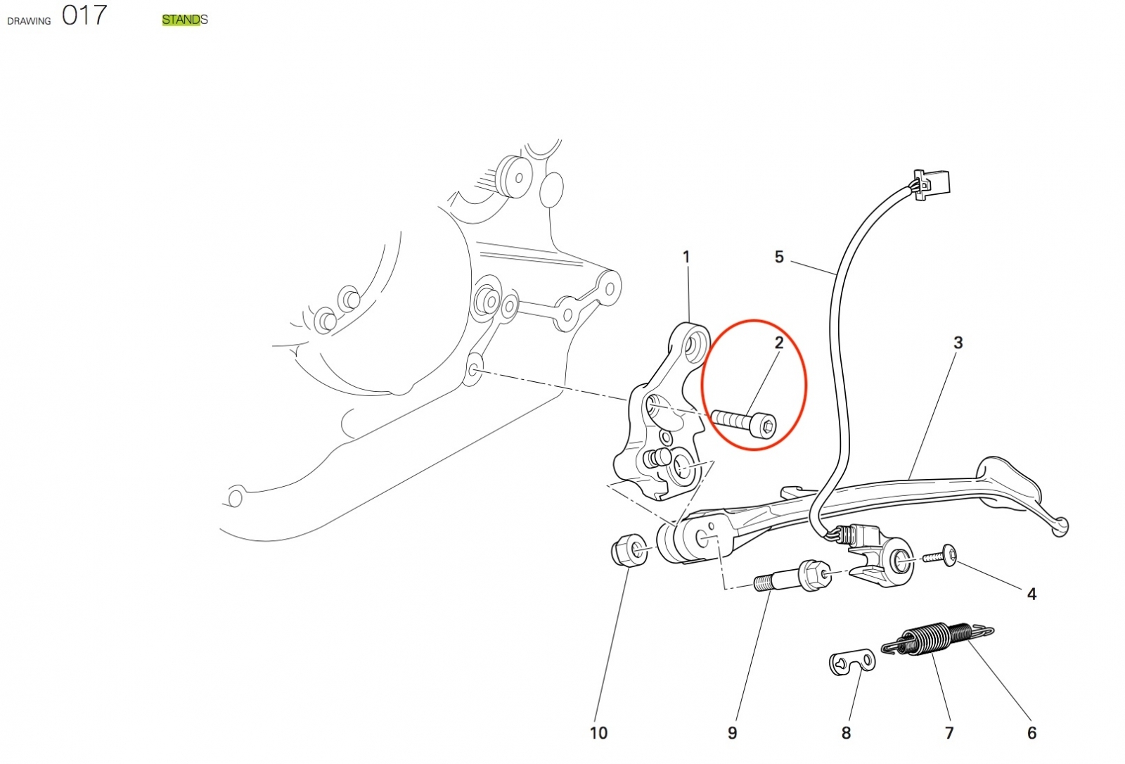

Sziasztok, van egy 748s-em, amivel most vannak problémáim, és lehetséges, hogy a sztenderérzékelő (nem tudom mi a pontos neve O.o, de arra a kis érzékelőre gondolok, ami nem enged ráindítani, ha a sztenderen van a motor) a hibás, és ezt szeretném kikötni, megszüntetni. Valaki leírja nekem dedós módon, hogy ezt legegyszerűbben hogyan tudom megtenni?
Én a helyedben megoldanám a problémát és nem kikötném, hallottunk már olyat, hogy ebből lett baleset, nem hiába találták így ki hidd el! ;)
Hát ja. Nemrég indítottam oldalsztenderen, de szarul tettem üresbe, a visszajelző világított, de félig egyesben volt. Ugrált magától három ugársban másfél métert mire kiugrott üresbe redesen.

Sziasztok! Nem tud valaki sürgősen rezgéscsillapító csavart az órához ( elméletileg 5ös menettel)

Sziasztok! Valaki rendelkezik pontos méretekkel az alábbi kodú csavarról? (egy sztender tartó csavar)
771.1.048.1A kép, hogy melyik http://www.ducatiklub.hu/sites/default/ ... es/ad.jpeg
lol pont most vettem a 848-hoz mert legutóbbi pálya napon elhagytam. És előtte a monsterből is.
A méretei nincsenek itt meg de bármely ducati szerelő csípőből fogja vágni és adja is rögtön a polcról.
Lehet az erősebb Loctite kell hozzá.
