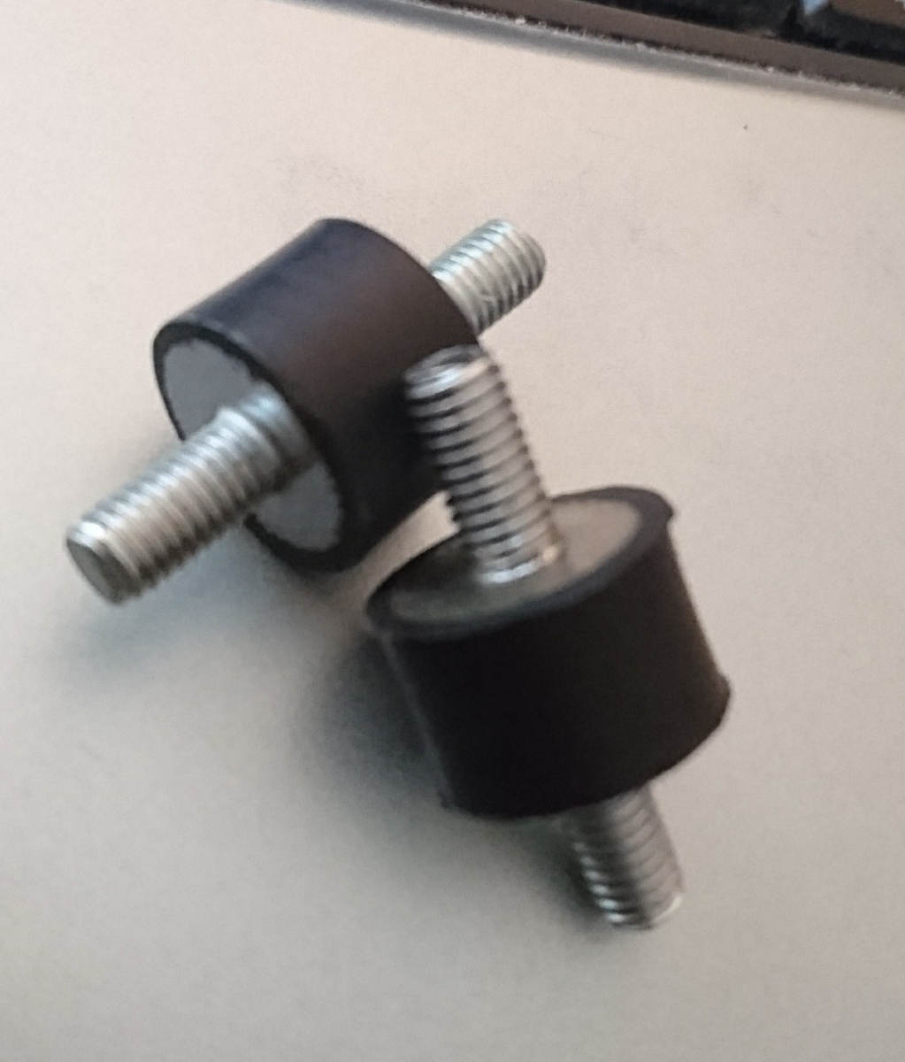

igen, 2 fent, 2 lentNekem a Multin 3 db van...abból az egyik megadta magát...ami nem is lenne probléma, mert idén mentem talán 40km-is! Ha így folytatom lehet a másik kettő szét sem megy!
Azért egy képet küldhetnél pontosítás miatt, mert érdekelne.
köszi, az átmérője 2mm-el sajnos kisebb lett a gyárinál.... ;-( Kellene nekem is 3 db! Felhívnálak, de nem találok számot az a.lapodon...beszéljünk róla!![]()
Pont a múlthéten szált el kettő is!![]()
Nekem kellene 3 db!

Szia! Ez ez ami az órát tartja? igen, 2 fent, 2 lentNekem a Multin 3 db van...abból az egyik megadta magát...ami nem is lenne probléma, mert idén mentem talán 40km-is! Ha így folytatom lehet a másik kettő szét sem megy!
köszi, az átmérője 2mm-el sajnos kisebb lett a gyárinál.... ;-(Csatolmányok:

Ha valakinek szüksége van M5-ös gumi rezgéscsillapítóra...
van
....jó áron eladó egy marékkalSzia! Ez ez ami az órát tartja? igen, 2 fent, 2 lent
köszi,
